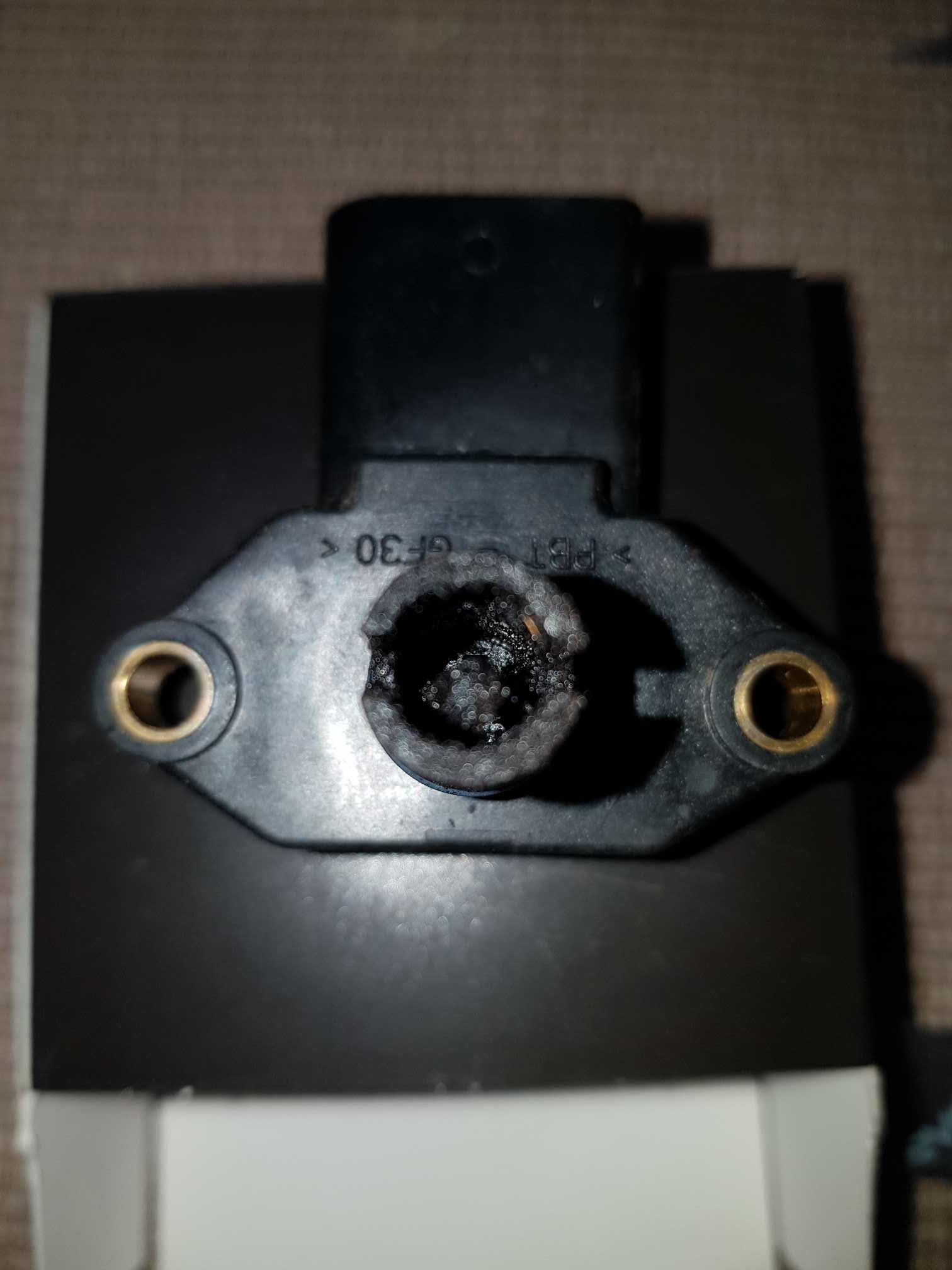

Dit is de map sensor die zit op de inlaat als die al zo vies is hoe is de rest dan?
Vraag je zou je ook deze ingang kunnen gebruiken om remmen reiniger in te spuiten om schoon te maken...

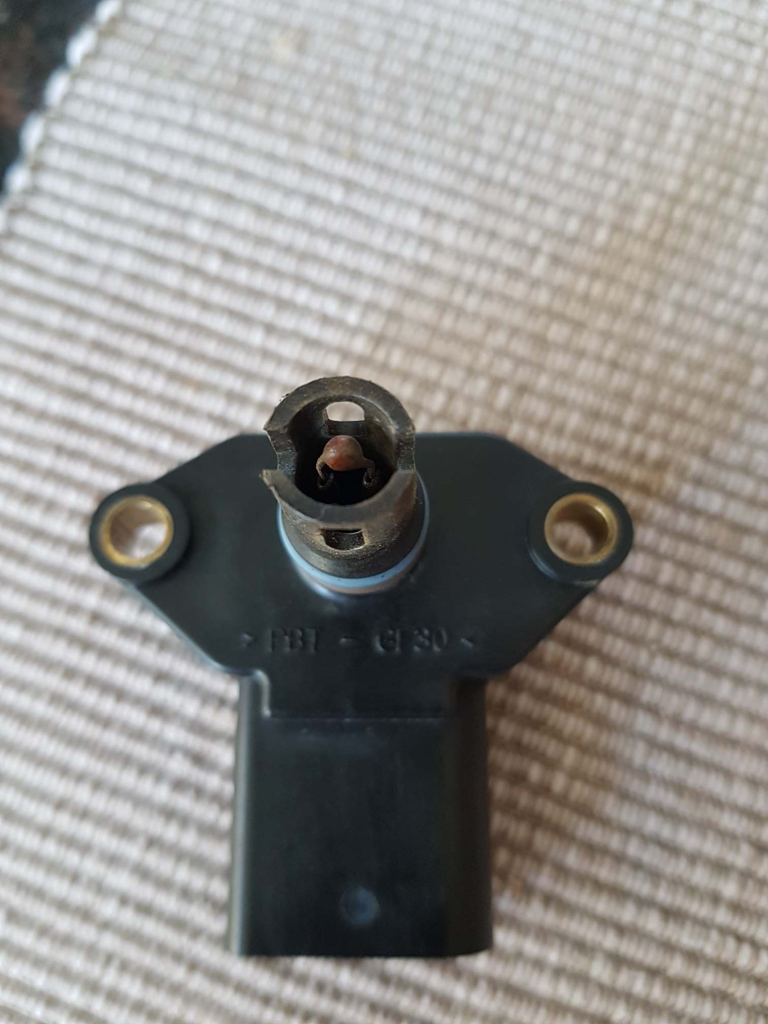

Oscar
Berichten: 85
13 jun 2021, 23:28 1 x
Deze heb ik met remmen reiniger schoongemaakt.
En daarna met mini borstel schoon gepoetst :mrgreen:
