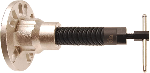

Ik heb wel een 10 ton naaf-uitdruk tooltje, maar het in- en uitbouwen van een lager is ook nog wel een klusje...

Ik zou zoiets gebruiken - de dikke middenpen bevat een oliegevulde zuiger en die pers je aan met de dunne schroefdraad. En inderdaad zit er nogal eens loctite op de schroefdraad...
