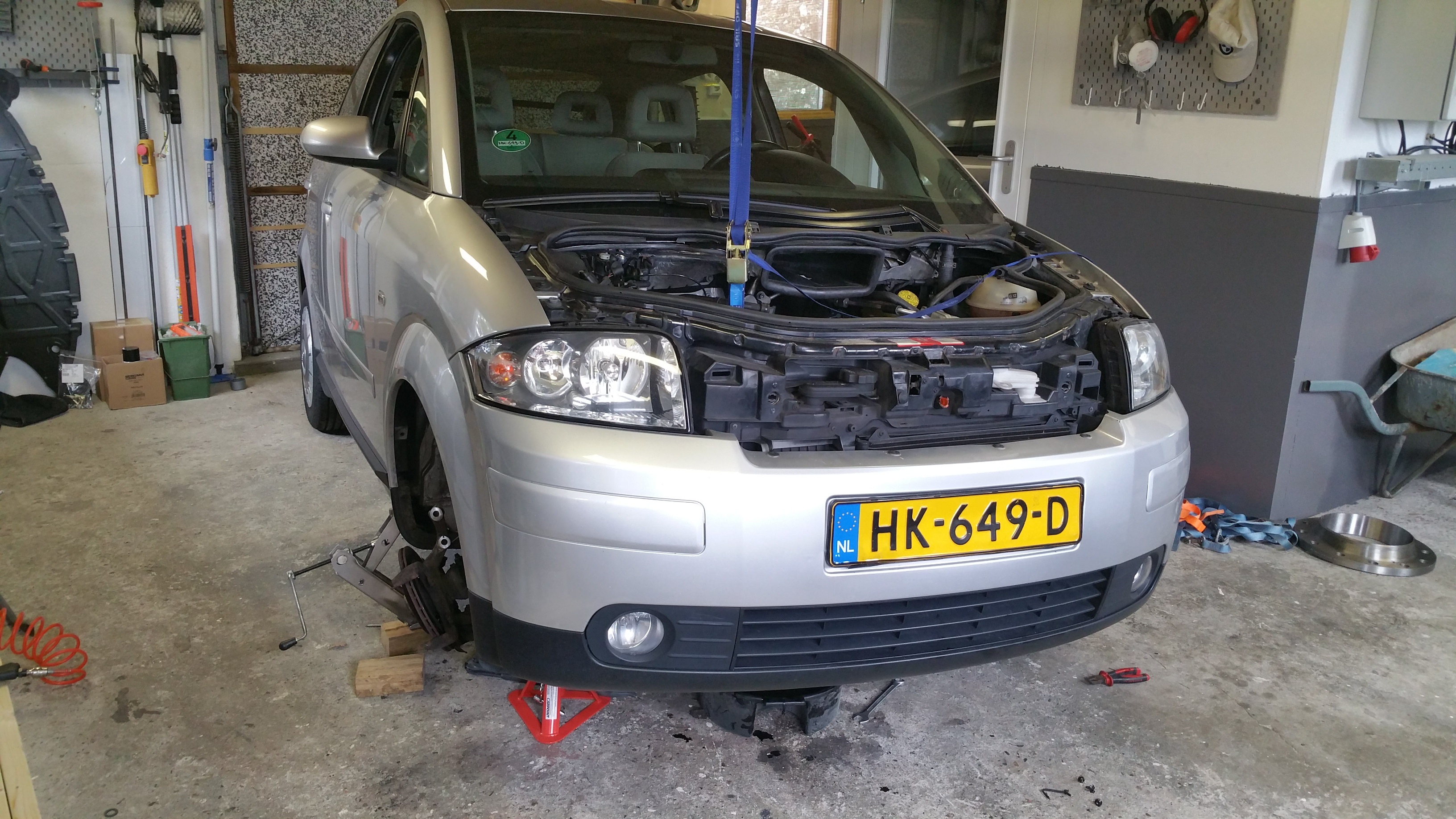

Ik ben dit weekend begonnen om de distributieriem en de ketting van de oliepomp te vervangen van onze 3l. Alleen kan ik nergens de juiste timings posities vinden van de riem (krukas en nokkenas) heeft een van jullie deze wel paraat? Van de ketting kan ik wel de juiste gegevens vinden.

Hier een link met stapsgewijs de distributiewissel bij de 3L met foto's.
http://kfz.ente535.de/?p=13
Als je de nokkenas met de klok mee draait tot dat inlaatknok van de 1e cylonder omhoog staat zou je op ongeveer 7uur positie het blokkeergereedschap moeten kunnen inbrengen vanaf het nokkenaswiel.
Krukas staat maar een pijltje op blok voor zover ik weet en bolletje in krukas. Als die in lijn zijn dan past het bkokkeer gereedschap.
