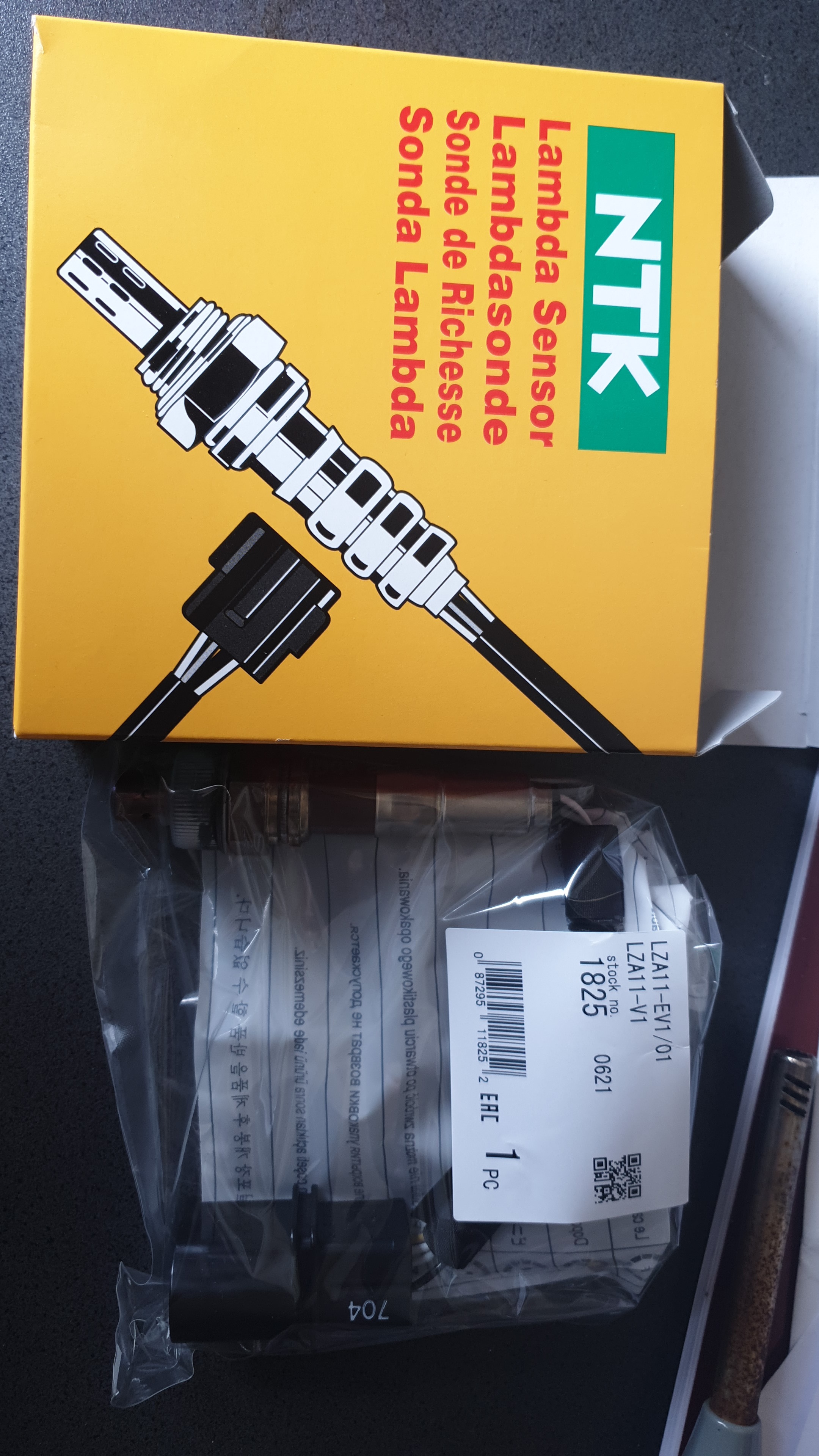

Zo nieuwe ntk 1825 is binnen vanmiddag even aan de sleutel, zijn er nog adviezen kwa installatie?
Want elektrische ben ik goed maar mechanisch sleutelen is voor mij redelijk onbekend terrein.
17 mar 2021, 13:35 4 x
Ja, geduldig blijven bij het demonteren, ze kunnen erg vast zitten. Met Wd40 eerst een nachtje laten inweken kan ook geen kwaad.

17 mar 2021, 14:52 1 x
Het (de) monteren gaat makkelijker als je eerst even het hitteschild vd uitlaat haalt.
Kijk vantevoren even of je de juiste sleutel hebt. Ik dacht 24, maar ik weet het niet meer zeker.....
17 mar 2021, 14:56 1 x
Patrickbby schreef:
17 mar 2021, 13:06
Dat is een bekend doosje!
Ik heb dat vorig jaar laten doen door de A2 Dokter, dus ik kan je zelf helaas geen tips geven, maar het schijnt niet moeilijk te zijn.

17 mar 2021, 16:04 0 x
Ticcie schreef:
17 mar 2021, 14:52
Is dit dan vanaf boven of onder te demonteren?
En als het advies is om een nachtje te weken in de wd40 doe ik het morgen en spuit ik het straks eerst even in.
Bedankt voor de waardevolle tips ☺

17 mar 2021, 16:58 1 x
Ik heb m van bovenaf gedemonteerd. T is niet heel moeilijk verder, alleen de ruimte is wat beperkt. Wd40 was bij mij niet nodig.
