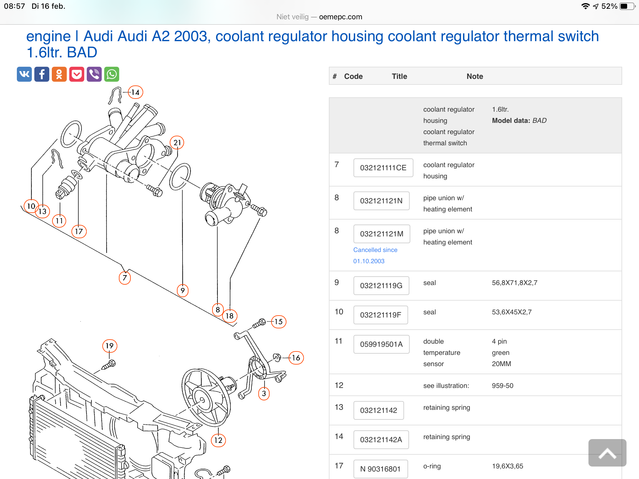

Het ziet er bij de FSI zo uit:
Het huis is van kunststof en kan na loop van tijd wel hard geworden zijn.
Mede omdat de normale werk temperatuur 108 graden is bij de FSI.
( de temperatuur meter op het dashboard staat dan wel op 90 graden, dat is meer een “ indicator”)
Ik zou aanraden om de koelwaterslangen ook te vervangen , vooral de kleine slangetjes en T stukjes en de slang die van de thermostaat naar de radiator loopt.
