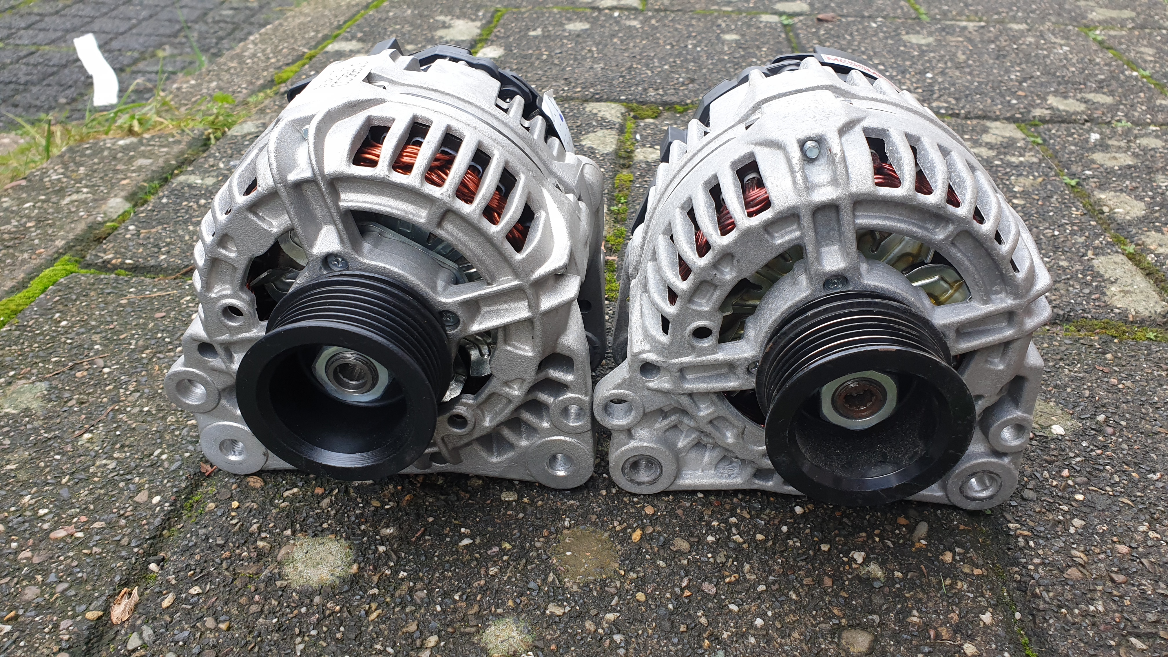

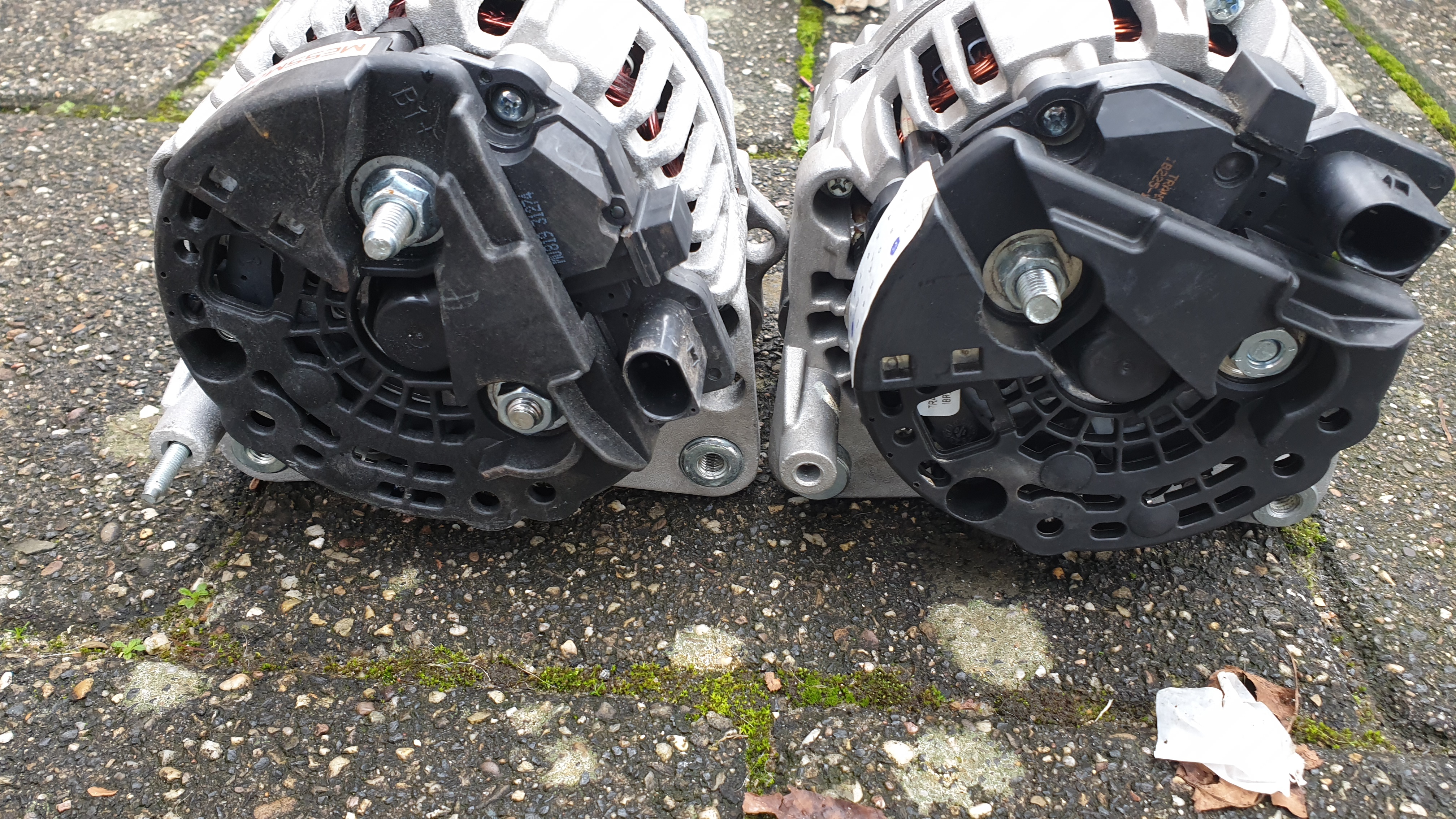

Zo vandaag de dynamo vervangen door middel van bovenstaande werkwijze, ging eigenlijk nog best goed enkel de spanner is wat lastig bedienen vanwege de ruimte.Peter_Maathuis schreef: ↑01 jan 2021, 23:58Je kunt hem ook naar boven eruit halen en weer installeren. Het is wel wat gepriegel en gedraai.
Het helpt als je het hitteschild boven de uitlaat (3 10mm boutjes) en de luchtslang (2 slangklemmen) vanaf het hitteschild naar het luchtfilter verwijdert.
Goed nieuwe bosch revisie dynamo gemonteerd en het lijkt erop dat het weer functioneert.
Maar de laadspanning kakt volledig in bij gebruik van verlichting en climate control, richting de 12.7 is dit normaal?
Uitgeschakeld zit ik wel netjes op de 13.5 zelfs iets hoger.
Of zou dit kunnen komen door een slechte massa? En zoja waar zit de massa vanaf motor naar carrosserie?
