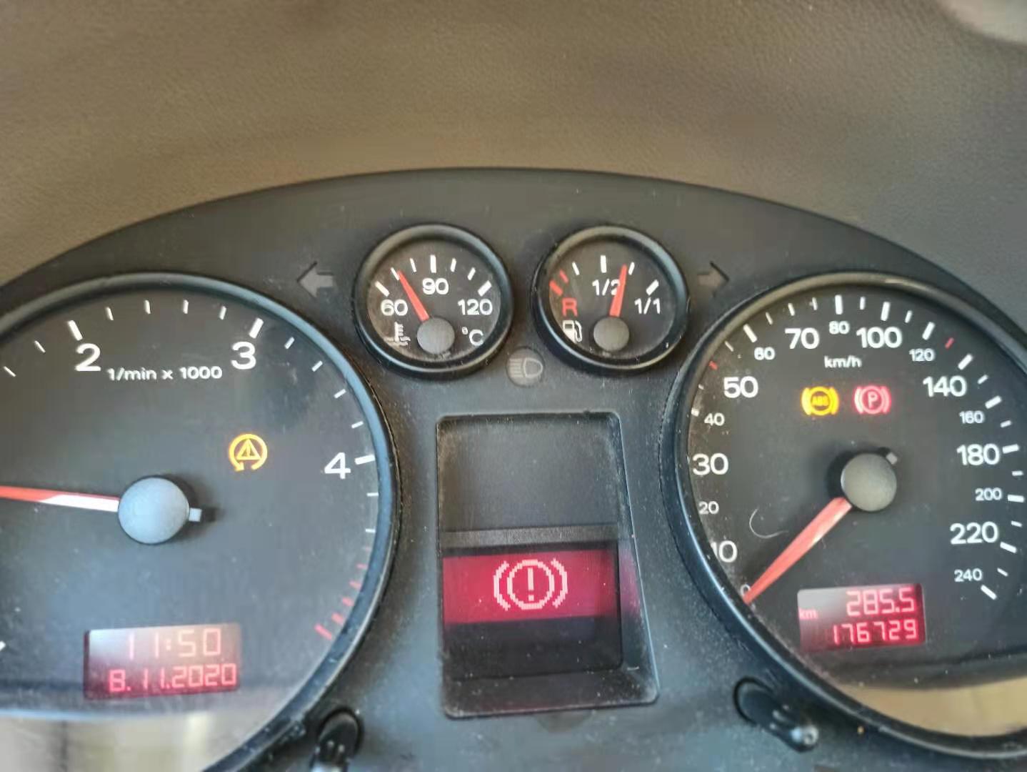

Sinds gisteren ben ik de trotse eigenaar van een Audi A2 1.4 TDI. Een leuk ding, met weinig kilometers, maar er zal de komende weken wel wat aan gepoetst worden om hem er weer mooi uit te laten zien. Inmiddels zijn er helaas toch al een paar problemen opgedoken, waarbij ik graag jullie hulp ontvang.
Tijdens de proefrit kon ik al vaststellen dat de olietemperatuur bij start op 60 stond en niet boven de 75 uitkwam. Toch liep de auto prima dus ik vermoedde dat het aan de thermostaat lag. Is dit een veelvoorkomende kwaal bij A2's/TDI's? Wat zijn de voornaamste oorzaken hiervan?
Na gisteren 230km terug naar huis te hebben gereden, brandde er bij het opstarten van de auto opeens de ABS + ASR lampjes. Bij de motor uit en aan zetten verdwijnen ze soms wel, soms niet. Is het aan/af te raden hiermee door te rijden?
A2 1.4 TDI - lage olietemperatuur; ABS/Airbag waarschuwingslampjes

De temperatuur aangegeven op het dashboard is koelvloeistof temperatuur.
Je thermostaat en/of temperatuur sensor op het blok zijn niet jofel meer. Als je de thermostaat gaat vervangen neem dan de sensor ook gelijk mee, moet niet maar wel zo praktisch.
Je ABS storing kan vele oorzaken hebben, en uitlezen middels VCDS of soortgelijke kan je al een zetje in de goede richting geven.
Succes!
Succes!
- Berichten: 2743
Ik zou ook even de boordspanning controleren. Als die inzakt, willen er ook nog wel eens wat lampjes ten onrechte gaan branden.
Je kunt met VCDS (of ander uitleestool of de app Torque op je mobiel en een ELM327-dongle) de andere temperatuursensor (die t.b.v. de ECU) checken. Als die afwijkt van het instrumentenpaneel, weet je dat je de G2/G62-sensor (zitten gezamenlijk in één behuizing) moet vervangen. Kost hooguit een paar tientjes en wat koelvloeistof.

Peter_Maathuis en Spits, vriendelijk bedankt!
Hopelijk is het enkel de G2/G62-sensor, d.m.v. de instructies op dit forum zou ik zelfs deze nog wel kunnen vervangen.
Heb zo'n ELM327-dongle besteld en zal deze week de foutmelding proberen vast te stellen en de temperatuursensor checken!
