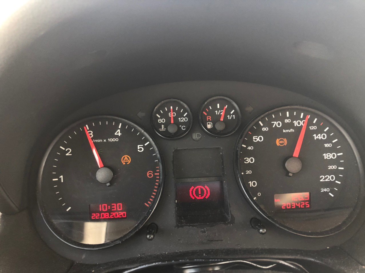

Gisteren tijdens het rijden gingen er een aantal lampjes branden.
We moesten verder weg die dag en zijn dat ook gegaan, de anwb plug die ik in mijn auto had gaf aan dat er geen storingen waren. En de auto reed net zoals hij altijd gedaan heeft.
Iemand enig idee wat het zou kunnen zijn?

Kan van alles zijn. Toch uitlezen met Vagcom.
Ik heb ook zo’n melding gehad en was het een ABS sensor op het rechterwiel.
23 aug 2020, 12:07 1 x
Inderdaad uitlezen, anders is het echt willekeurig dingen vervangen... Kan zoiets simpels zijn als een nukkige remschakelaar bij het pedaal.

Ook ik heb deze storing gehad. Bij mij lag het ook aan de ABS sensor.
@jordyvl graag horen wij waar het bij jou aan ligt / lag.

Zoals al twee anderen ook zeiden, lag het ook bij mij aan een ABS sensor.
Bleek uiteindelijk niet de sensor te zijn, maar de vorige eigenaar die hem met kabelschoentjes had verbonden... Zucht.
Ik had uit de VAGCOM overigens wel een foutmelding

Zeker een cheap fix als je weet waar je moet zijn. Daarom is dit forum zo handig. Niet onnodig vervangen als het niet nodig is, wat ze in een garage wel zouden doen.
Als ik de uren die erin zaten voor die fix zou meetellen dan was het toch wel duur geweest, maar gelukkig in de vrije tijd. Duurde bij mij even voor ik door had waar de vorige eigenaar had zitten knutselen.

Waar was de locatie? Onderin de A-stijl?

Bij mij was er geknutseld aan de kabel die rechtstreeks naar de sensor aan het wiel gaat. Was wel mooi weggewerkt, maar bevestiging sloeg nergens op. Nu netjes gesoldeerd en een krimpkous erover.
Probleem met elektra is dat het overal kan zitten, maar dat zullen we maar als een uitdaging zien.
