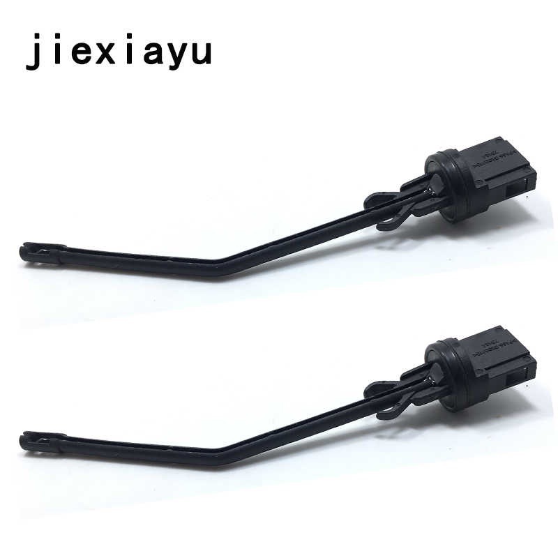

Wat wel eens voor komt en dat kun je uitlezen is de tempsensor boven in de dashbord dat is die met de lange pin / stift
De weerstand van mij sensor gaf een verkeerde waarde waardoor de airco soms wel wat soms denk je doet niks.
kost euro hooguit en is toch vrij simpel te vervangen

En weer een stapje verder: van een zeer behulpzame medeforummer heb ik een kabel met vcds over kunnen nemen en daarmee vandaag de airco uitgelezen: de druksensor en de binnentemperatuur sensor kaduuk. Die eerste had ik net vervangen en kwam na het wissen vd storingen ook niet meer terug. De binnentemp sensor bleef storing geven, dus die heb ik net besteld en komt hopelijk morgen binnen. Dan hoop ik ook op meer koude lucht! Wordt vervolgd...
