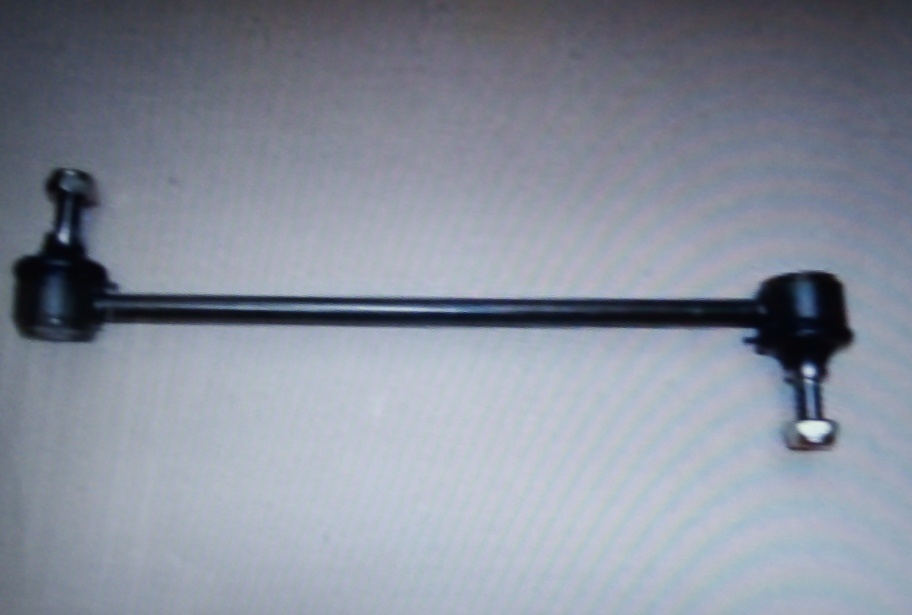

Ik heb nu ook een Kinderwagen...met rammelaar.... kosten online €10,- maar doe ze wel alle 2, die andere heeft ook matige rubbers om de kogels!
Voor €20,- kan ik rustig rijden en bij optrekken, afremmen, drempels en straatstenen hoor ik deze,
op Asfalt kan ik nog jarenlang mee door lijkt het... tot ze breken!
Ze zijn besteld en onderweg, gelijk 6x besteld voor voorraad.... omdat ik aan 1 A2 niet genoeg heb!

@eekhoorntje bedoelt de koppelstangen.
Aan de hand van het plaatje had ik dit begrepen. De tekst daarentegen...... :rolleyes:
