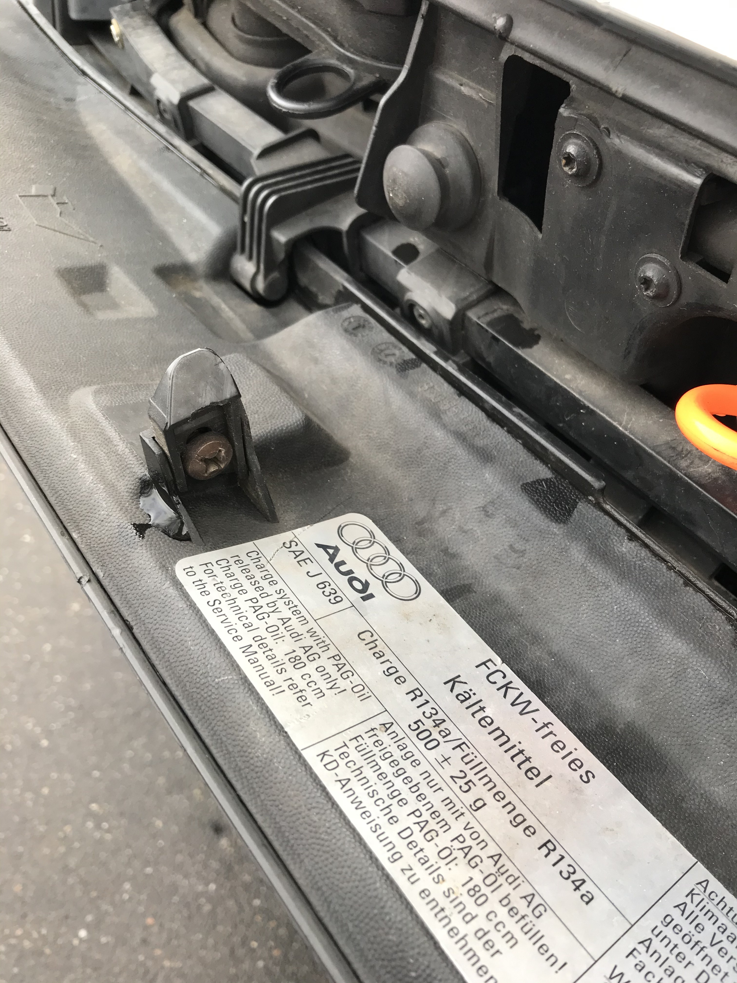

Het luikje/grill voorop sluit niet helemaal. Blijft toch een ruime 0.5cm spleet open.
Is daar iets te tegen te doen? Lijkt wel wat speling te hebben.
Berichten: 578
01 feb 2020, 14:41 1 x
Zie hier:
Hier kan je het instellen. Let op !! Mijn advies: stukje bij beetje. Anders heb je kans dat je het helemaal niet meer open krijgt. Succes

01 feb 2020, 14:44 2 x
Oh nice.ik zie gelijk dat je die schroef bedoelt. Ik ga het zo proberen 👌
01 feb 2020, 18:55 1 x
Let op! Als je het te strak doet gaat deze nooit meer of moeilijk open... dus liever klein beetje!
Helaas ervaringsdeskundige geworden in te strak sluitende.....
01 feb 2020, 19:05 2 x
ja🐿 dat schreef @edje13 ook al. Zou mooi zijn als je de moeite neemt om ook eens andermans tekst te lezen.
01 feb 2020, 19:27 4 x
Als ie te strak zit, kun je hem meestal nog wel met twee personen openen: de een drukt de serviceklep in het midden stevig naar binnen en daarna trekt de ander aan de hendel.

01 feb 2020, 22:16 3 x
OPGELOST
Top, het is gelukt en sluit weer mooi.
Bedankt voor de hulp!

02 feb 2020, 09:14 0 x
Na 20 jaren en dus 240 maanden lang olie pijl stok kijken is de kabel uitgerekt.
Daarom hebben de meeste er last van, maar te strak, mooi voor uiterlijk maar ik heb toch liever een brievenbusje dan uren zweten om hem met 2 personen open te maken!
Duw eerst om te kijken hoeveel mm ruimte je hebt en dan pas beetje strakker.
De kleppen worden ook zeldzaam op de sloop, vaker worden die kapot gedrukt en 20 jaren oud plastic word ook bros en breekbaar, had er ook 1 nodig om deze reden!
