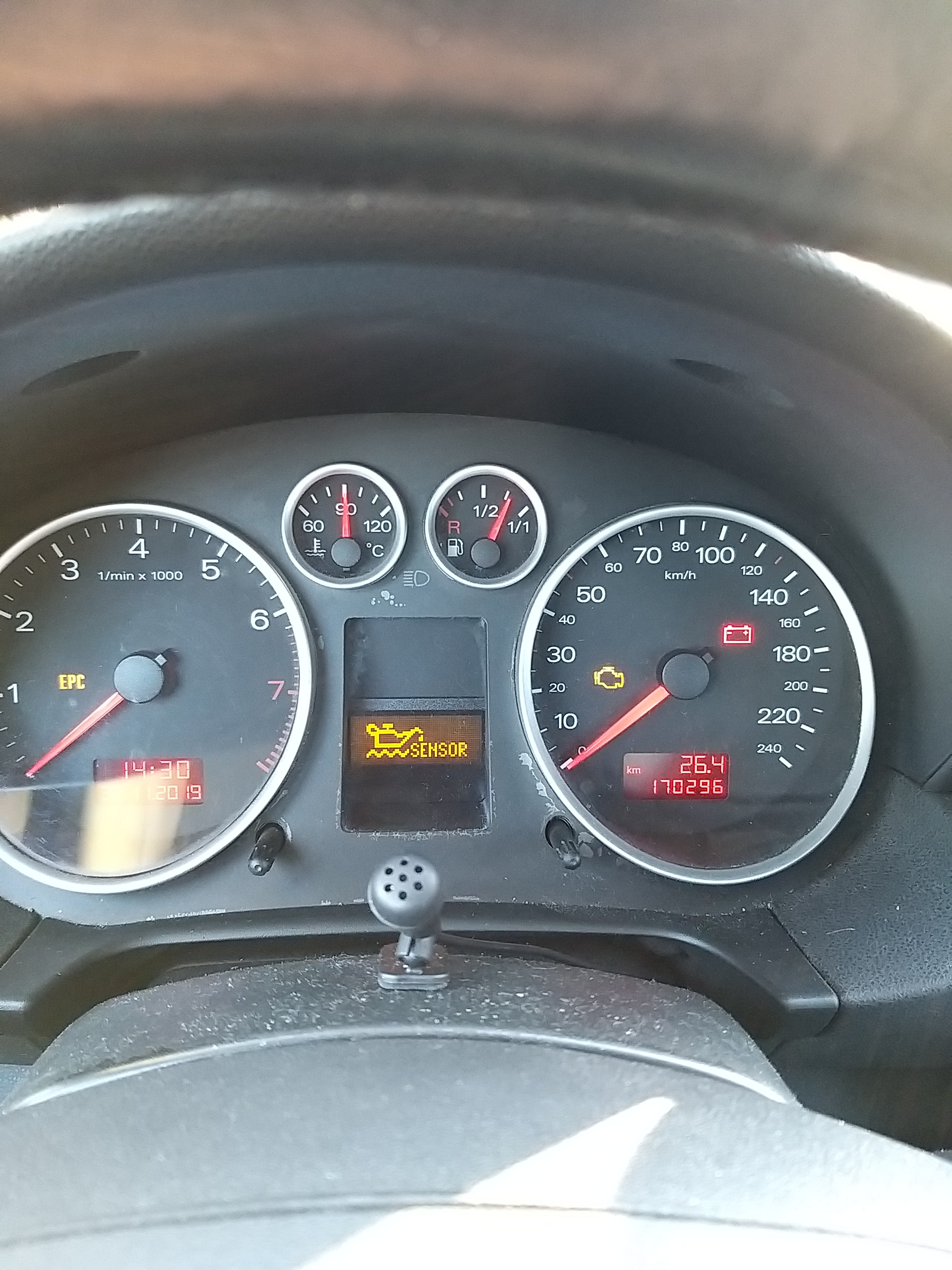

Lieden, rijd ik door het Brabantse land onder Den Bosch, gaat het asfalt over in een zandpad met kuilen. In één keer piep en het oliesensorlampje brandt geel. Oliepeil lijkt ok. Volgens het instructieboekje kan ik door. Lampje gaat niet uit. Wat is wijsheid?

Een aantal jaren geleden heb ik dat ook gehad met een van mijn vorige A2’s.
Er staat mij bij dat ik toen nog wel kon rijden, maar dat de oliesensor toen vervangen is.

Hier wil ik je ook wel antwoord opgeven, stelt niets voor. Sensor zit onderin de carterpan. Olie uit de carterpan, stecker van de sensor los maken en 3 schroeven losdraaien en verwijderen. Koop er eentje van Hella, zijn de originele. Succes !!

Tja, dat lijkt een gevalletje BAD sensor. Werkwijze zoals @chipsoer aangaf geldt ook voor de FSI.

Als je door gaat rijden denkt de auto dat je lampje negeerde en gaat soms meer storen.
Had het vanaf Antwerpen en rond Amsterdam ging deze gek doen.. net als lege accu storing.
Herstart en ik kon weer verder..... maar het is smerig klusje om zelf te doen op straat....
