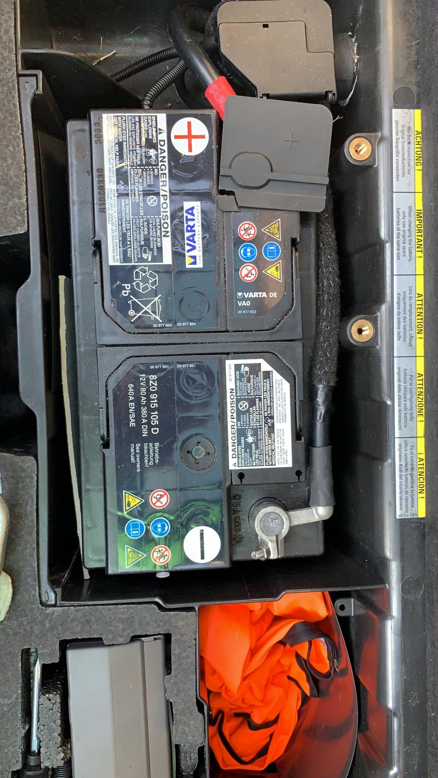

Hoop niet dat het iets ernstigs is dat Karel niet bereikbaar is, maar er zijn wel wat dingen waar je op moet letten.
Met een foto van de accu die er nu in zit wordt het wel wat makkelijker antwoord geven, kan dat?

Ik zie vanaf mijn telefoon geen optie om een foto in te voegen :( :@@
'Vroeger' stond daar zo'n blauw icoontje?
Het is iig een 12V 80Ah 380A accu 8ZO 915 105D

17 nov 2019, 13:52 0 x
misschien zo...

Als je bij accudienst.nl je kenteken invoert, dan krijg je de juiste accu’s te zien. Ik heb voor een varta gekozen van 86 euro incl verzenden. Komen ze de volgende dag brengen en is geladen. Vervangen is verder niet moeilijk.

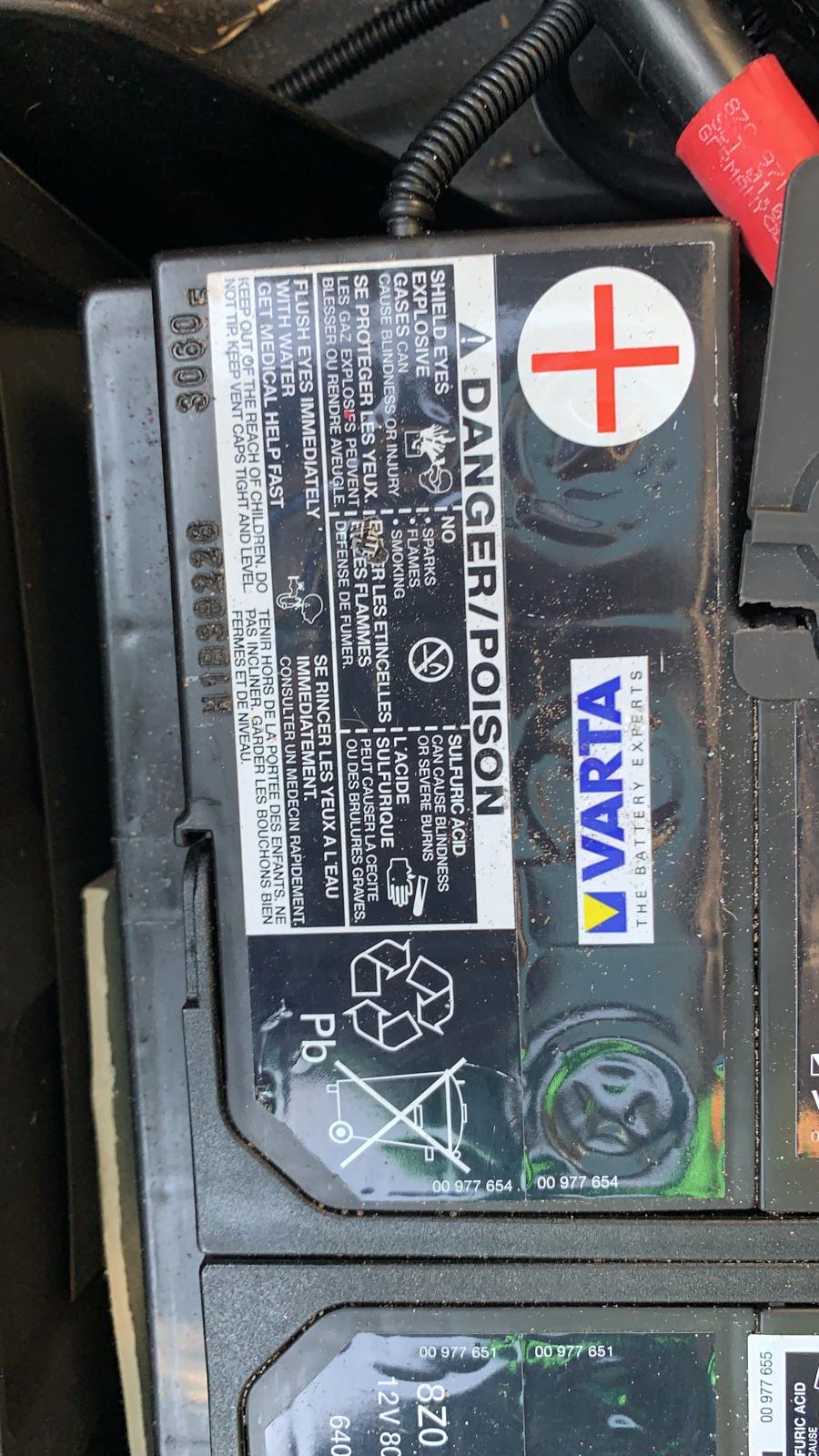

Let op, + Links of rechts.... en onder de + als je kapje weg haalde zie je bij originele een datum.
Ik had 27 02 dus 17 jaren oude... weer een Varta gekocht , wil geen budget aanbieding die over 5 jaren stuk is... en 72 ah gedaan, voor diesel op 80 Ah houden, eventueel AMG, platen trekken dan minder krom en gaan langer mee! Deze AMG worden ook als Start / Stop verkocht.....
Iets duurder maar ik wil iets langer dan een jaar of 5 in deze blijven rijden!
