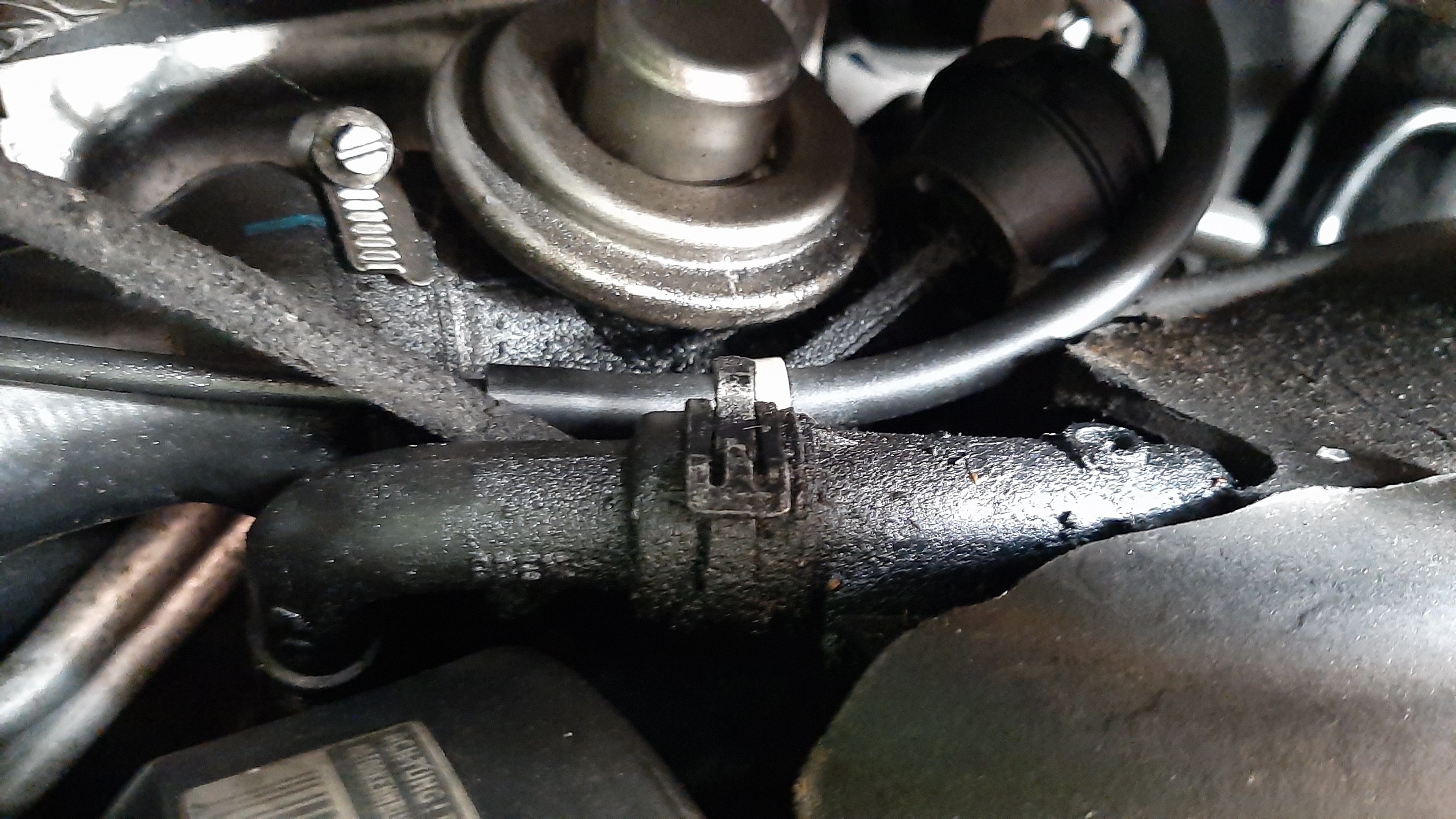

Na een schoonmaak met remmen reiniger wel een paar minuten later het eerste vuil gevonden, dit was op een totaal andere Fsi motor, en je weet waar het lek is, anders word het lastig zoeken.

Ik lees hier even mee, want ik heb volgens mij hetzelfde probleem(pje). Ik heb reeds de twee pakkingen vervangen van de EGR, de drab met doeken en remmen reiniger weggehaald, en de EGR weer teruggebouwd.
Het lijkt echter dat er toch weer wat (beperkte) olie lekkage is, dit lijkt uit de EGR zelf te komen maar ben hier niet zeker van. Wellicht dat de overdruk in de slangen van de turbo wat lucht met oliespray naar buiten drukt. Hoe dan ook heb ik het voor nu maar even zo gelaten gezien de zeer beperkte hoeveelheid olie. Mogelijk dat het vervangen van de EGR het probleem oplost, maar ik sluit ook niet uit dat dit een symptoom is van een onderliggende oorzaak (bv slijtage/toegenomen olieverbruik van de turbo?).
Wellicht dat iemand anders hier nog ideeën over heeft.

Spinazie ik heb de egr ontbruikbaar gemaakt(teminste dat denk ik) met het afhalen van het slangetje en deze afgedopt. Daarom dacht ik misschien de carterontluchting. Die zit daar toch ook. Misschien dat die verstopt raakt?
