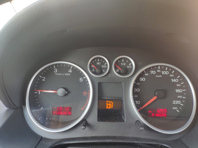

Afgelopen week startte ik mijn auto nadat deze meerdere uren stil had gestaan en toen begon hij opeens te piepen en brandde het tank symbool op het dashboard, ook gaf de benzinemeter aan dat de tank leeg zou zijn. Vreemd omdat ik de tank slechts een km of 120 daarvoor had volgegooid. Geen benzinevlekken of iets zichtbaar op de grond en net even gaan tanken. Na 10 liter hield de pomp er mee op omdat de tank vol zat. Tanklampje op het dashboard blijft branden en benzinemeter blijft aangeven dat deze leeg is.
Wie weet waar dit aan kan liggen en hoe complex/duur het zal zijn om het te laten verhelpen?

Ha Trebbor,
Dat klinkt als een kapotte sensor of dat de vlotter in de tank zijn werk niet goed doet. Wat je kunt doen is de rechterachterstoel los halen, bekleding weghalen en dan zie je een ronde dop. Die kun je met wat moeite opendraaien en dan kijk je recht de tank in. Je ziet dan een slangetje met een soort dobber (vlotter) en dan moet je even inspecteren of die er nog acceptabel uitziet. Dit onderdeel kan vast vervangen worden, maar dat heb ik nog niet eerder gedaan.
