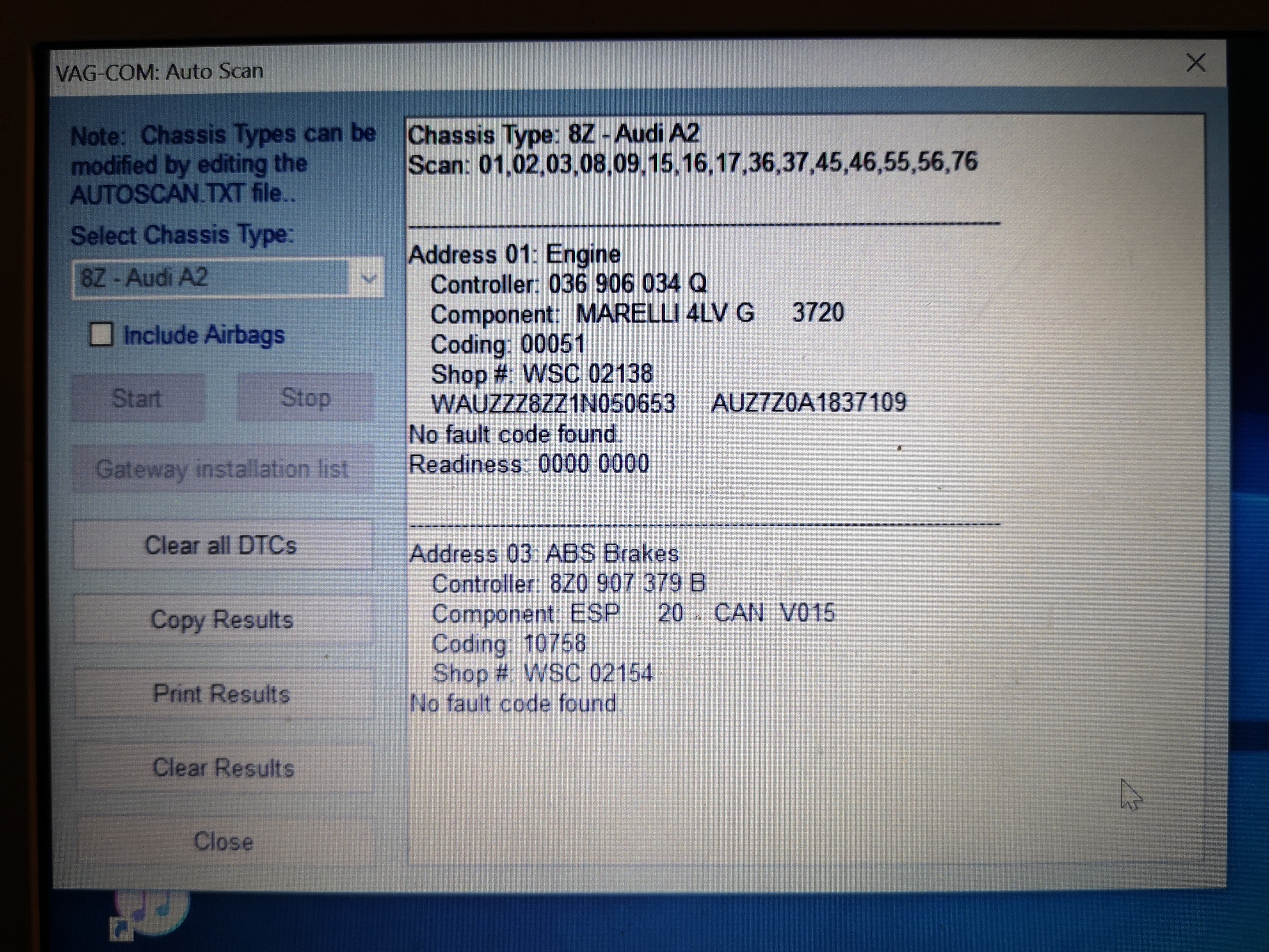

Heb een A2 met cruise control, en die werkt goed. Is een bouwjaar 2001. @D@DED@2 : ik weet niet precies waar het type Abs staat, maar wellicht heb je wat aan onderstaande info?
Terwijl ik vandaag de Vagcom check heb gedaan ook de codes gereset. Dit heb ik eerder ook gedaan zonder resultaat, maar dit keer blijft de foutmelding weg (ben net groot rondje gaan rijden en geen issues).
Als het een daadwerkelijke fout aan de abs pomp is zou de foutmelding direct terug moeten komen lijkt mij? Ik hoor graag jullie visie hierop.

Als je in vcds groep 3 ABS selecteert dan staat in volgende scherm bovenin een Bosch nummer van de pomp. Je kunt dan via de site van ross-tech de diagnose openen.
