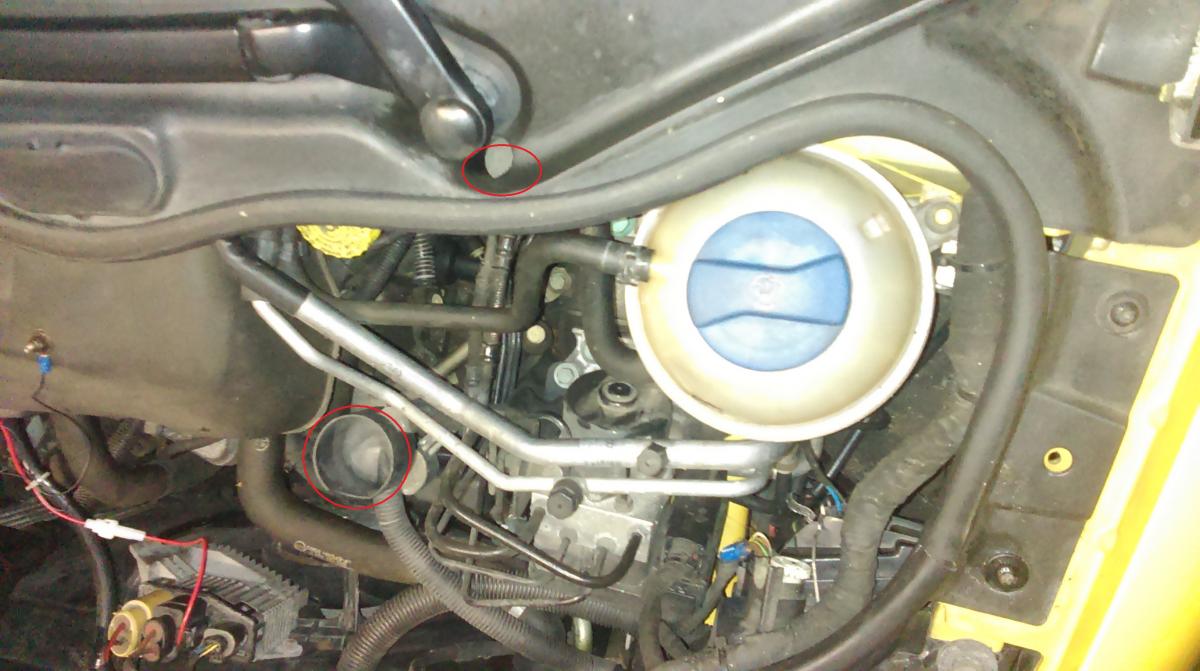

Ik heb het motorkapje even gedemonteerd, en hierbij viel mij het volgende op:
Beide "slurfjes" staan een klein beetje open, en ik zou me kunnen voorstellen dat via deze "slurfjes" valse lucht via de motorruimte wordt aangezogen.
Komt iemand dit bekend voor, en zijn deze slurfjes nog bij de dealer te krijgen?

Peter,
Die slurfjes moet juist beetje open staan zodat afvoerwater via de trechters het water afvoeren .
Dat zijn die buizen waarvan je erin kan kijken waarboven deze slurfjes van jou zeg maar het water in kan stromen..
Maar werkt je ventilator wel op volle toeren of kleeft er een klep van ventilatie circulatie systeem wel?
probeer eens alle toetsen telkens in te drukken van clima control ,vooral van recirculeren ,boven onder etc wisselend .
Probeer je interieur filter te drogen door op max temperatuur en draaiende motor of ga even rijden met de ramen open .. een tijdje op vol blaas stand te zetten en ook regelmatig ander instel standen te toetsen op climatecontrol.
zie
viewtopic.php?t=3370
check regelmatig of die afvoerbuizen wel doorstromen...

Ventilator werkt op volle kracht (zowel handmatig als automatisch) en ik hoor duidelijk een verschil in luchtstroming op het moment dat ik de luchtcirculatie inschakel. Intererieurfilter had ik vooraf gecontroleerd, was kurkdroog. Is door de garage uit voorzorg ook vervangen.
Ik heb inmiddels alle instellingen uitgeprobeerd.
Ik heb de 2 opvangbakjes van de slurven getest op waterdoorlaat, deze functioneren goed.
Ik zie geen knaagsporen aan de motorkap(isolatie), en aan de motorkap zelf valt eigenlijk
weinig te ruiken/zien ... ;)

@AudiFanSedert1971 ,De garage heeft dit niet benoemd, maar ik heb naar aanleiding van het door jou aangedragen topic wel even het betreffende kleine "slurfje" in de motorruimte gecontroleerd.
Deze was schoon en droog. Ik heb de indruk dat dit "slurfje" wel luchtdicht afsluit als er geen water uitkomt, vandaar mijn vraag over de grote slurven onder de motorkap.

Peter waar ik zit aan te denken dat jouw slurfjes bevroren waren geweest ,en sneeuw is gaan smelten dat bovenop de ventilatie opening roosters ovale schacht terechtgekomen en dat het stinken veroorzaakt heeft van schimmels zijn ontstaan ?
Of heeft de A2 niet eens sneeuwval meegemaakt afgelopen weken hij binnen stond ?
Dan kan het best wezen je slurfen veroorzaakte het bij een hevige regenbui tijdens rijden overliep...en zo de ventilatie kanaal in liep...
gezien jou foto waarschijnlijk oprit ook zo groen zo op het oogt op de foto met algen /mos klopt dat daar weinig zon op staat ?

Mijn A2 staat vrijwel altijd in de garage, en heeft dit seizoen (nog) geen sneeuwdek op het dak/motorkap meegemaakt.
Ik overweeg om morgenvroeg de slurfjes dicht te maken met tape, om te kijken of dit iets uithaalt.
Er wordt de komende dagen geen regen voorspeld, dus zou ik dit zonder risico moeten kunnen doen ... ;)
Edit: ik vond dit op het Engelse forum: https://www.a2oc.net/community/index.ph ... fic.18481/
