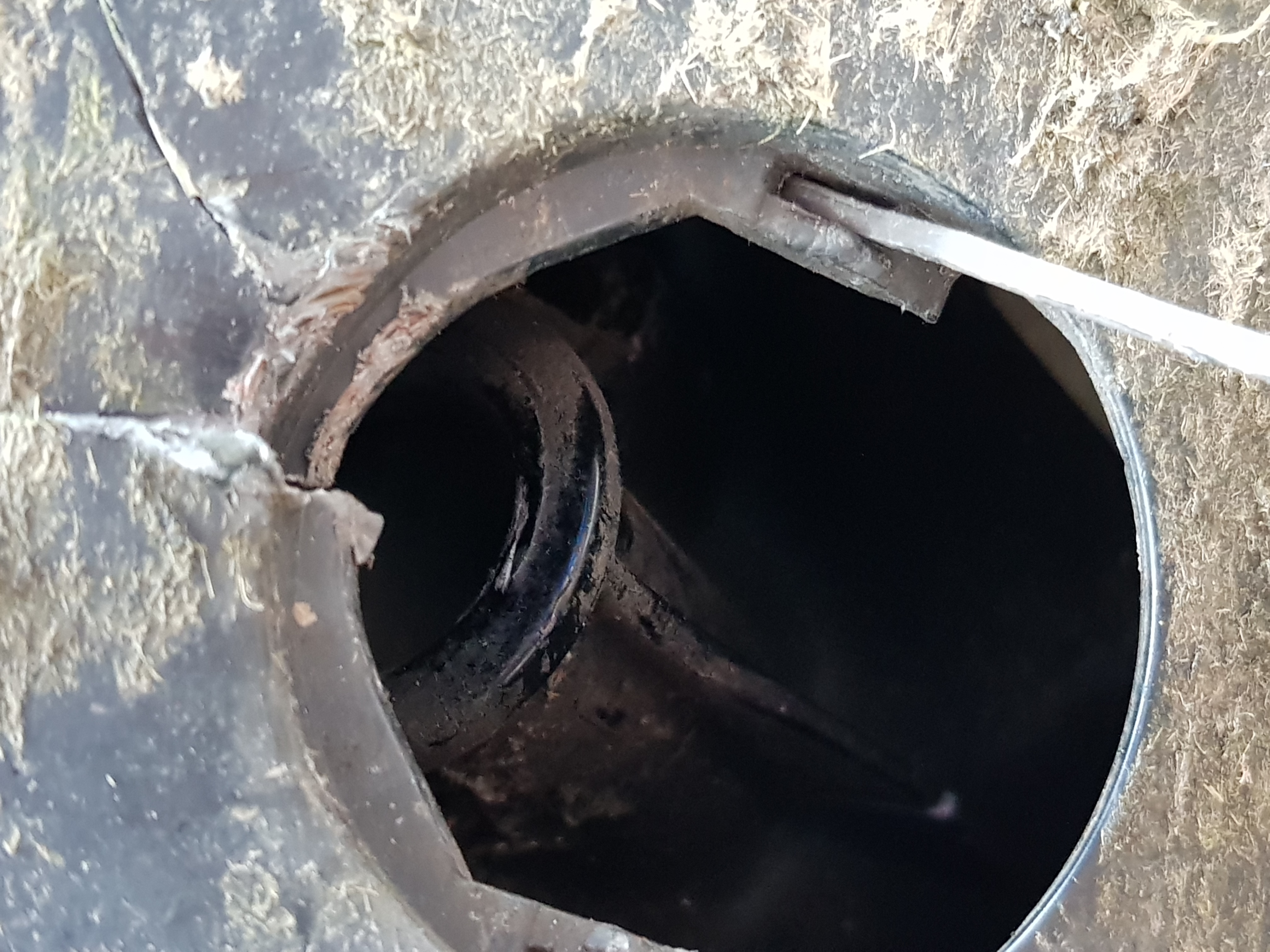

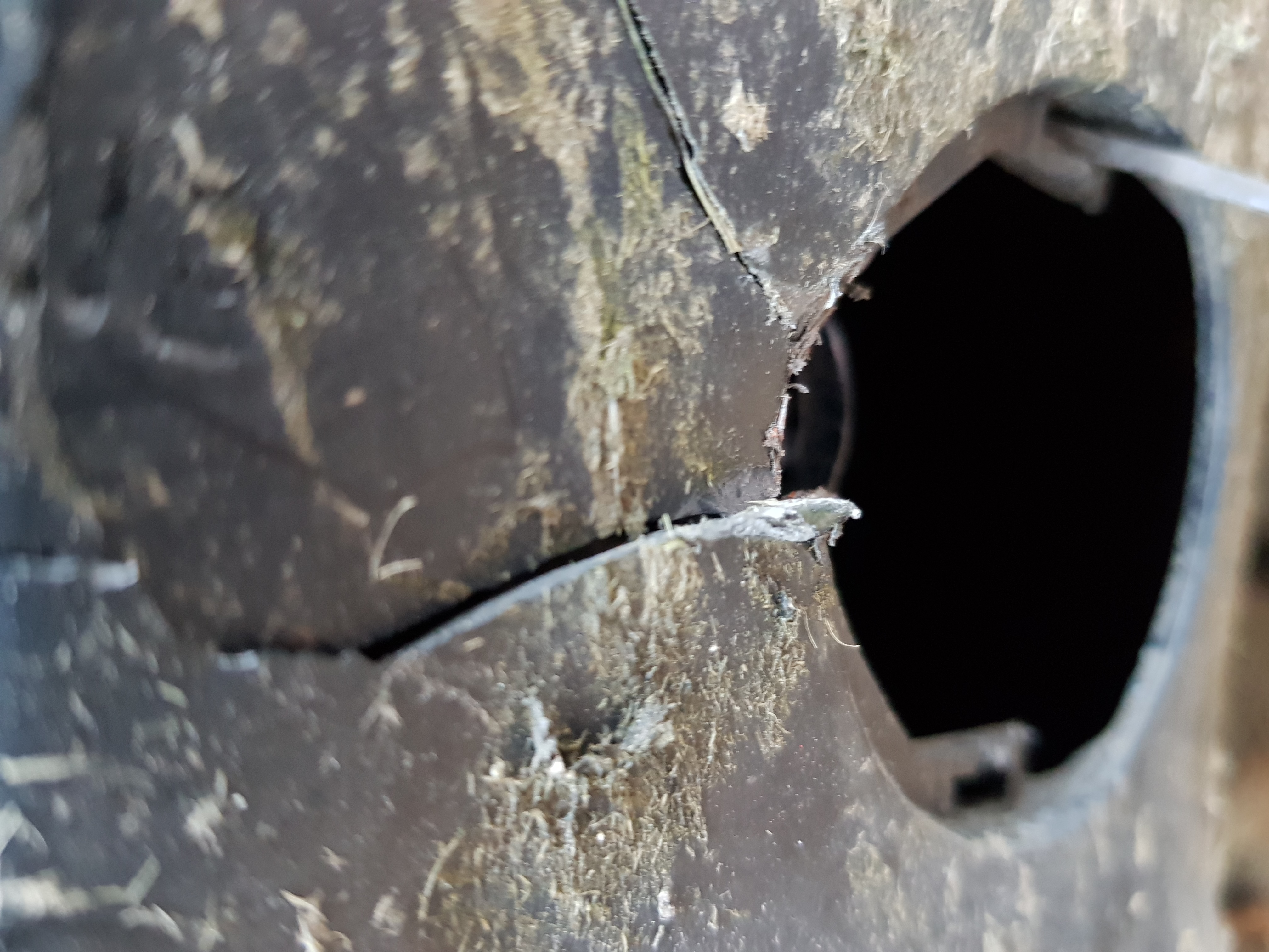

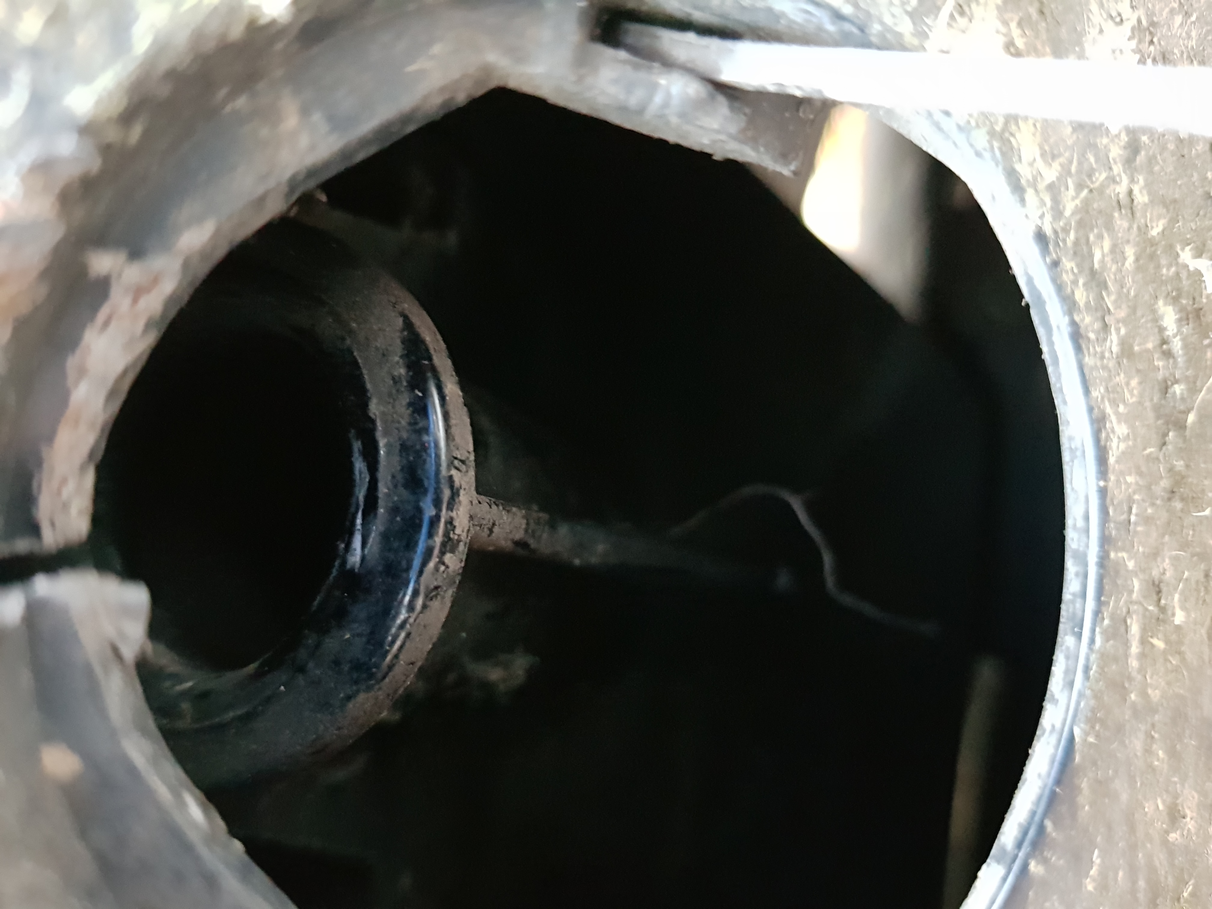

Bij deze een paar foto's.
Poltergeist
Berichten: 42
Lid geworden op: 19 feb 2018, 17:28
28 okt 2018, 22:18 0 x
Voor de duidelijkheid het busje staat naar boven gebogen.

Ik vermoede......
Plastic is te herstellen maar op sloop andere zoeken mag ook.
De metalen bus is blijkbaar op enkele laspunten los gekomen en moet weer vast gezet worden.
Ik zal kijken waar de speciale aluminium elektroden zijn gebleven en vermoedelijk kom ik 10 November weer in Delft slapen dus duurt wel even maar dan is overal waar apparaat is lassen mogelijk.
Gelukkig niet afgebroken en in gat foto maken zal wel niet meer lukken.
Niet het sleepoog dat ruwer is dan een krik pen is de oorzaak maar de hefboom want als je nu op
2 plaatsen dit neerzet, voor de krik en achter sleepoog + potkrik zie je dat onze krik zo gemaakt is dat pootje niet naast maar onder de auto komt dus geen hefboom op dit pijpje kan veroorzaken!
Maar of dit overbelasting door misbruik of slecht gelast is weten we pas na demonteren plastic kap en als je alle brokken netjes bewaarde is herstel later ook mogelijk, het kan in tegenstelling tot alle andere niet roesten.
