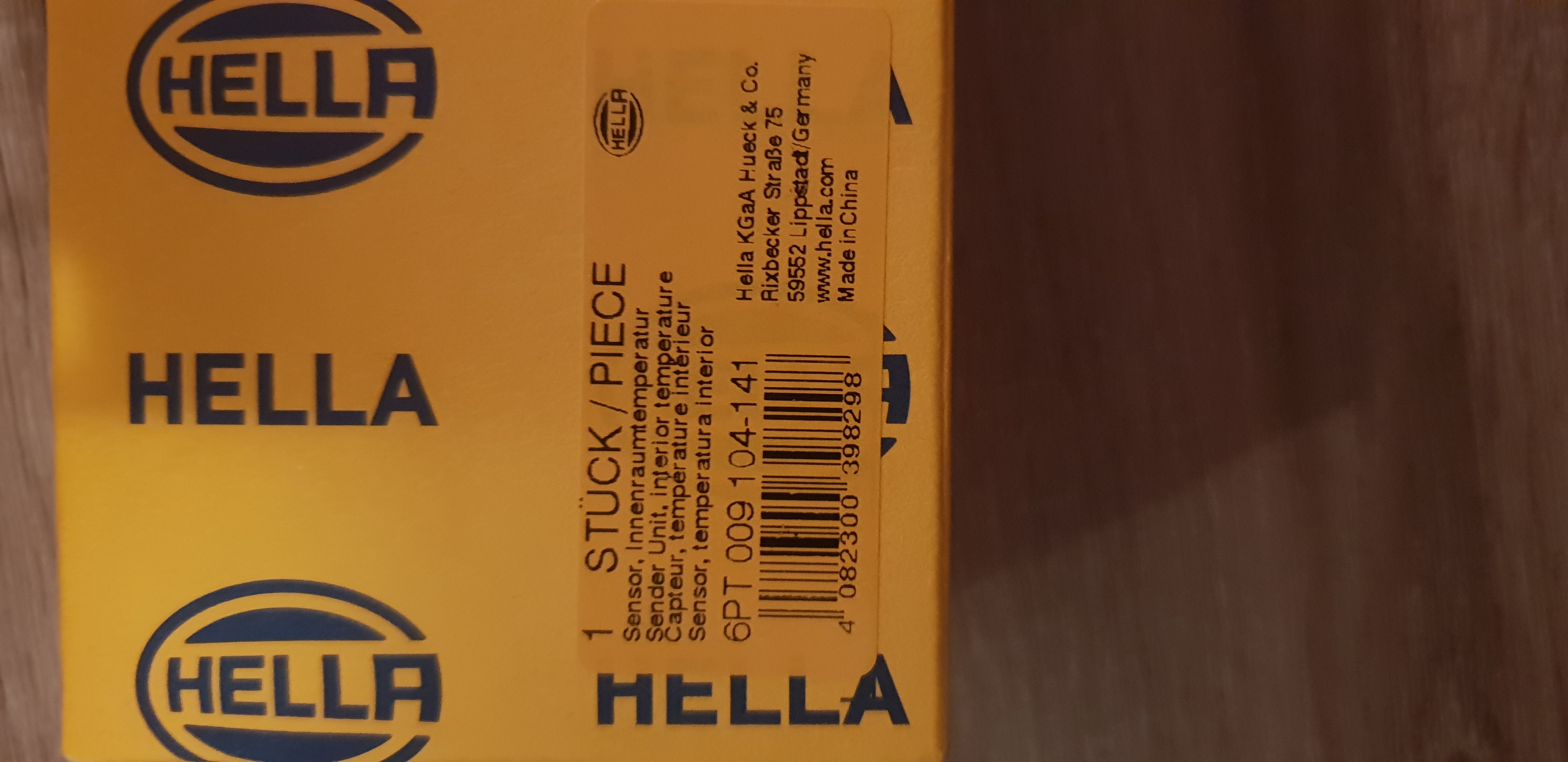

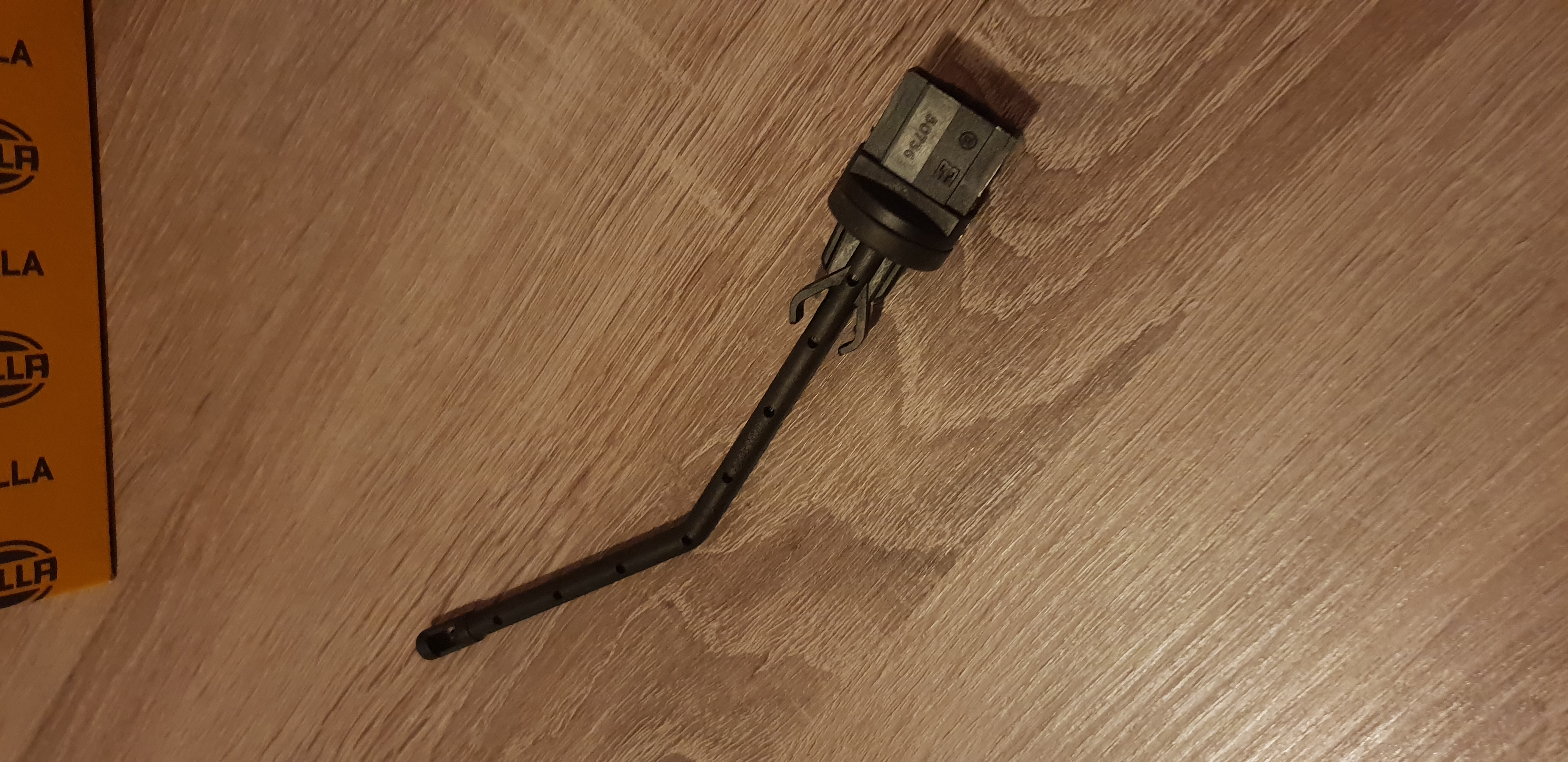

Waarschijnlijk deze sensor , Ik heb deze ook vervangen omdat de airco niet na behoren werkte .
- Sensor airco
- 15408398931121983214613521909554.jpg (2.48 MiB) 3847 keer bekeken
- Sensor
- 15408398193291497295270544541404.jpg (2.07 MiB) 3847 keer bekeken

Deze sensor (G263) vervangen is op het forum hier al eens beschreven - is een beetje priegelwerk achter het dashboard. Zie https://www.audi-a2.nl/viewtopic.php?f= ... 263#p68659

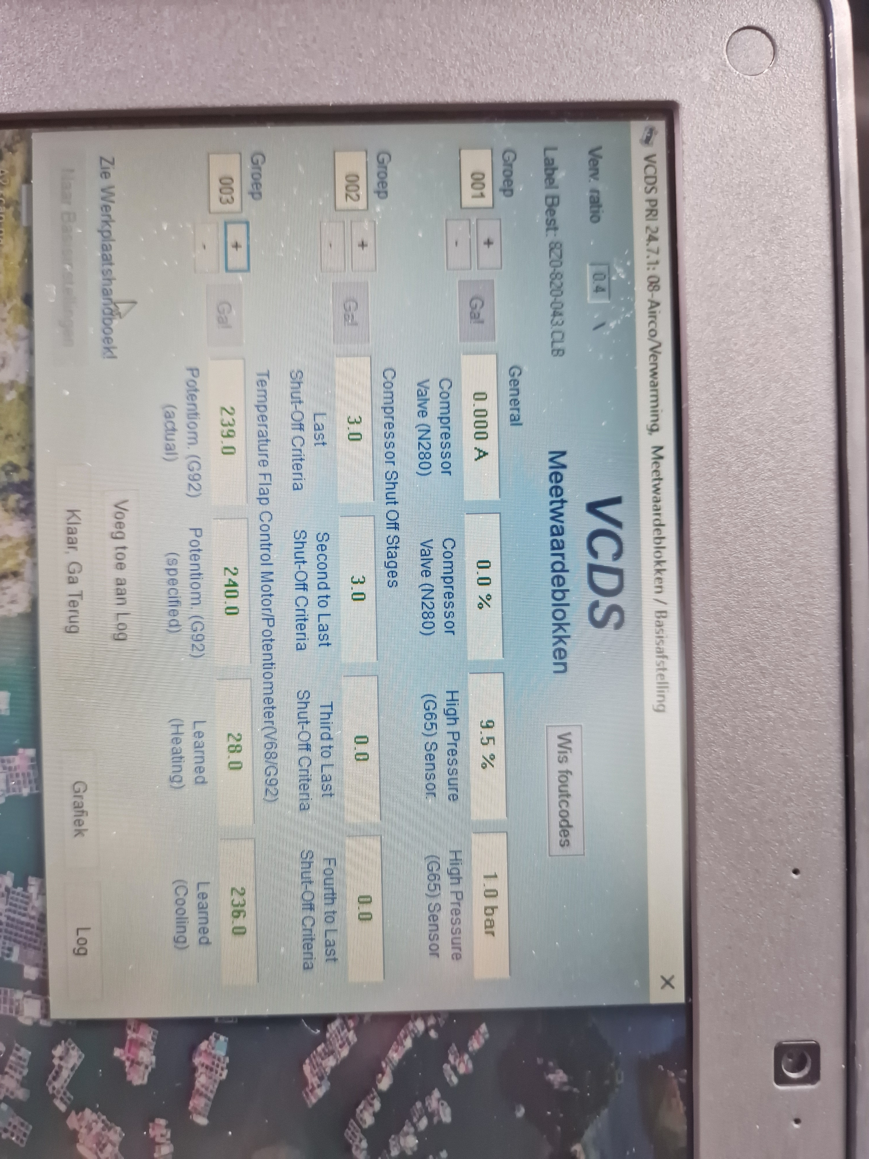

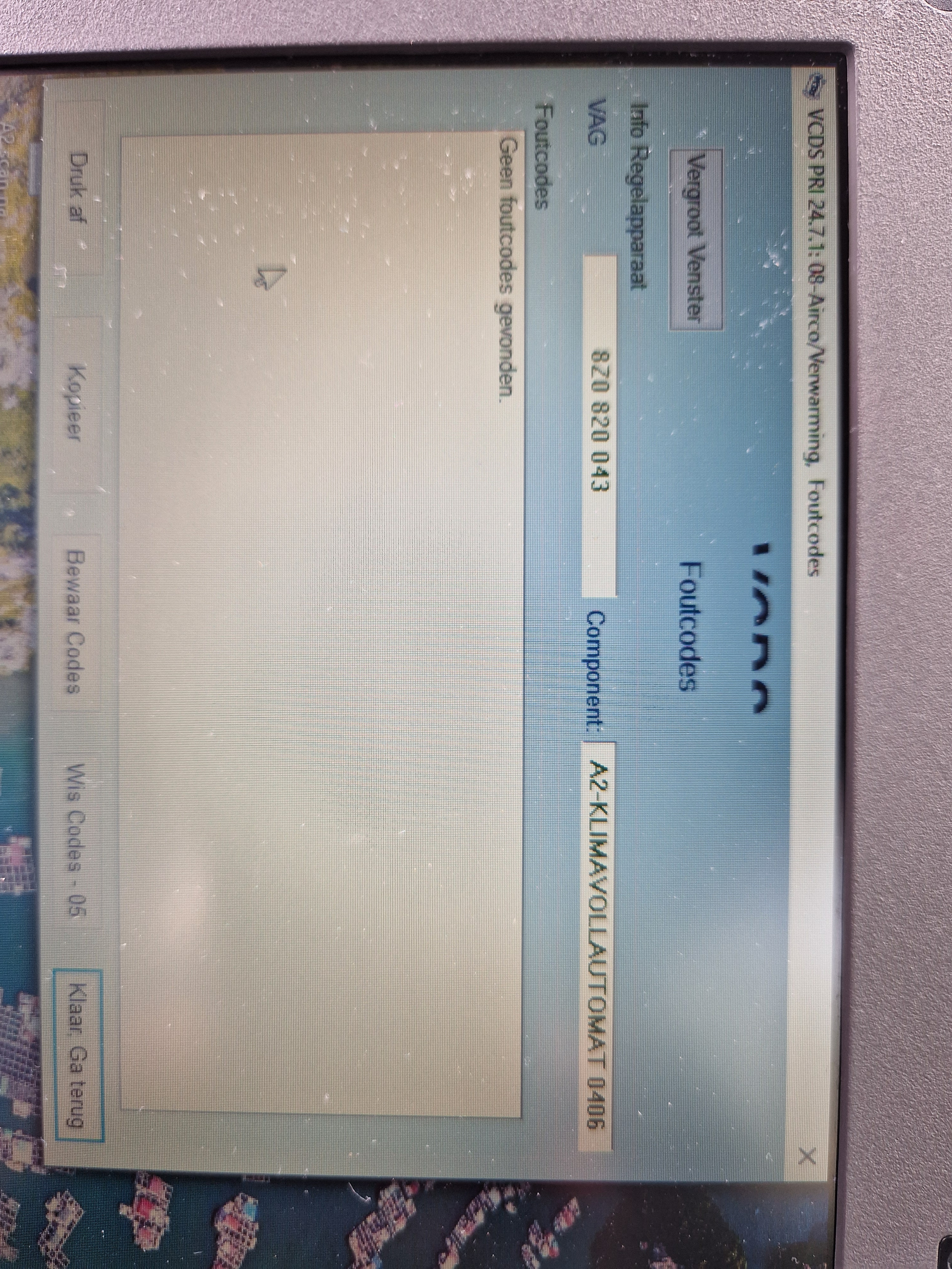

Onze A2 had ook een G263 melding, dus vandaag deze sensor vervangen.
We hebben de A2 sinds januari en de airco nog niet getest. Het is dus mogelijk dat hij het al een tijdje niet doet.
Als ik de temperatuur op LOW zet, gaat de blower flink blazen. Ik hoor geen typische airco- inschakelrelais, zoals ik gewend ben met andere auto's.
Vcds zegt ook dat pompdruk 1 bar is.
Zekering 15, 30A is heel.
Wat zou de volgende stap zijn?

High pressure 1 bar suggereert leeg systeem, geen koelmiddel.
De compressor wordt niet aangestuurd (N280 = 0)
G65 staat op 9,5%. wijst op te weinig koelmiddel. Onder 12,5% en boven 87,5% wordt de compressor niet ingeschakeld wegens te lage resp. te hoge druk (30 bar).
De temperatuurklep staat (correct) op maximaal koelen.
Ik zou maar eens een airco-boer opzoeken en het systeem laten vullen.
