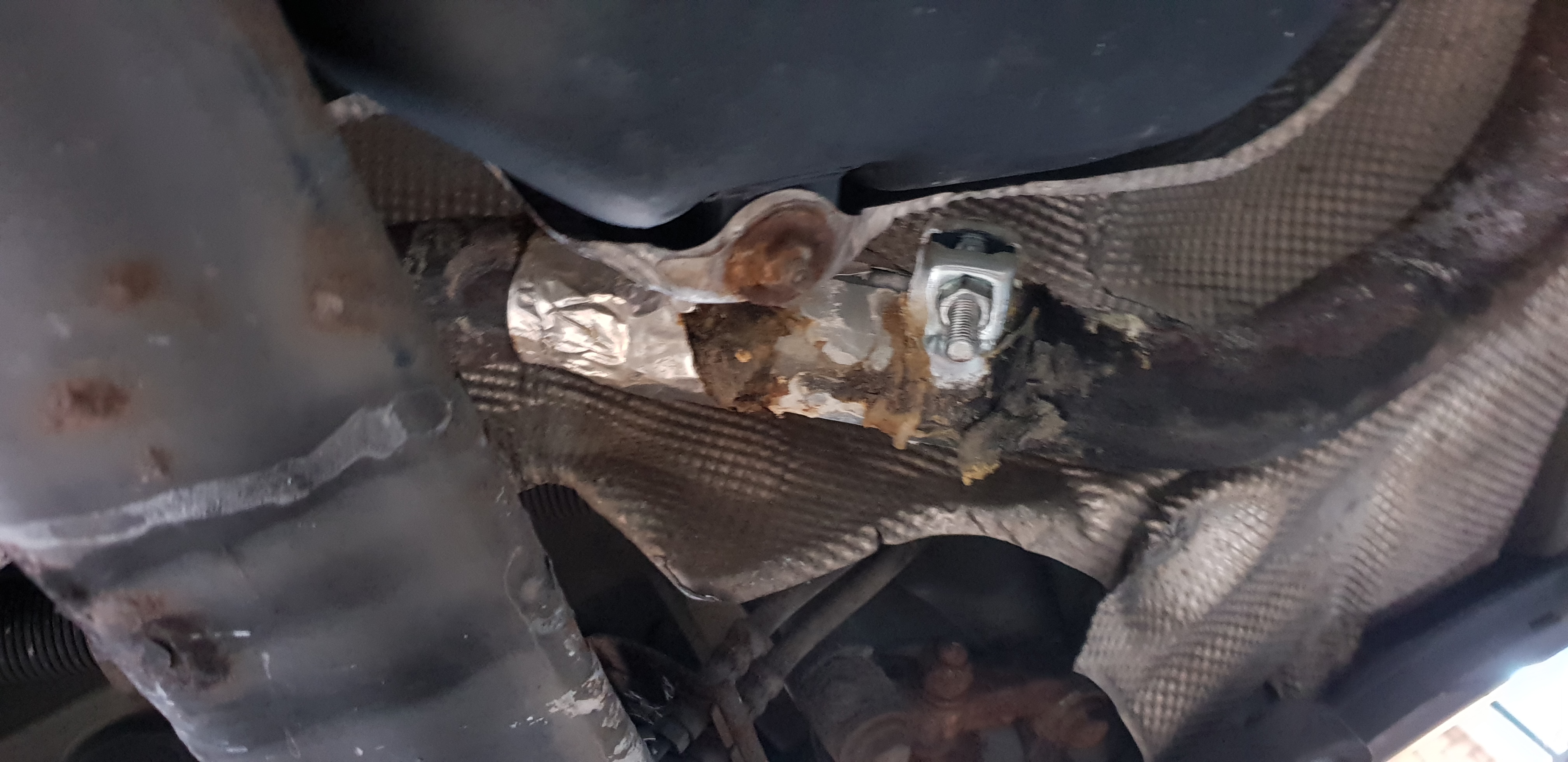

Van de week de A2 op de brug gehad en kwam erachter dat de uitlaat niet helemaal gasdicht is.
Nu op verschillende sites gekeken en kwam.tot de ontdekking dat er geen uitlaat opstaat voor een 1.6 met 42 liter tank.
Is het mogelijk om een tussenstuk en einddemper van een 1.4 te monteren ?
Iemand een idee van diameter ?
RVS is niet de bedoeling .

Dat ziet er wel uit ...of het aan vervanging toe is, uitlaat is niet hetzelfde bij 1,4 en fsi, misschien einddemper wel maar het eerste stuk is anders
http://www.realoem.me/Audi/RDW/A2/2003/ ... 253/253065
Dat midden dempertje is aardig duur.

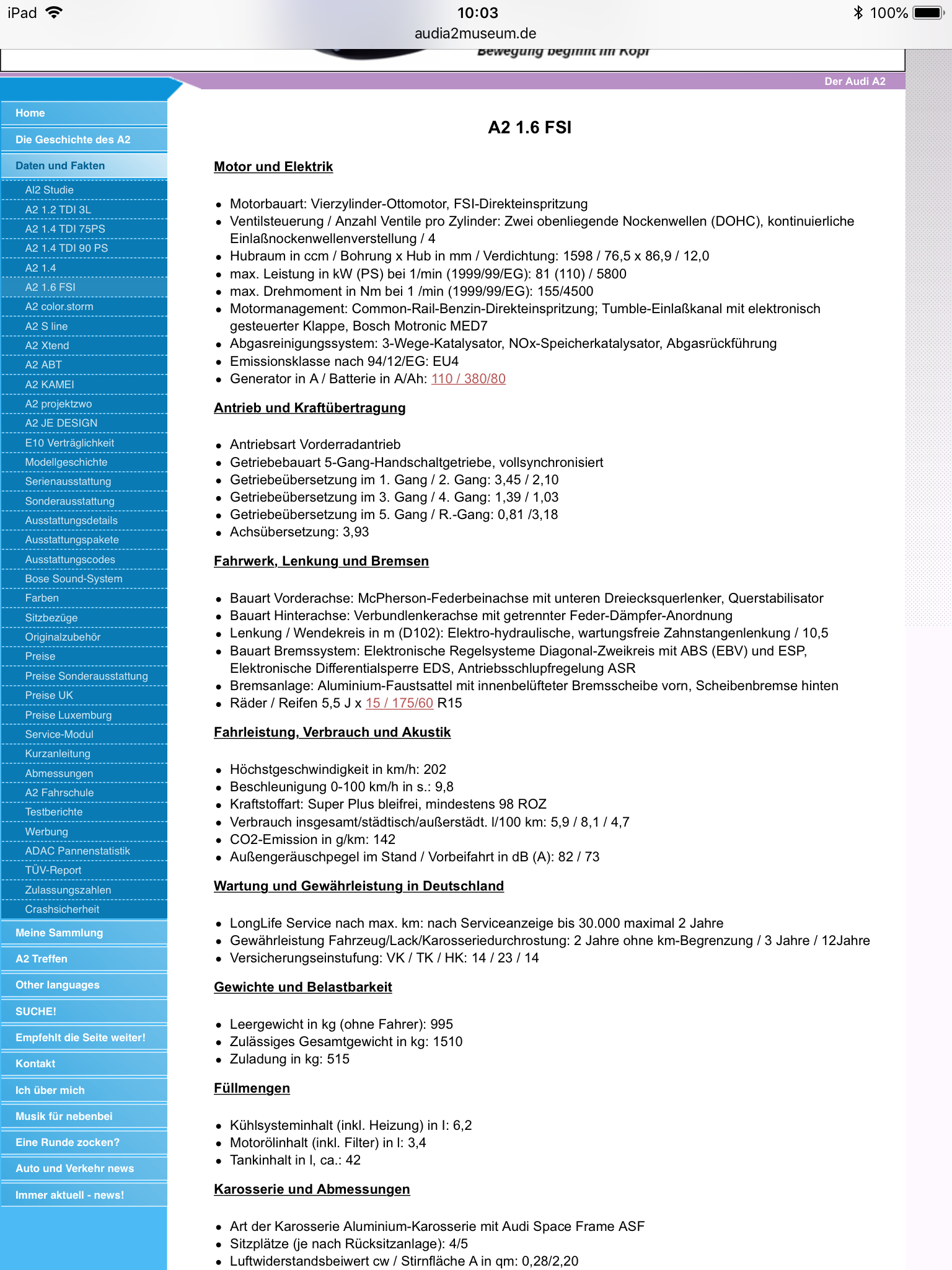

Wel apart dat dat niet vermeld wordt in de gegevens van het A2museum

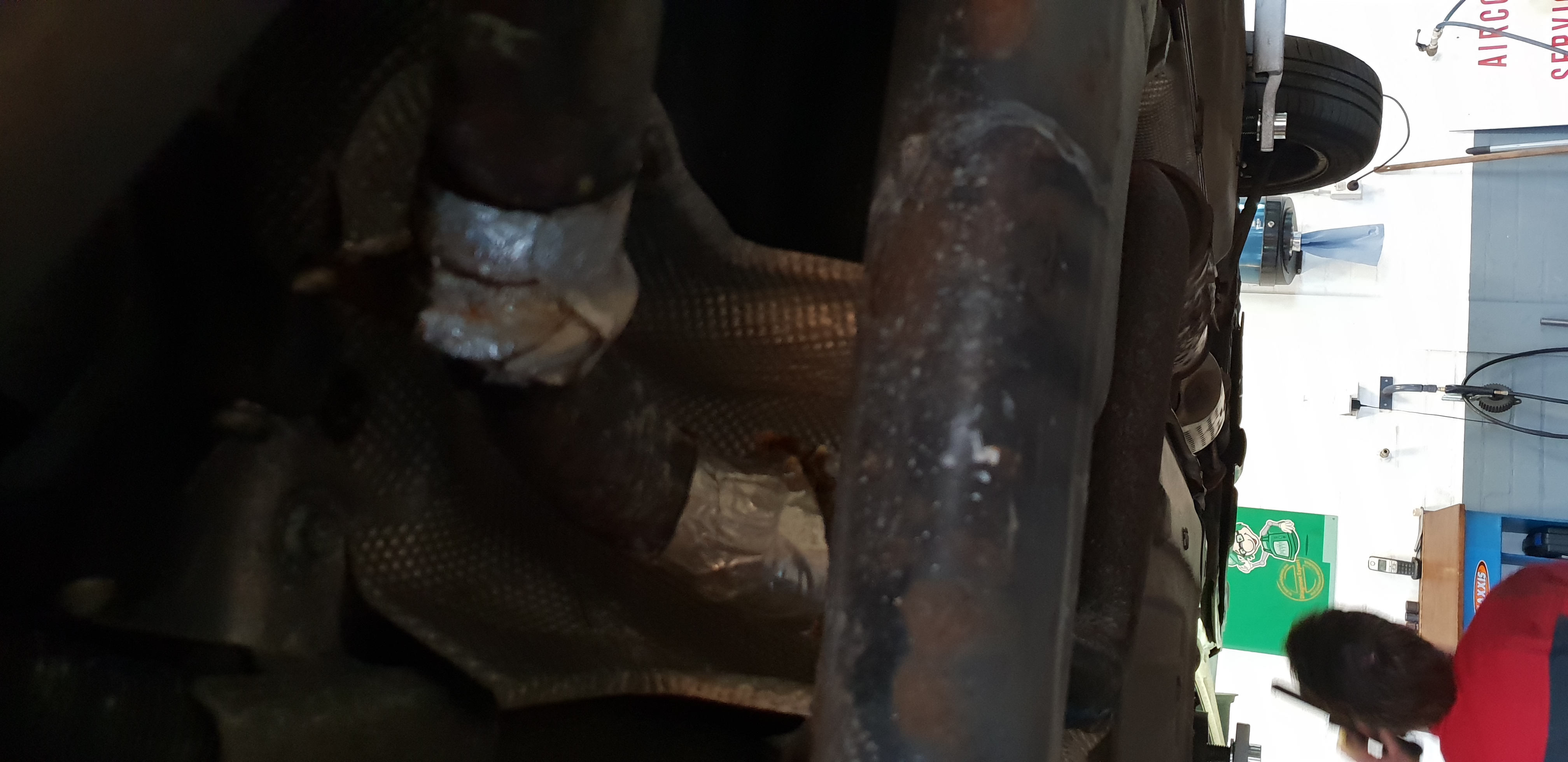

Vanmorgen even een prijsopgave laten maken bij de dealer : 615 euro excl montage voor de midden en einddemper .
Toch maar even op de brug gezet en na het weghalen van de zilvertape viel het allemaal wel mee.
De oude klem word van de week eraf gehaald, uitlaat schoongemaakt en een nieuwe klem geplaatst .
Word vervolgd
Word vervolgd

Inmiddels is de uitlaatklem vervangen , de vorige eigenaar of zijn garage heeft een te grote klem gemonteerd.
Verder is er bij de achterdemper 1 gaatje gelast bij de ophanging.
Ik rij dus weer met een gas dichte uitlaat .
