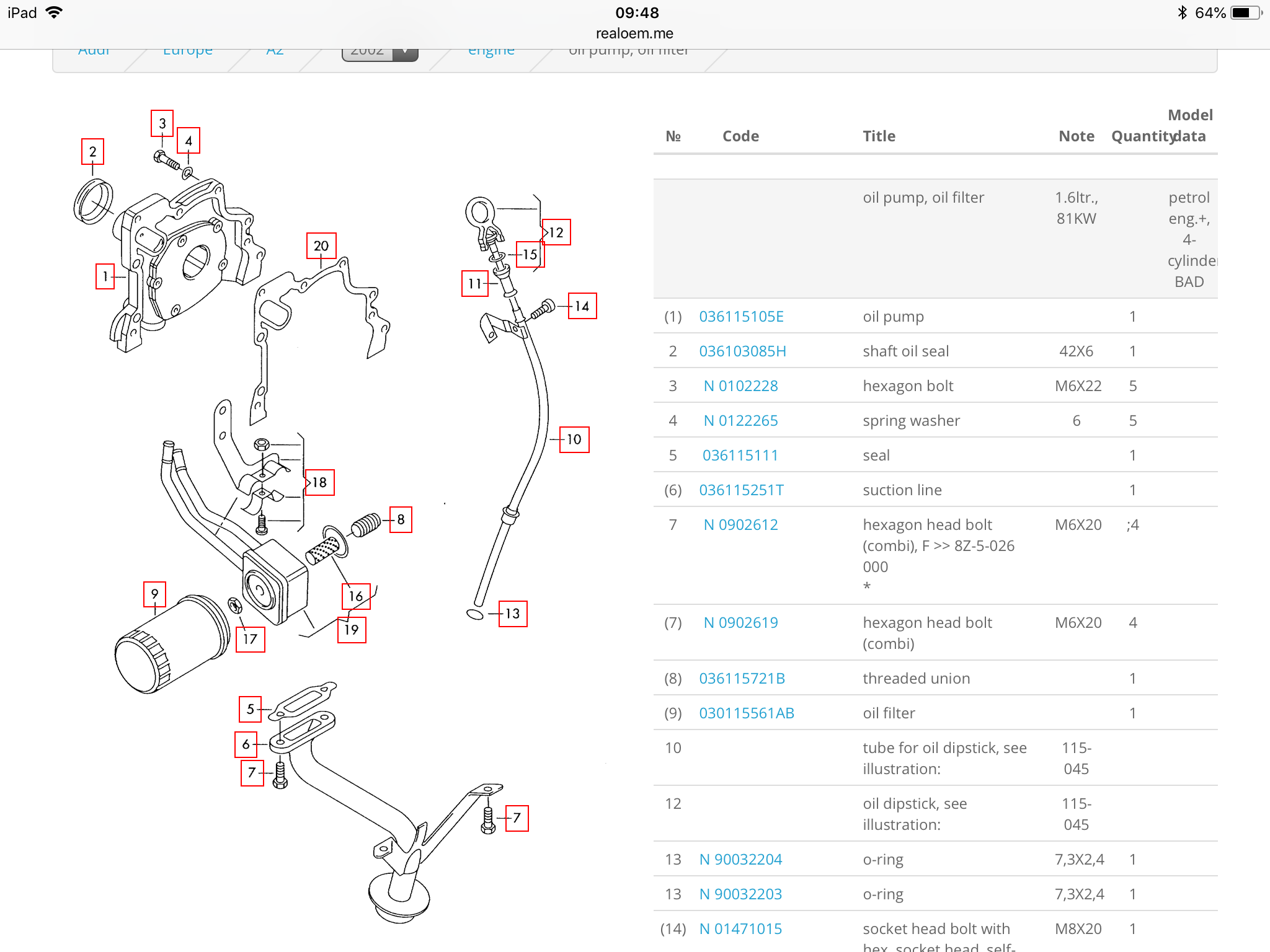

In tegenstelling tot de TDI motoren (?) blijkt de oliepomp van mijn FSI (036115105e) geen uitwendige ketting te hebben. Daarom betwijfelt Lukas of de oliepomp echt de oorzaak van het geluid is. Het komt in ieder geval wel uit die hoek. Lukas heeft gisteren al met een stethoscoop op de carterpan geluisterd. Lukas gaat het geluid aan vakcollega's laten horen en hoopt dat daar nog wat uitkomt. Tot dusver omschrijft hij de situatie als het geluid van Qmusic, waar ik toch wel om moet lachen.

Geen ketting, dat verandert de zaak wel, dan zal je niet de eerste zijn met een FSi en kettingreparatie😂
Oliepomp zit gewoon aan de voorkant van de krukas,sorry IKnijff dat had ik met een beetje voorwerk kunnen zien. Maar om een of andere reden zat het ATL verhaal van ibis-A2 nog in m’n kop.
Wat het dan wel is.... luukske komt er vast wel uit ... een of andere umlenkrolle of zo?
