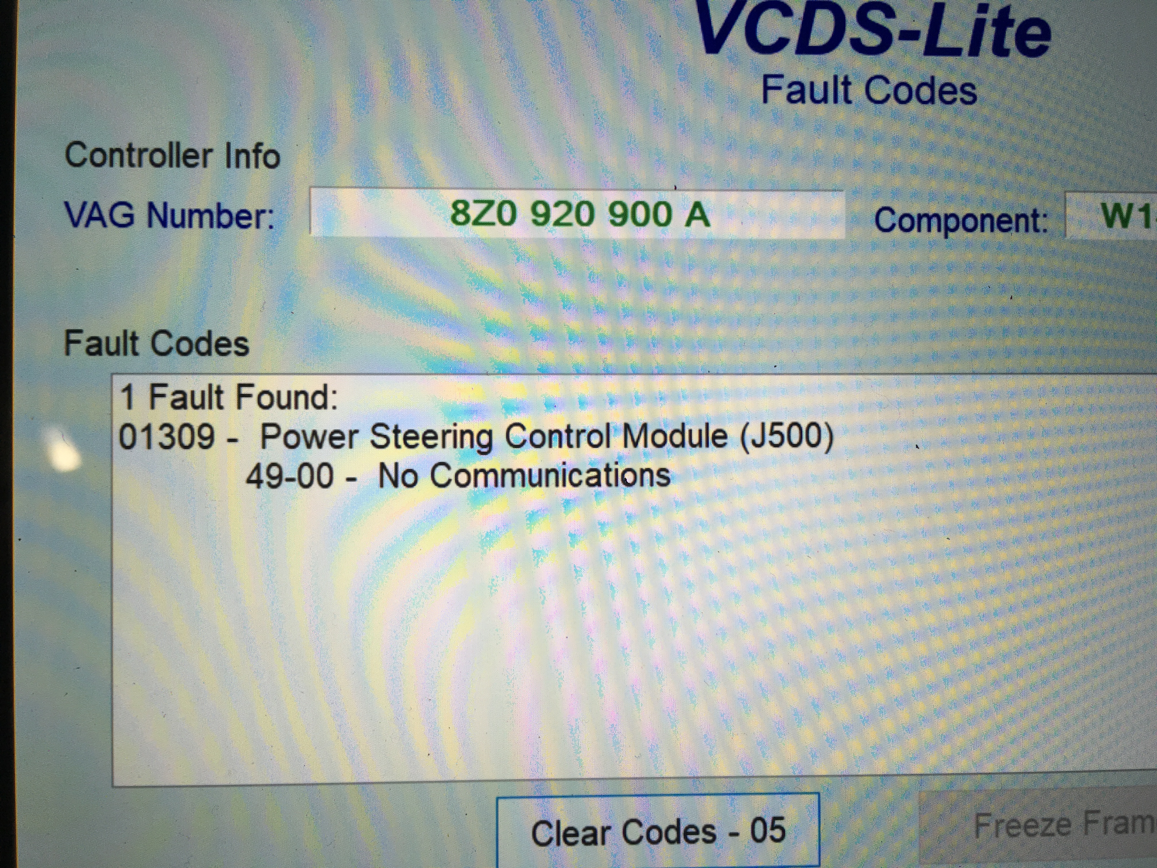

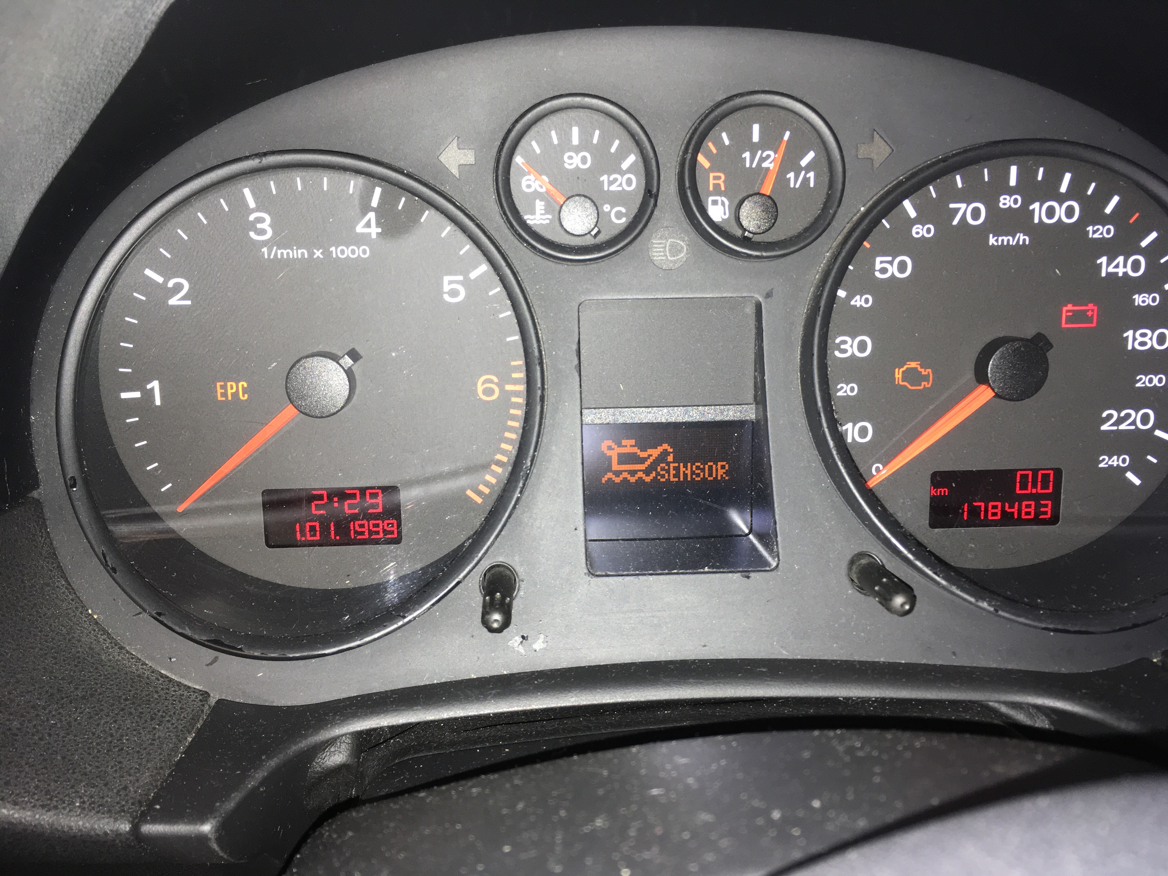

Goeiemorgen,
Tsja goed... 2 storingen
Powersteering controle unit no communication ( doet niets)
Olie sensor storing ( niets spannend)
Gisteren olie vervangen (olie op peil) en auto gewassen.
Maar dat zou niets met de stuurbekrachtiging te maken mogen hebben toch?
Er staat geen water in de ‘kelder’, lampen
Heeft iemand deze combi al eens meegemaakt?

Foutcode heb ik inderdaad nagezocht.
Stap 1 accu laten controleren
Stap 2 massa aarding controleren
Stap 3 nieuwe pomp (hoop niet aan stap 3 toe te komen..)

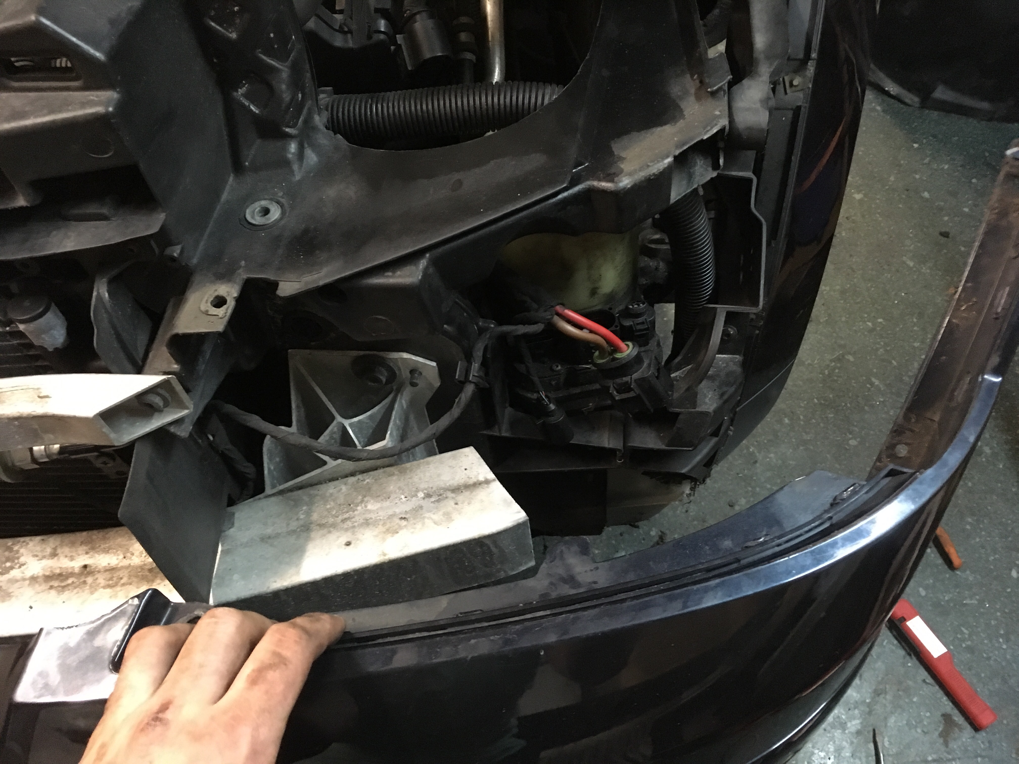

Tnx , ik zal daar even kijken, accu is ok
Bij de pomp meet ik 12 v en op kleine stekker iets van 2 v
Zie foto.voor een. Verduidelijking tussen groot en klein.
Kan nog geen aarddraad vinden (ziendeblind?)
