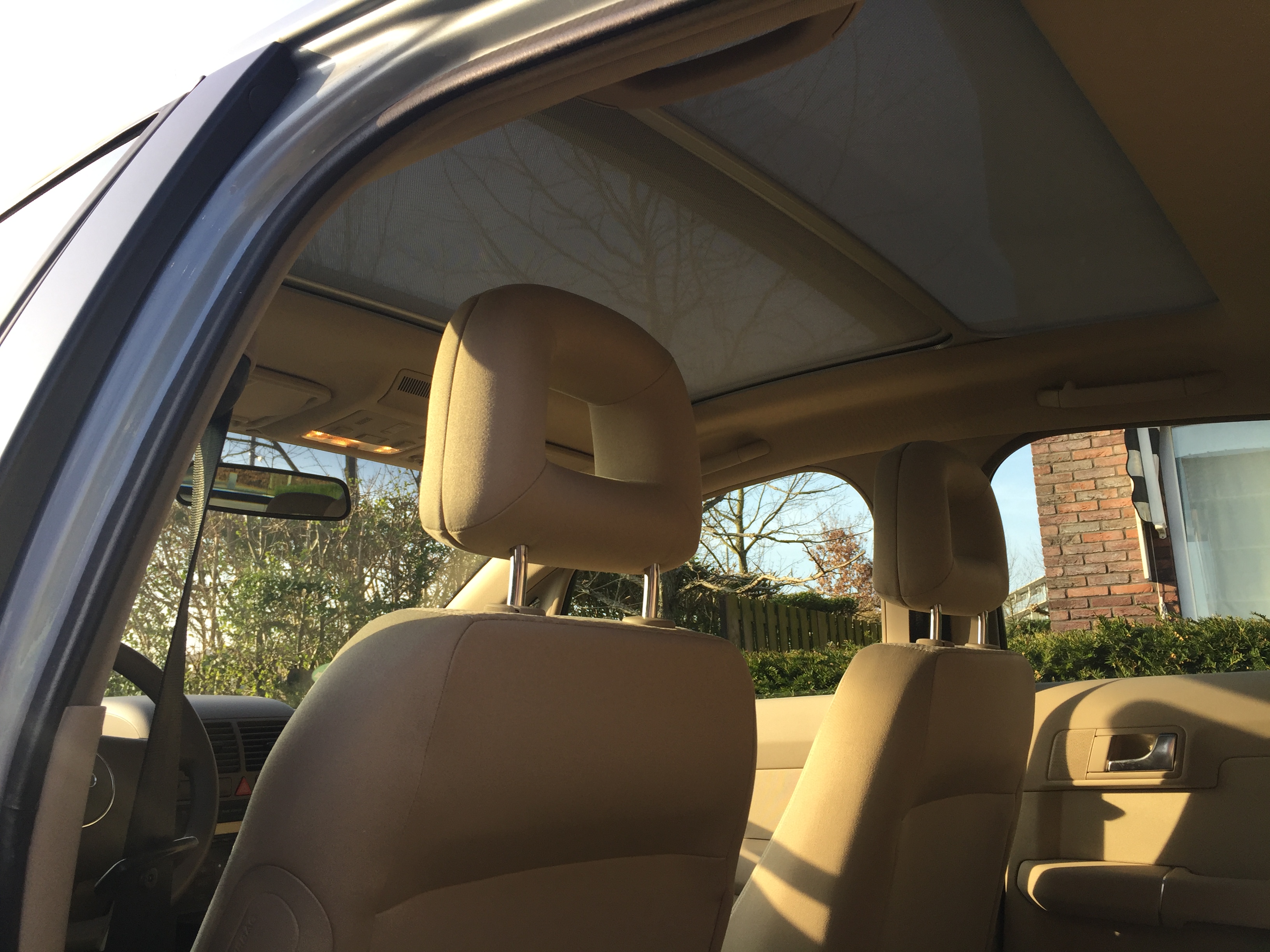

Goedemorgen,
Wij hebben in 2016 een mooie kristallblauwe 1.6 FSI gekocht die voor de 1ste eigenaar, een oudere dame, niet meer geschikt was om dagelijks mee te rijden.
We hebben er al heel wat plezier van gehad, maar afgelopen maand is plotseling ons panoramadak kapot.
Hij sluit niet meer geheel dicht, en je kunt hem ook niet meer helemaal openen. Toen het nog een beetje werkte, hoorde je ook gekraak vlak voordat het dak sloot.
Onze huis-garage heeft al vastgesteld dat in elk geval niet slechts de riem geklapt is, wat relatief eenvoudig zou zijn, maar één van de nokken de geleiders eromheen. Het dak moet van binnen helemaal uit elkaar.
Mijn vrouw die de auto dagelijks rijdt is er zo tevreden mee dat ze hem perse gemaakt zou willen hebben. Zelf heb ik geen complete linkerhanden, en draag ik desgewenst graag mijn steentje bij, maar de vraag luidt:
Bent u of kent u iemand die deze klus eerder geklaard heeft, en zou u ons kunnen helpen?
Lokatie maakt helemaal niets uit, en we kunnen de auto ook een tijd missen.
Alles in overleg. We kijken erg uit naar uw antwoord!

Hoi Joost, vervelend dat het dak defect is! Zo te lezen een veel voorkomend probleem.
Bij Autohaus Rinner werden daken binnen de geldende coulancetermijn van 10 jaar kosteloos vervangen. Dat doen ze nu niet meer. Bovendien is vervangen nu een zeer kostbare operatie terwijl het enkel in het mechanisme zit en niet in de glazen panelen.
Bij @Ron47 ben je inderdaad aan het juiste adres, hij heeft zelfs een verbeterde versie van het systeem ontwikkeld waardoor de werking voor langere tijd gegarandeerd blijft. Uiteraard onder de voorwaarde van het juiste onderhoud, dat is erg belangrijk. Je krijgt een PB met zijn gegevens.

Ik lees aandachtig mee! Ik heb @Ron47 al eens een bericht gestuurd, maar ik denk dat hij te druk is, ik heb niks gehoord van hem.
Naar München rijden vind ik op zich geen probleem, dus ik ga wellicht een keer contact opnemen met dat Autohaus. Ik heb sowieso nog geen haast ermee.
Bij mij ratelt het en na het schuin open gaan, lijkt maar één zijde naar achteren te willen. Maar mocht zich iets of iemand anders aanbieden voor een kijk hiernaar, dan ben ik in elk geval ook benieuwd.

@karolography Ik zou het dak voorlopig niet meer gebruiken om verdere schade te voorkomen. Ik stuur jou ook de gegevens van @Ron47.
