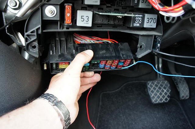

Het koplamp relais zou naast het zekeringenblok moeten zitten, waarschijnlijk moet je daarbij de bekleding onder het stuur verwijderen.
Hier een plaatje, als het goed is is het relais met nummer 370.
