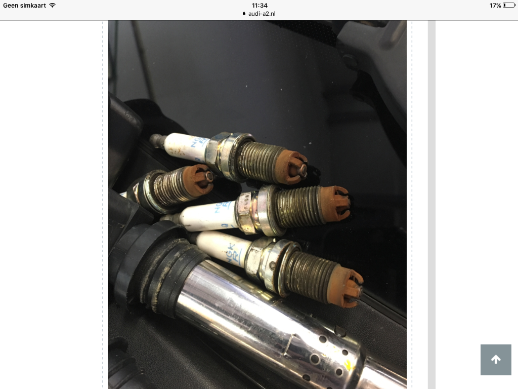

Hoi JJR,
Wat was er mis met de bougie's?
Vonkbrugafstand te groot?
Kleur is goed!
En heb je er nu ook weer bougie's in met 4 brugjes?
En is er verschil te merken?

Hoi Jaapje,
Ze waren per definitie al te oud omdat ik niet wist wanneer ze nou vervangen waren en ik nu al 20.000 km met de auto heb gereden. Ik zag zeker op de bougie van cilinder 2 dat hij niet meer mooi over 4 polen kon vonken en dat er 1 pool best ver versleten was. Gewoon voor het gevoel vervangen voor inderdaad dezelfde NGK bougies en op zich merk ik niet heel veel verschil. Misschien iets stabieler bij lage toeren.
27 mei 2018, 09:02 0 x
Dank voor de info,
Ik heb me ook laten vertellen dat de penbobine’ s langer mee gaan als je op tijd nieuwe bougie’s er in zet. Door de groter wordende vonkbrug afstand krijgen de bobine’s het zwaarder.Dat is dan nu een geruststellende gedachte😁😁

Ja allemaal luiigheid 😁,maar nu heb ik het toch hier staan:
NGK ZFR6S-Q
Ik vindt ze zo mooi die 4 polige!
