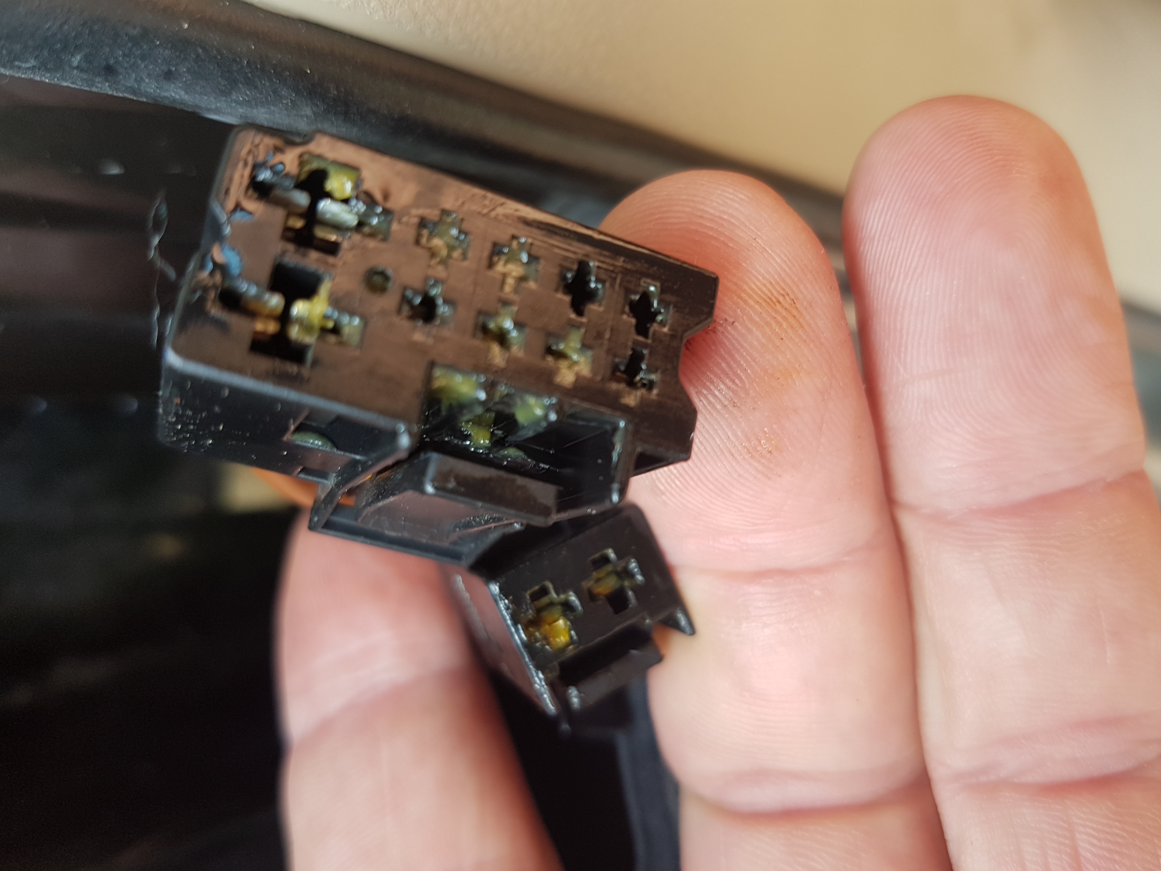

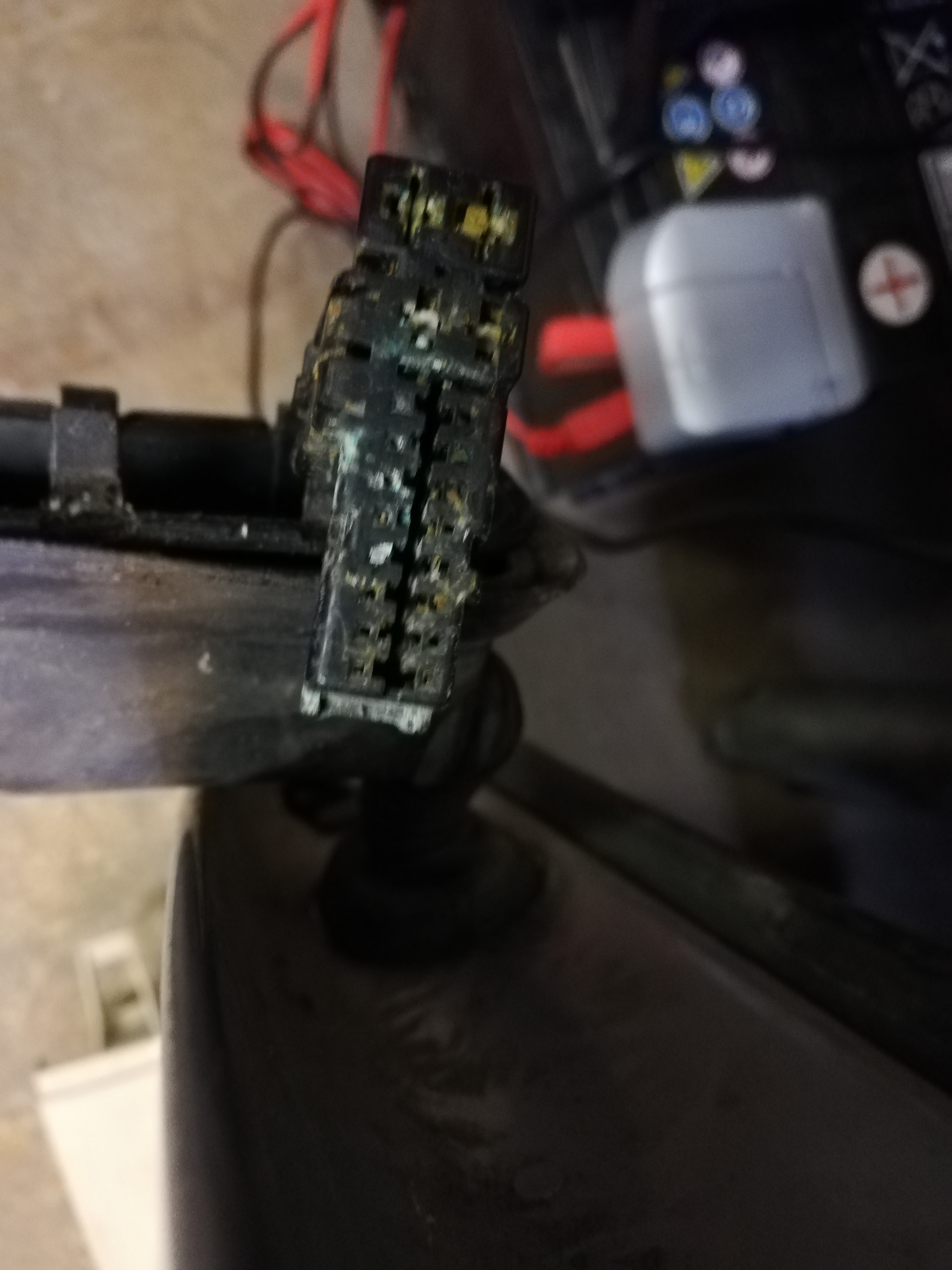

Heb even wat foto's gemaakt van een stekker die last heeft gehad van vocht en waar het vet is verdwenen.
De deur aan de bestuurderskant maakt de meeste deur bewegingen en zal dus het eerst last krijgen van storingen, zodoende moet je daar als eerste kijken.

Foto van de stekker aan de linker deur. Ziet er toch redelijk goed uit dacht ik ? Ik heb geprobeerd de "ontvangende" kant van de stekker te bekijken, maar dat is niet zo gemakkelijk zonder de deur te verwijderen...
Ook de electrische bedrading die aan die stekker vast hangt is als nieuw. Ik heb wel de deur niet helemaal open gehaald om het andere eind te bekijken, maar normal gezien komt aan de binnenkant van het alu panel toch geen vocht binnen ?

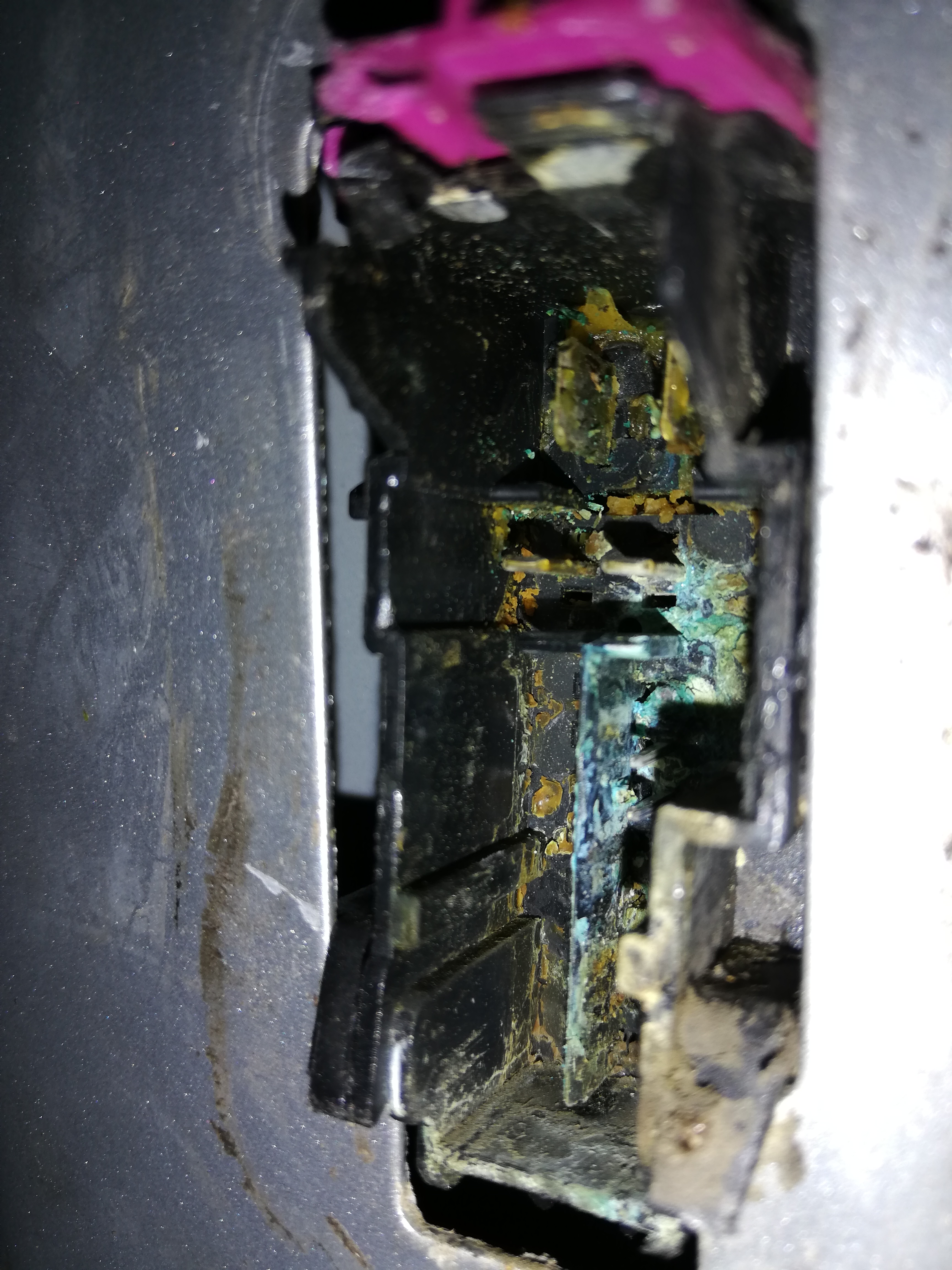

22 mei 2018, 23:35 0 x
Zo op het eerste gezicht ziet het er goed uit, maar mijn stekker ziet er ook zo uit. Alleen de andere kant was echt gecorrodeerd (zie de foto). En gaf dus storingen.
Je hebt de stekker er al af, even met een klein (makeup) spiegeltje om het hoekje kijken?
