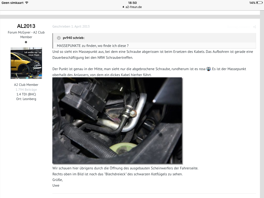

Op het duitse forum kan ik niet vinden waar de massakabel van de stuurbekrachtiging zit , maar het ligt voor de hand dat deze gecombineerd is met de massa van de linker koplamp.De rechter zou dan gewoon blijven branden? Klopt dat?
Maar even de koplamp links er uit en dan zie je dit:
ki
Succes!
