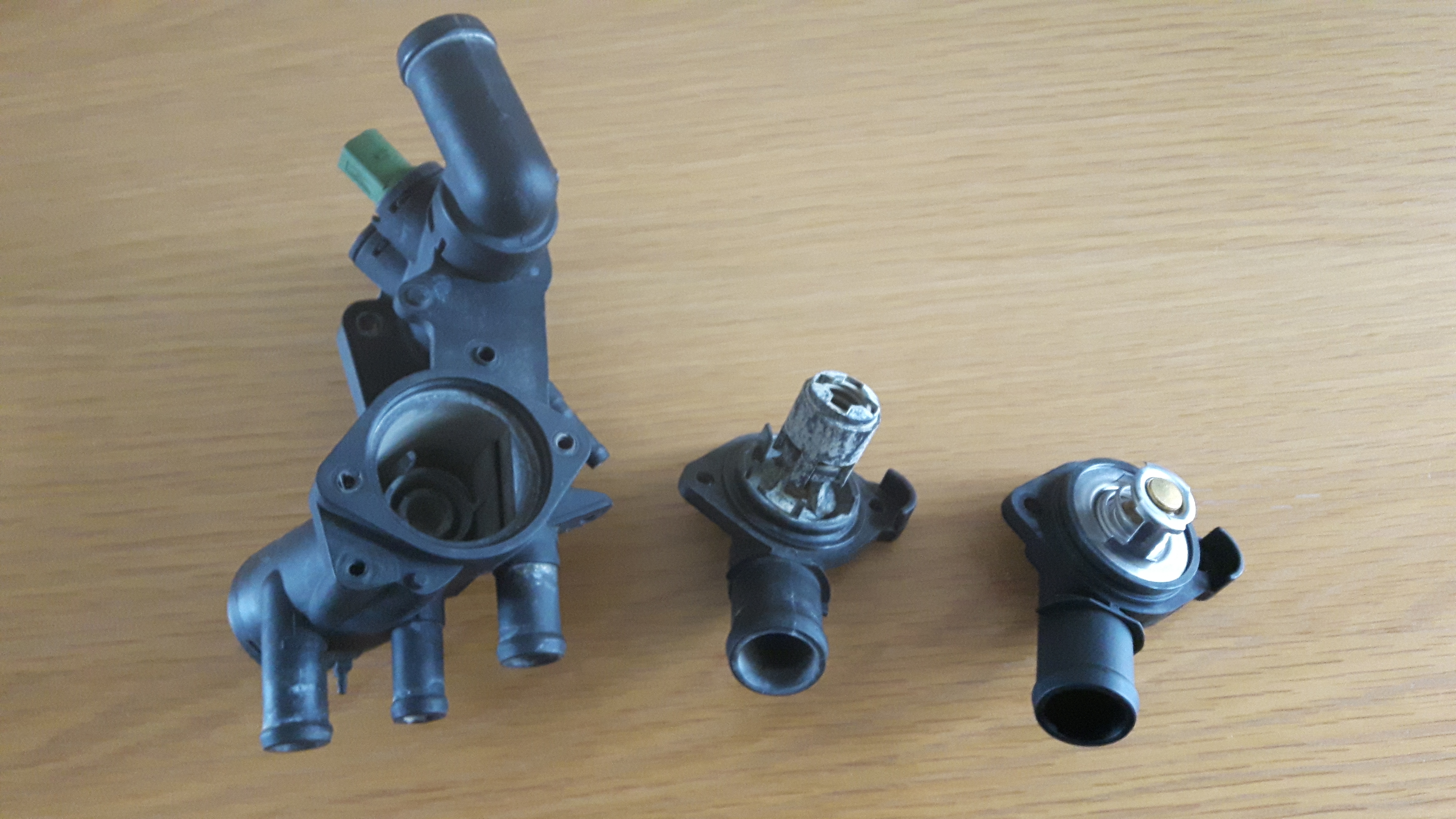

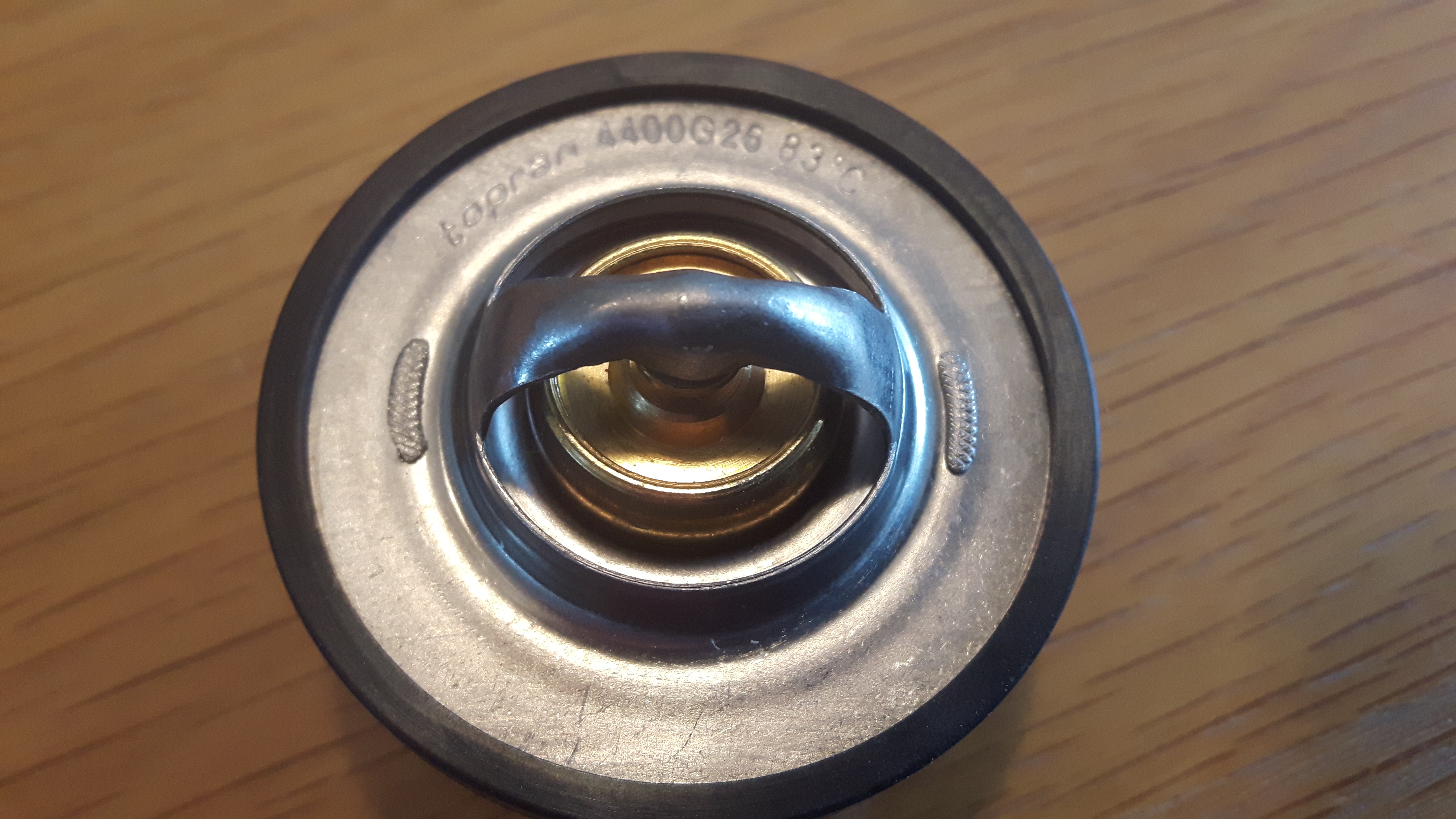

Ik kwam er onlangs achter dat er 2 verschillende thermostaten in de handel zijn voor de 1.4 benzinemotoren.
research leert me dat de kleine kunststof thermostaat, waarschijnlijk in de eerste aua,s ingebouwd zijn en de grotere metalen in de latere AUA,s en BBY,s
Het merkwaardige aan dit is dat de kunststof open gaan bij 87 graden en de metalen bij 83 graden ????
Kent iemand de achterliggende gedachte hierachter ?
Daar ik vindt dat mijn AUA motor langzaam warm wordt, ga ik morgen de kunstststof vervangen voor de metalen uitvoering, hierbij dient ook de afsluitflens mee verwisseld te worden, omdat deze ook verschillend zijn.
Ik zal volgende week mijn bevindingen hier posten.

- 83 thermostaat.jpg (3.44 MiB) 5074 keer bekeken
- thermostaten.jpg (3.56 MiB) 5074 keer bekeken

Nu zal hij nog eerder open gaan, blijft ie nog langer koud....
Bij mij zit er ook een metalen in, destijds door de dealer geplaatst.
Bij temperaturen van rond het vriespunt duurt het inderdaad vrij lang voor de temperatuur meter uit de hoek komt, dat was al zo toen ik een nieuwe voeler geplaatst had.

Toevallig heb ik vorige week ook mijn thermostaat verv. 87 graden versie
Had al langer het idee dat het wat langer duurde dan normaal dat de motor warm werd.
Het heeft geen donder geholpen inbeelding dus.
IK moet zeggen heb nog nooit zo'n vreemde thermostaat gezien. ben gewend aan de nieuwe type afgezien van de electronische gestuurde thermostaten van tegenwoordig.
Wat nu wel opvalt is dat de temp over de 90 graden staat zeg maar 95 graden iemand nog meer met een AUA zo hoog.
Ik moet de temp van de zomer eens in de gaten houden lpg en vol belast met vakantie.
En anders gaat de nieuwe type met andere deksel er gewoon in.

Als de temperatuur meer dan 90graden aangeeft dan zou ik de sensor vervangen.audiJan schreef: ↑23 mar 2018, 20:50Toevallig heb ik vorige week ook mijn thermostaat verv. 87 graden versie

De proef heeft niets gebracht, ik rij s,ochtends altijd hetzelfde traject en had al na een paar dagen in de gaten dat hij idd wat later op temperatuur kwam. Zal bij gelegenheid de oude thermostaat weer terugmonteren.
