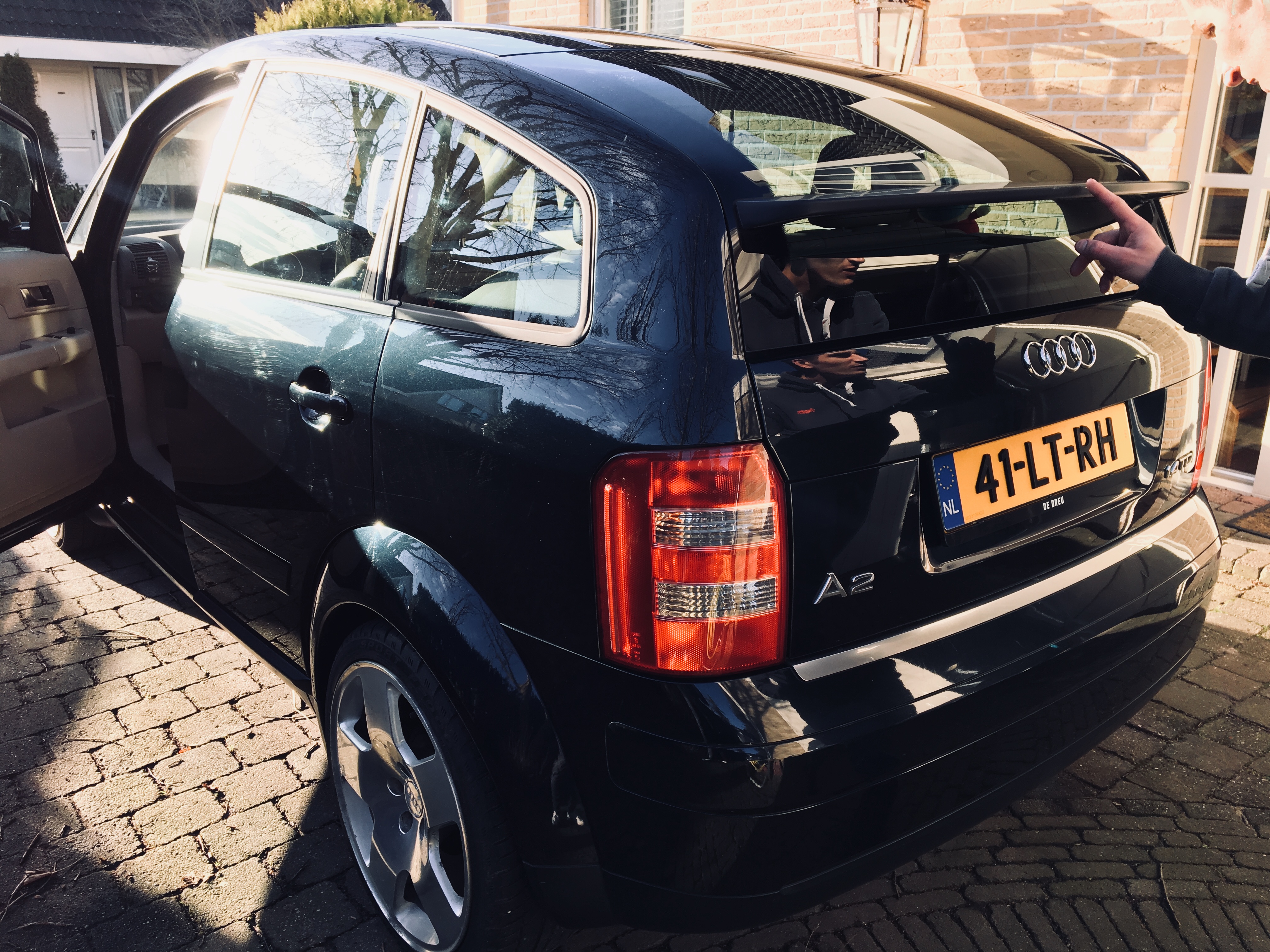

De wagen :)

Wat een schitterende A2 heb je aangeschaft, flink aan het detailen geweest?

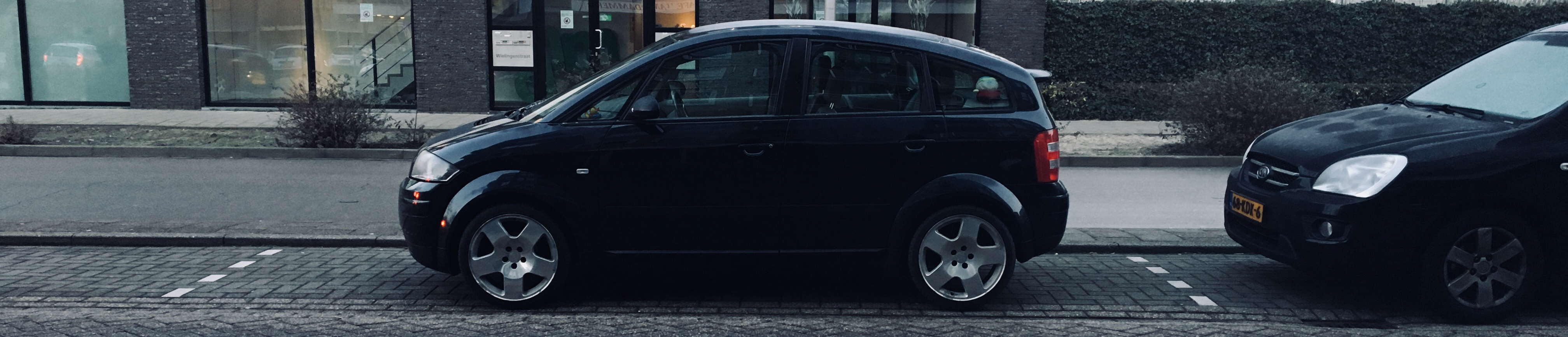

Zie ik op je foto overigens goed dat je parabool velgen onder je A2 hebt?
:P :thumbmin: (Imho de mooiste velgen voor een A2).

Klopt! 17 inch. Ik vind ze er ook top onder!
