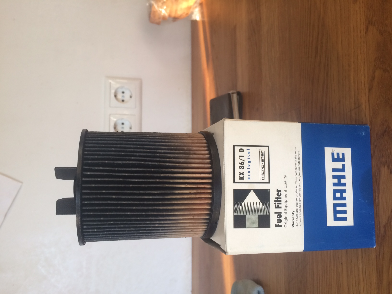

Stationair nog steeds ellende. Motor liep redelijk. Onderweg naar een sleutellocatie stopte de A2 helemaal. ANWB gebeld om te slepen. Ze hebben gestart door iets in het luchtfilter te spuiten. Probleem zit dus bij de brandstof.
Ik heb weer geprobeerd te starten uit een flesje diesel onder de motorkap. Niks.
Uiteindelijk de filter losgemaakt en deze was PIKZWART. Daarna 10-20 keer gestart en hij liep weer. Gisteren de hele avond laten lopen, ging steeds beter (lucht in leidingen?).
Achteraf is het een combinatie geweest van:
- tank helemaal leeggereden (23 liter getankt... in een 22 liter tank)
- vuile filter
- koude temteratuur waardoor er wellicht lucht in de leiding kan komen?
Vandaag mee naar Rotterdam geweest, en er lijkt niets meer aan de hand. Het was dus alleen het filter. Van geleerd.
Groet allen.
Filter. Zwart.
Berichten: 505
22 feb 2018, 13:06 0 x
Fijn! En die roetfilter... laat die maar beter niet zien tijdens de intocht van Sinterklaas...
22 feb 2018, 14:34 0 x
Hoeveel km heeft de auto gelopen ? Dat filter moet elke 60dkm vervangen worden om exact deze reden. Ze zijn niet goedkoop en al helemaal niet wanneer je het huis sloopt. Vandaar dat veel mensen maar ook garage dit achterwege laten, met alle gevolgen van dien.
Ik ben blij voor je dat het is opgelost met een nu relatief goedkope ingreep. Kan je weer lekker rondsnorren👍
22 feb 2018, 17:44 0 x
Tankschoonmaken is in dit geval geen overbodige luxe denk ik, en dan nog maar eens een nieuw filter.
