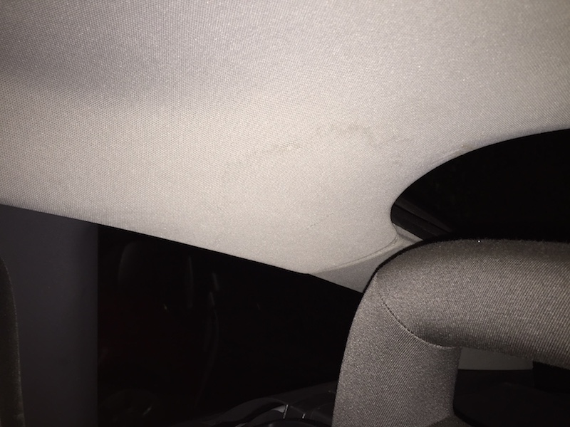

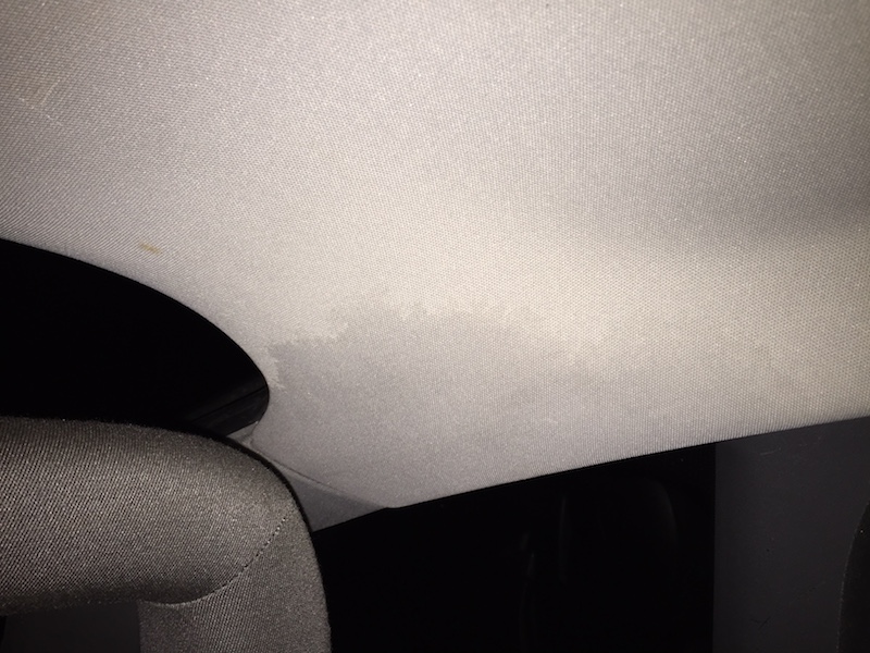

Onze A2 1.4 heeft al langer een vochtprobleem. Ruiten nat van binnen, stuur zelfs nat aanvoelend. Maar ik had totnutoe geen idee waar het vocht vandaan kwam.
Nu ben ik eindelijk een stap verder. Vandaag ontdekte ik dat het plafond achteraan links en rechts nat was.
Zie foto's.
Deze A2 heeft tevens een glazen dak.
Heeft iemand een idee waar precies zou dit lek kunnen zitten? Ergens een rubber kapot oid?

Waarschijnlijk zijn de afvoergootjes verstopt.
Zie onderstaande link van het Duitse forum.

Bedankt @bart.de-waard !
Dat ga ik eens proberen. Ik laat het resultaat nog wel weten.

De lekkage lijkt nu opgelost.
Aangezien de auto toch voor jaarlijks onderhoud naar de garage moest heb ik ze gevraagd om de afvoeren schoon te maken. Er zat blijkbaar inderdaad troep in, maar ook onder het OSS zelf, wat ze ook hebben schoongemaakt, zodat de rubbers beter sluiten.
Sindsdien is de auto droog gebleven. Geen water/ijs meer aan de binnenkant van het raam
Bedankt voor de tips. En misschien vraag ik inderdaad @Ron47 nog eens een keer. Het dak maakt namelijk een tikkend geluid bij volledig openen (kierstand geen probleem). Maar dat is weer een ander onderwerp, niet zo urgent.
