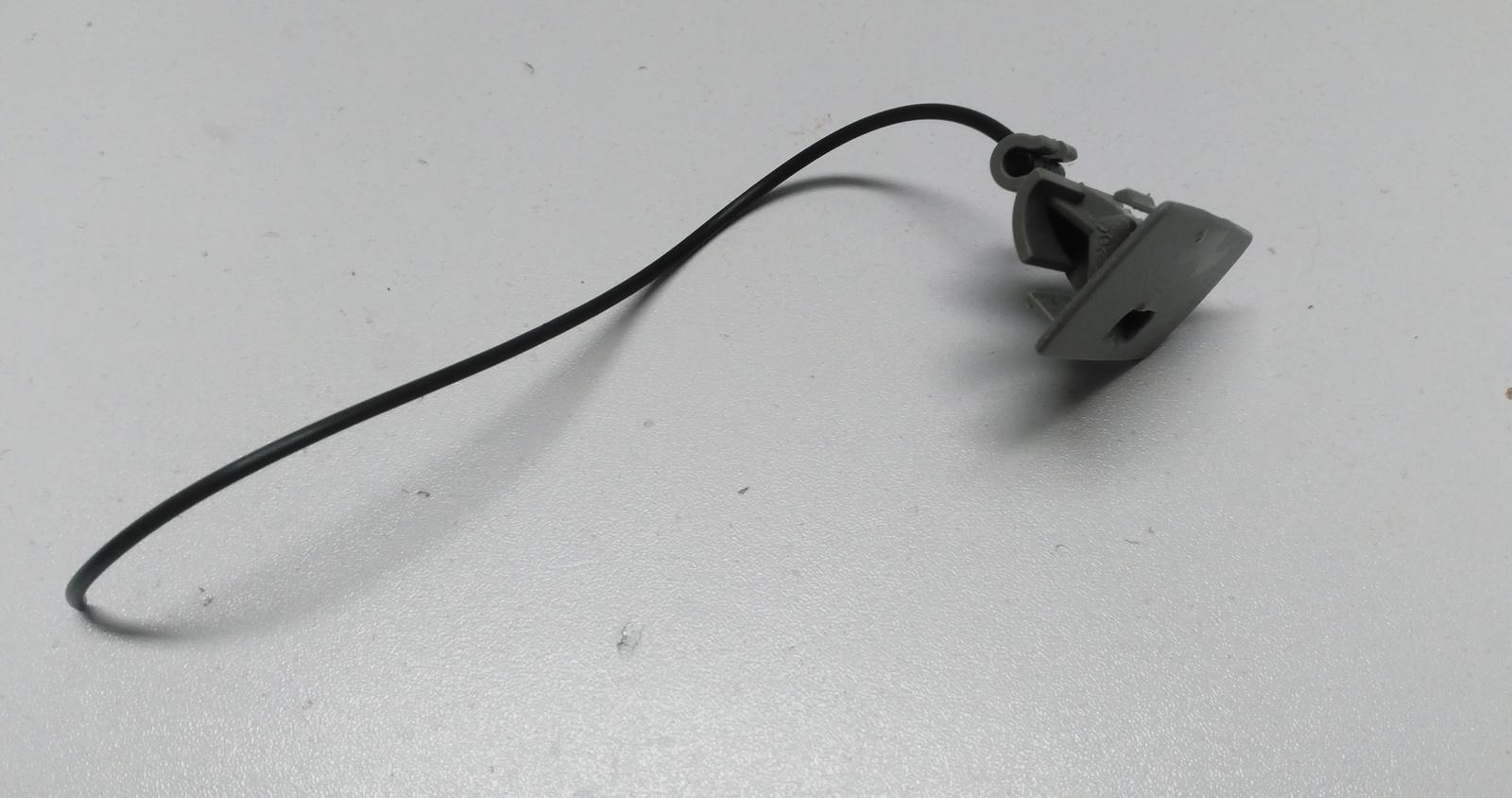

Update: Achterklep gaat ook niet open. Ik trok aan het noodontgrendelingkoordje - niets. Toen wat harder en toen had ik het gebroken koordje in mijn hand :-(.

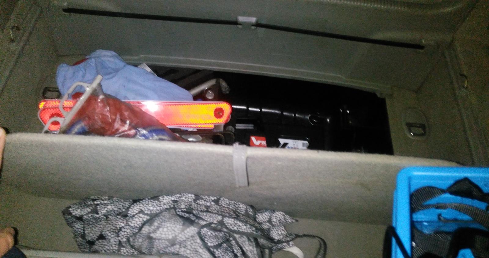

Dus tussen de voorstoelen heen gekropen, op de neergeklapte achterbank zittend en over de "kofferbakbodemdeksel" leunend heen naar de accu gekeken. En dan te bedenken dat ik voor deze auto gevallen ben omdat hij zo confortabel zit :-). AfbeeldingAangesloten leverde de accu 1.7V, dus ik dacht eerst: "kapot".
In deze onconfortabele positie de accu losgeschroefd - daarvoor heb je een sleutel 13, sleutel 10 én een imbussleutel (6 denk ik) nodig — de eerste en laatste voor de beugel die de accu beschermt en waar je het reservewiel in kan vastzetten.

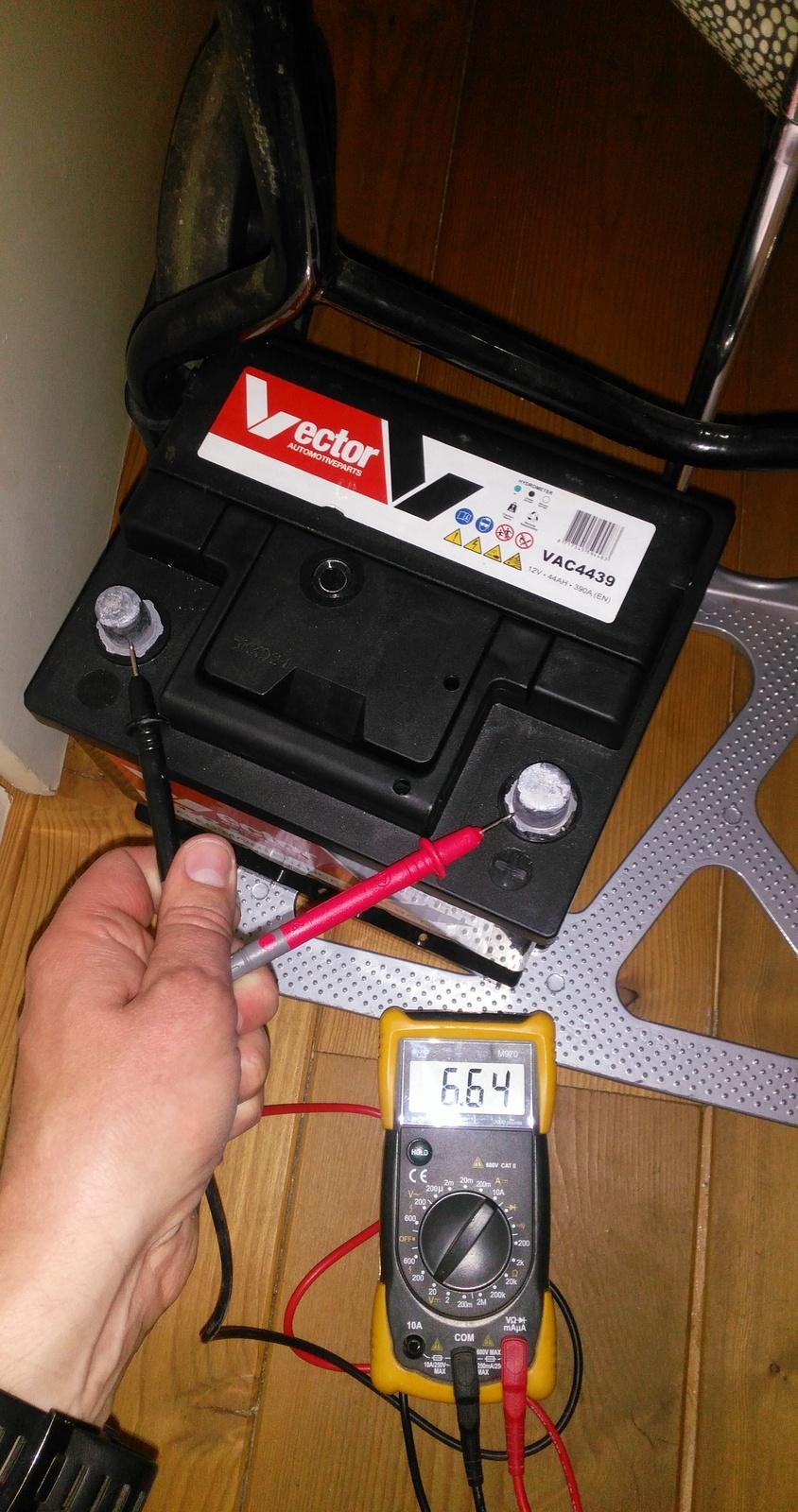

Ik woon in een flat en parkeer niet rechtstreeks voor de deur, dus inclusief het terug en heenlopen voor de imbussleutelset kostte het even tijd. Direct nadat ik hem los had de accu 4.7V, en nu binnen, 5 minuten later al 6,6V. Ik laat hem nog even staan en bijwarmen en kijk dan wat het is. Wellicht dus een redelijke sluipverbruiker in mijn systeem.

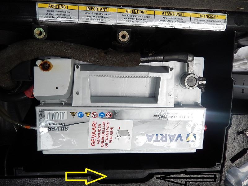

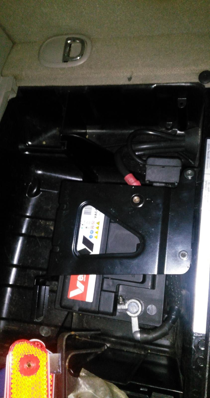

Ik zie wel een potentieel probleempje met deze Varta:
De accu zit in de accubak met de beugel waar de reservebandhouder in vastkomt er overheen.
De accu zit echter niet vast, en deze kan vrij van links naar rechts (in de foto: van boven naar beneden) bewegen.
Dus als ik een beetje strakke linkerbocht neem, dan lijkt het me dat de pluspool onder en tegen de accuhouder/reservehouder aan komt. Niet bevorderlijk voor de spanning van de accu.
De accu die ik er nu in heb zitten is 19 cm hoog, de Vector was 17,8cm, dus ruimte zat.

In mijn benzine A2 had ik die bovenbeugel niet (in mijn huidige A2 zit ie wel) en ik vroeg mij al af waarvoor die twee moeren boven de accu dienen...
De accu wordt op zijn plaats gehouden door een kunststof schot (zie pijl) dat met twee boutjes in de bodem van de accubak vast zit. Om daarbij te komen, moet het schuimblok (onderaan de foto) eruit. De bovenbeugel speelt daarbij geen rol.
Ik had wel een ander probleem: zie de pluspool. Daar zat een moertje niet goed vast => vonken => smeulend plastic.

Overigens, vermakelijk filmpje. En nu de bekleding van de achterklep eraf en een nieuw noodkabeltje monteren (want dat is toch wel handig als het werkt  ;) )
