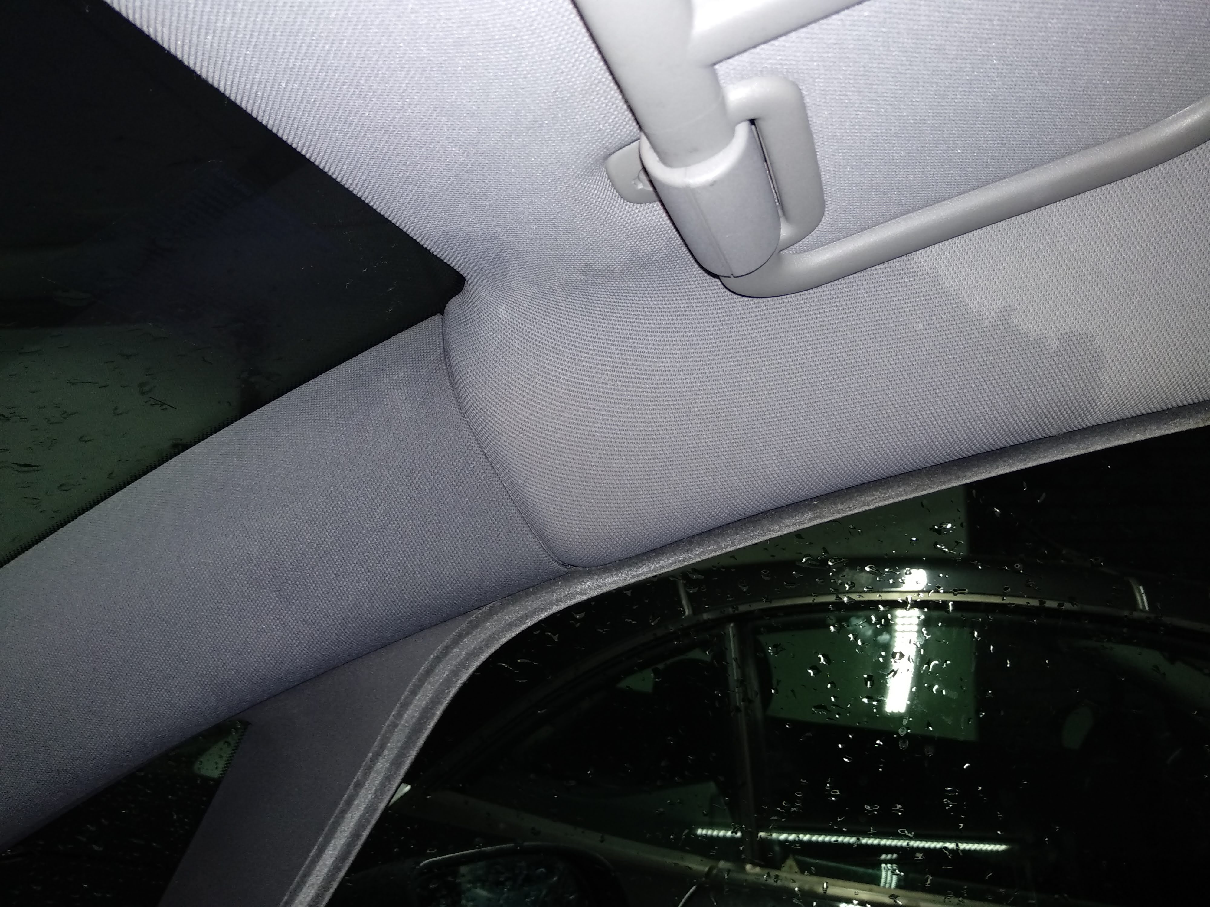

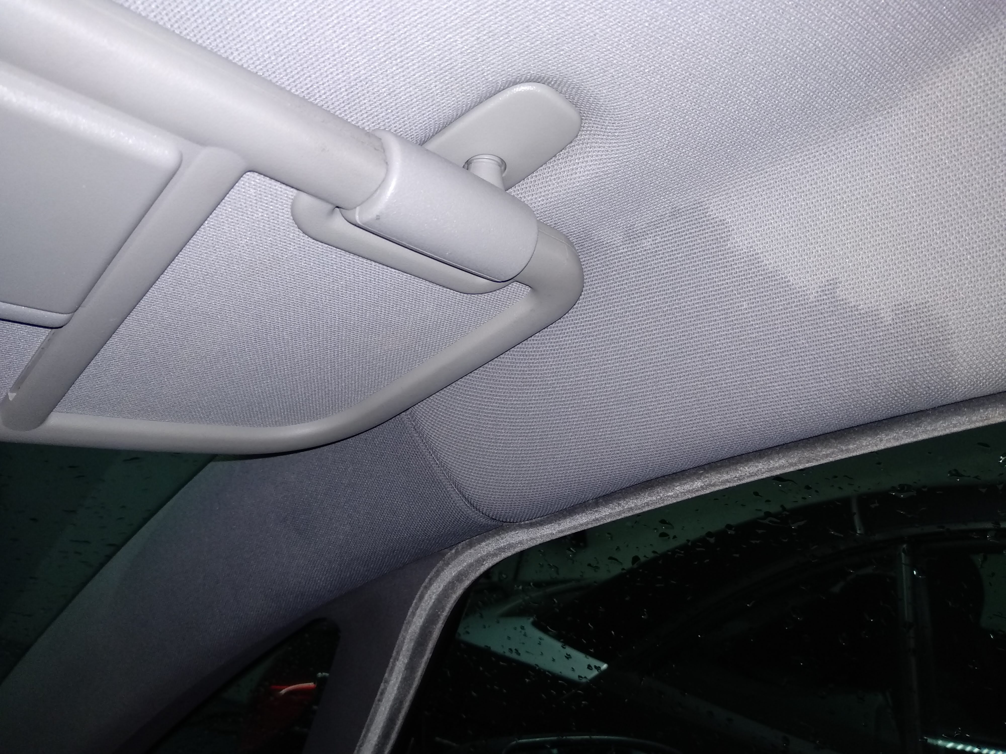

Vandaag nog een tegenvaller... lekkage (druppelen) van water in het interieur, rechtsvoor. Echt balen.
Bij wat navoelen blijkt de hemelbekleding achter de zonneklep nat te zijn, en ook een deel van de A-stijl rond de bovenhoek van de rechterdeur.
Heeft iemand anders dit meegemaakt? Mijn eerste vermoeden is dat de voorruit niet helemaal meer goed aansluit.

Als je geen OSS hebt (schuifdak) dan lijkt het meest voor de hand liggende het voorruit ja.
Er kan echter ook een gaatje ergens in de carrosserie zitten bij een lasnaad.
Als je er zelf achteraan gaat neem dan wat delen los daar bovenin en ga sproeien met de tuinslang (of gieter als je 3 hoog achter woont) om het voorruit uit te sluiten kan je de naad van het ruit aftapen.
Als hij bij het voorruit lekt en je ziet ook precies waar dan kun je proberen om met een beetje kit dit van binnenuit te dichten, soms werkt dit.
Of je kijkt of je er voor verzekerd bent en sla een barst in je ruit...... (dit laatste heb je niet van mij..)

Nog een paar plaatjes ter illustratie.
- IMG_20180523_091229.jpg (1.04 MiB) 5221 keer bekeken
- IMG_20180523_091200.jpg (1.06 MiB) 5221 keer bekeken

Afdichting van de voorruit is nu verdachte nr 1?
Als het onder het rubbertje links boven aangedroogd is kan je er zelf wat kit in spuiten maar eigenlijk vraagt dit om een nieuwe ruit.
Er zijn al draadjes over wat dat gaat kosten, maar als je al een ster er in hebt kan het ook een creatieve oplossing worden?

Ik hoop het. Ik ga toch eerst nog eens kijken of ik de bekleding aan de kant kan krijgen om te achterhalen waar het lek nou precies zit. Het moet ergens rechtsboven zitten, dat lijkt me duidelijk.
