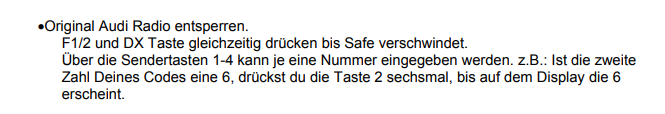

Je moet hem inderdaad "inleren" met VCDS (dat gaat het snelst) maar het kan ook zonder. Zie bijlage.
Beknopte vertaling: accu (5..10 minuten) afkoppelen, op contact zetten / niet starten (5 minuten), starten zonder gaspedaal aan te raken en 5 minuten stationair laten lopen. Zo heb ik het ook gedaan bij mijn vorige A2 - werkt prima.

Hoi Toutdroit,
Bedankt. Zal het proberen.
Moet het stukje met de radio ook?
Groet, Wessel
Groet, Wessel

Hoi Peter,Peter_Maathuis schreef: ↑27 feb 2017, 17:51Je moet hem inderdaad "inleren" met VCDS (dat gaat het snelst) maar het kan ook zonder. Zie bijlage.
Succes!
Deze stappen heb ik gevolgd, maar de motor blijft in Limpmodus (toerental gaat max tot 1200/1300 toeren).
Moet ik het proces een keer opnieuw doen? En wat wordt er gezegd over de autoradio, moet ik daar nog wat mee?
Groet, Wessel

Volgens mij staat het van de radio erbij omdat de accu is los geweest, en zodoende zal deze op de aan gegeven methode ontgrendeld worden . Mijn inziens heeft het niks met je gasklephuis te maken. Als het de 1e x niet gelukt is zou ik het hele riedeltje nog eens doen. Werkt het dan nog niet , dan zou ik kijken of er iemand in de buurt het mbv een vcds kan inleren. Succes.
