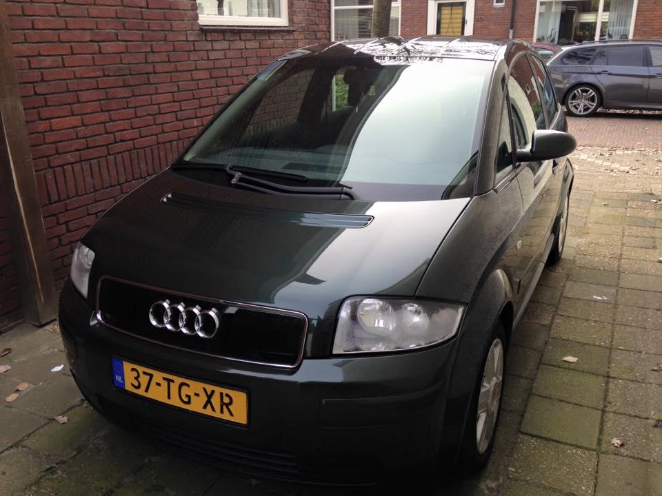

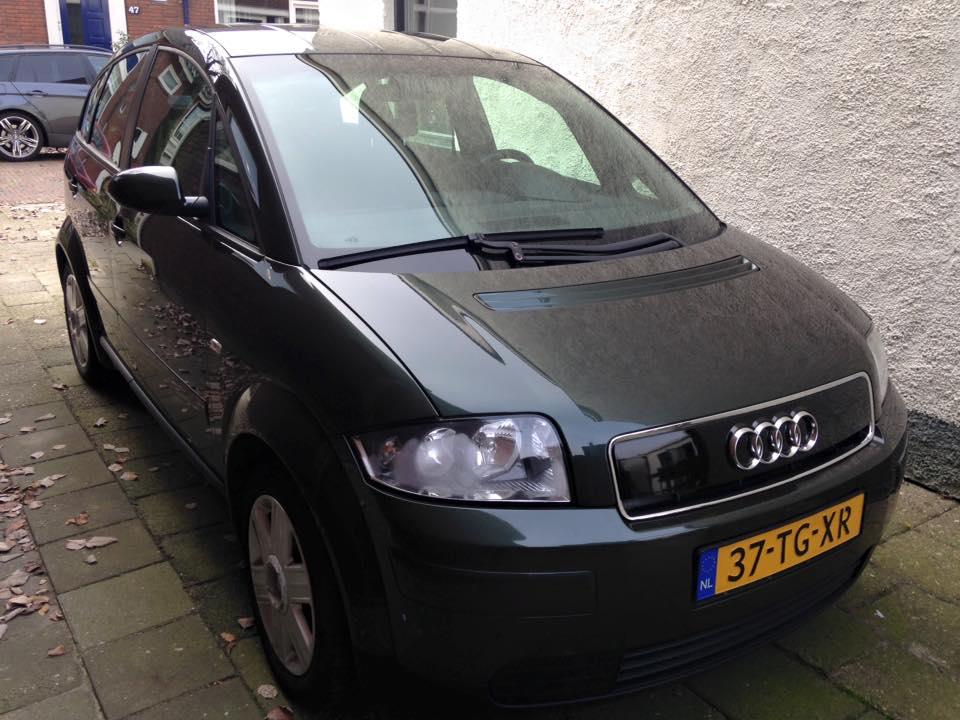

Hoi Lodi,
Ik zie op de foto's dat je vocht in je koplampen hebt. Dit is gemakkelijk te repareren. Zie: http://www.audi-a2.nl/index.php?p=/disc ... amp#latest
Ik heb dit vorig jaar gedaan en nog steeds in mijn koplamp droog en mooi helder.
Succes!
