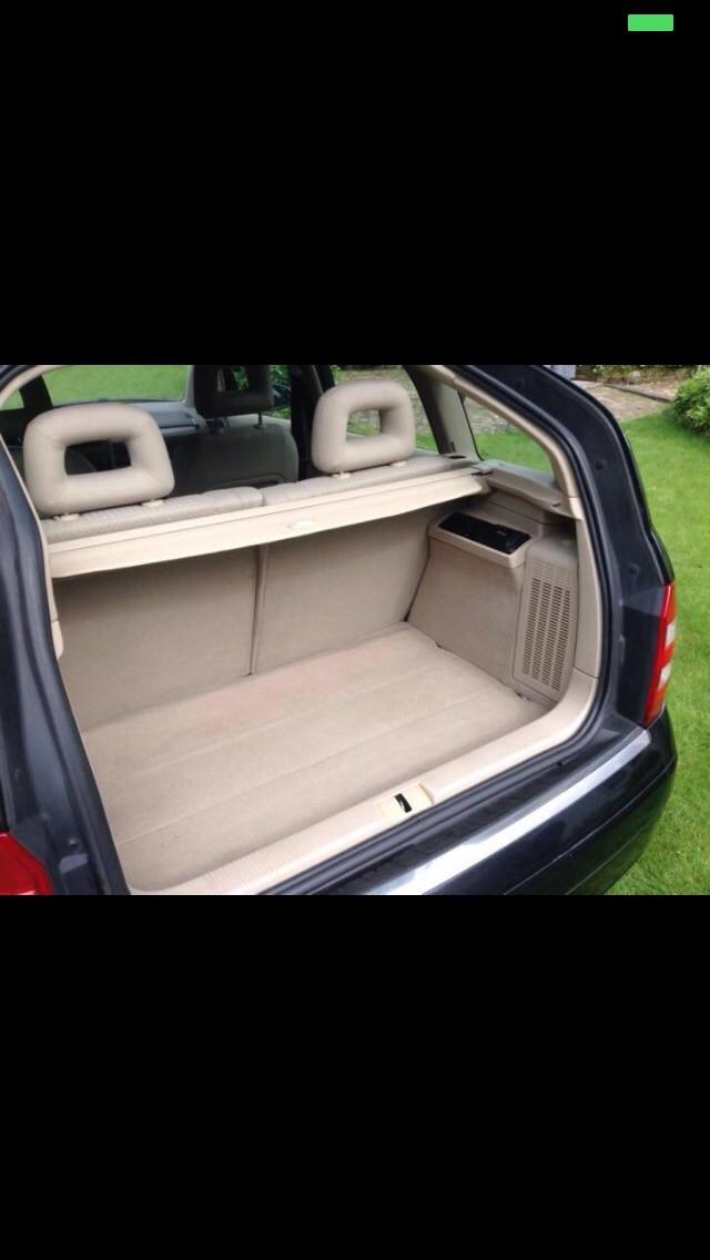

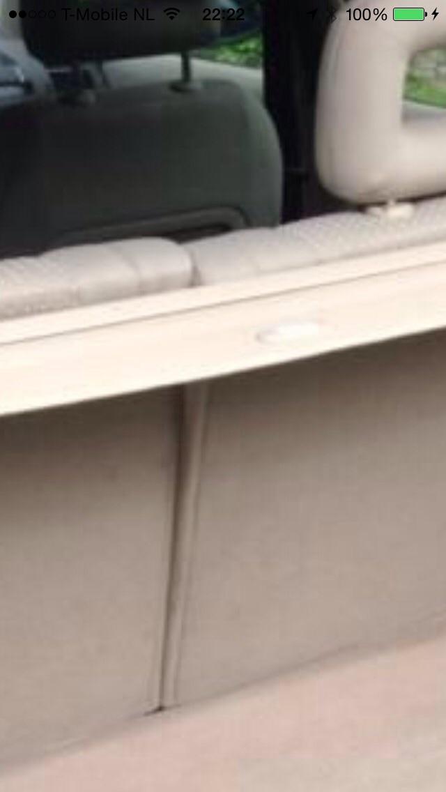

rugleuning van de leuning die niet omgeklapt kan worden zit verder achterover. handle is ook niet helemaal naar beneden lijkt me....Zie je van de hendel ook nog het rood geverfde deel?

Ziet er uit als een bekend probleem.
De rugleuning is een keer te ver naar achteren doorgegaan.
Nu zit die scheef in de vergrendeling.
Probeer eens er flink tegen aan te duwen richting deurstijl (eerst de linker rugleuning neerklappen.)
Als het goed is zal de hendel (bovenop) eerst naar beneden gaan.
- Berichten: 6389
Check de HowTo waar ik eerder naar refereerde. Persoon één trekt stevig aan de kopsteun via portier en kofferbakingang, persoon 2 moet de ontgrendeling dan kunnen bedienen.
De rugleuning staat overigens wel heel erg scheef. Als je de dubbele bodem in de kofferbak verwijdert en je werpt een blik op de zitting li/re, zit die dan wel op beide punten goed in de vergrendeling?
