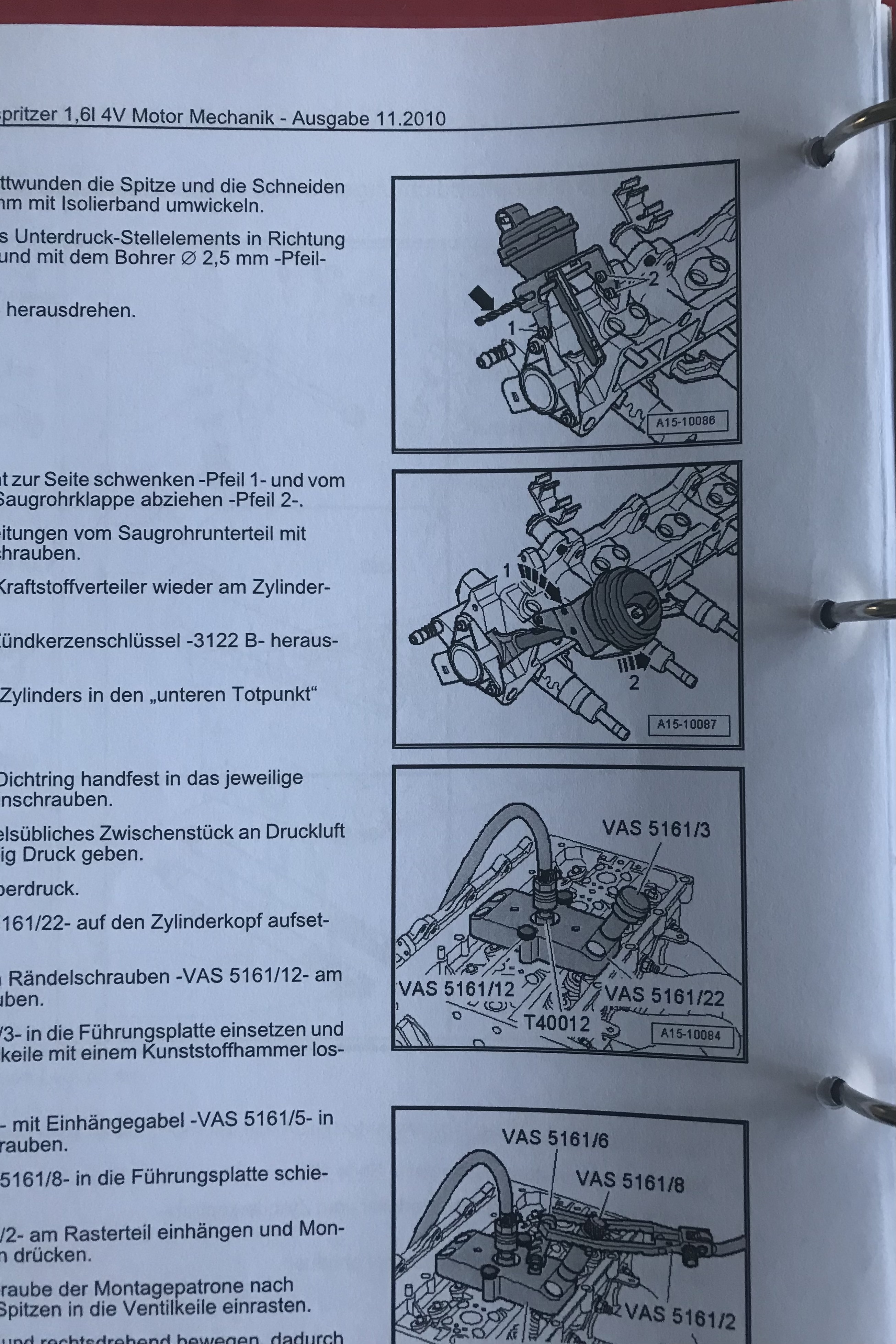

ik heb info gekregen via een ander forum. vrijdag gaan we er naar kijken.
ik zal de info hier onder plaatsen, zodat een ander er in de toekomst ook gebruik van kan maken.
Zie voor de nummering de afbeelding onderaan.
Bij de BAD FSI motor is tussen het inlaatspruitstuk en cilinderkop een extra kleppenhuis gebouwd (nr 9).
De klep-as in dit kleppenhuis wordt bediend door vacuum.
De vacuumklep voor luchtstroomsturing N316 (nr 25) stuurt gedoseerd vacuum naar een vacuumdoos (nr 17).
De arm van die vacuumdoos bedient de klep-as.
Potentiometer G336 (nr 14) geeft een terugmelding aan het motorregelapparaat over de positie van de klep-as.
Wat kan er niet in orde zijn:
Er kan een vacuumslangetje lek zijn, verduurd zijn of los liggen.
De kleppen in het kleppenhuis kunnen stroef gaan, blijven hangen of vast zitten.
Vacuumklep N316 (nr 25) kan defect zijn
De membraam van vacuumdoos (nr 17) kan lek zijn.
De positie-sensor G336 (nr 14) kan een foutief terugmeldingssignaal geven (sensor defect)
De nummeringen zie je terug in de afbeelding.

Ik was wat aan het zoeken naar bovenstaand issue en baalde dat het genoemde plaatje in deze oude post niet meer zichtbaar was.
Heeft iemand deze afbeelding misschien nog op zijn computer?
Alvast bedankt!

En ik was/ben slechts benieuwd naar de explosie tekening hoe de tumbler valves gepositioneerd zijn 😊

Maar om je directe vraag te beantwoorden, het kleppenblokje:
https://youtu.be/Evth6BIsoJg?si=PBmuqVuwAbdHmmk-
Die klepjes worden bediend door een potje wat op het vacuüm van de inlaat werkt en is erg storing gevoelig
