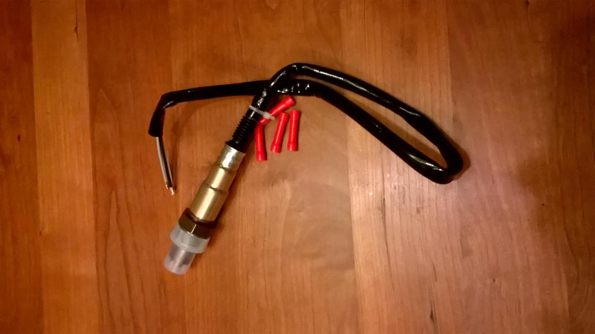

Beste forumleden,
Ik heb vandaag mijn lambdasonde (na kat) uit China ontvangen (Aliexpress). Deze universele sonde kost 18 euro! Ik ga hem 1 juni monteren (dan heb ik de brug tot mijn beschikking) en zal de ervaringen delen.
Zijn er forumleden die ook al eens een Chinese versie geïnstalleerd hebben?

Ik heb de sensor ingebouwd. De verbinding van de sensor met de originele stekker zit binnenin de auto (in het geheime vak onder de bestuurdersvoeten). Geen vocht dus, toch die goede krimpverbinders gebruikt. Ik krijg geen storing in de computer, waarden zijn dus OK. Mocht deze minder lang mee gaan dan kruip ik nog wel een keer onder de auto voor 18 euro... Op de foto de sensor, keurig geleverd met lange ommantelde kabel, en de afgeknipte stekker. Op de andere foto gemonteerd, helaas weer zo'n draadeind afgeknapt van de aluminium beschermplaat, dan maar een tiewrapje.
