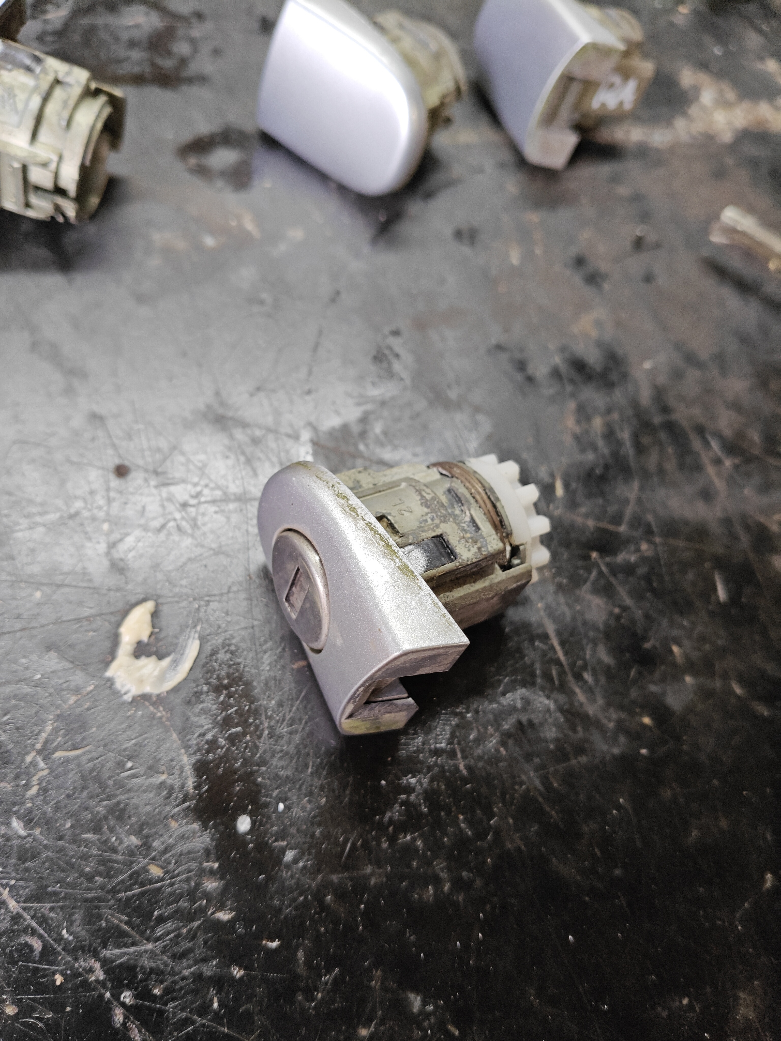

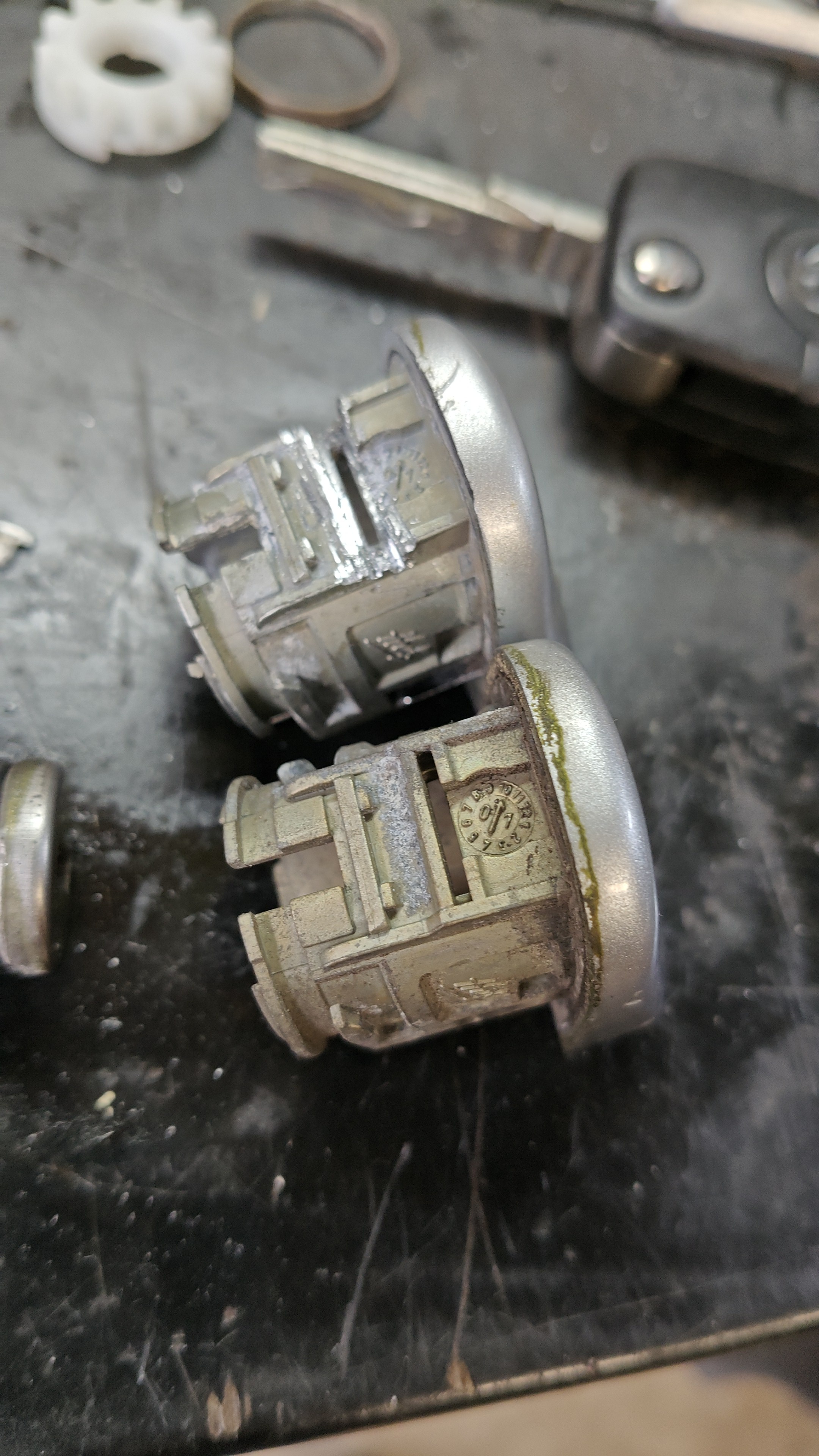

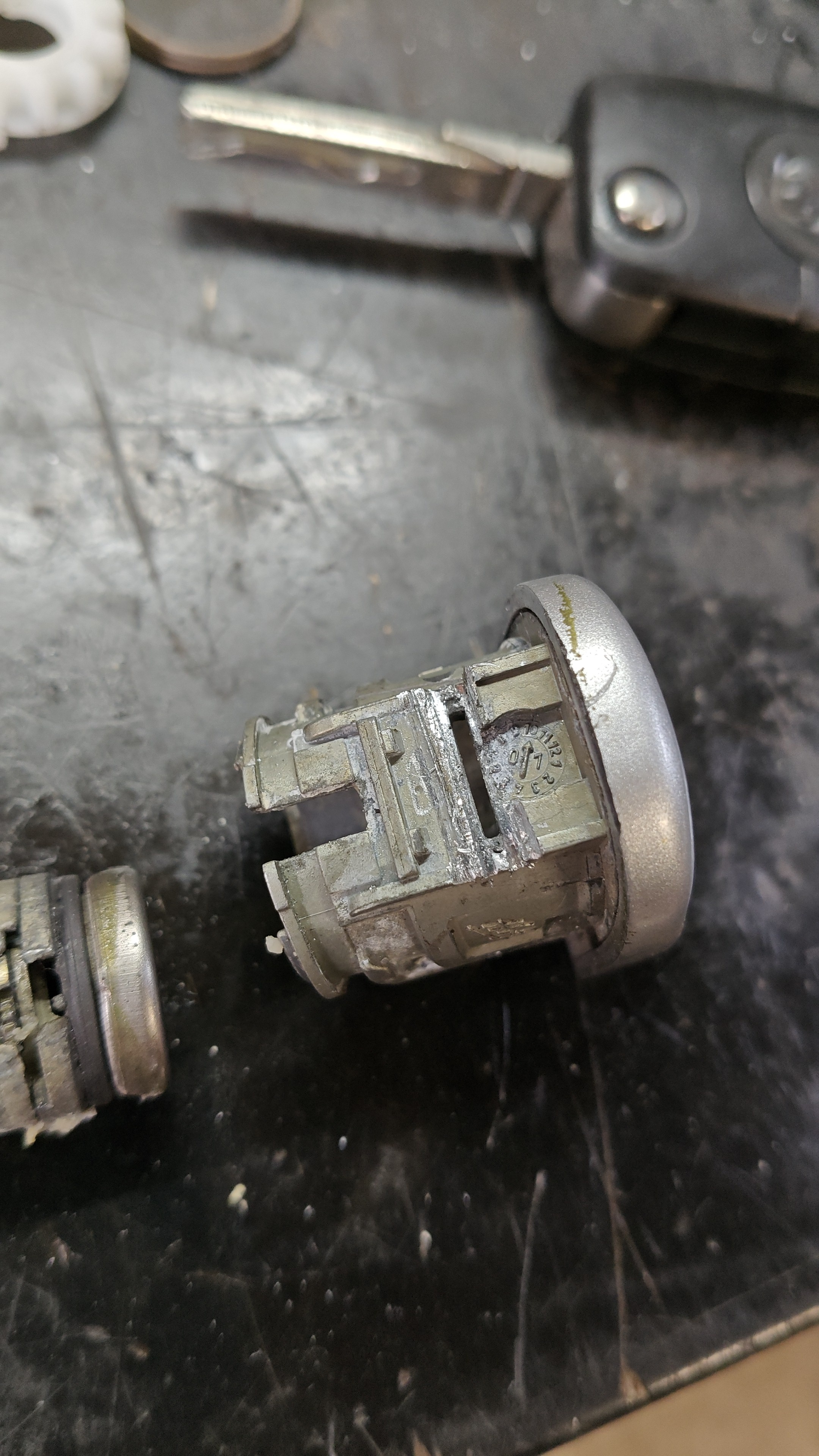

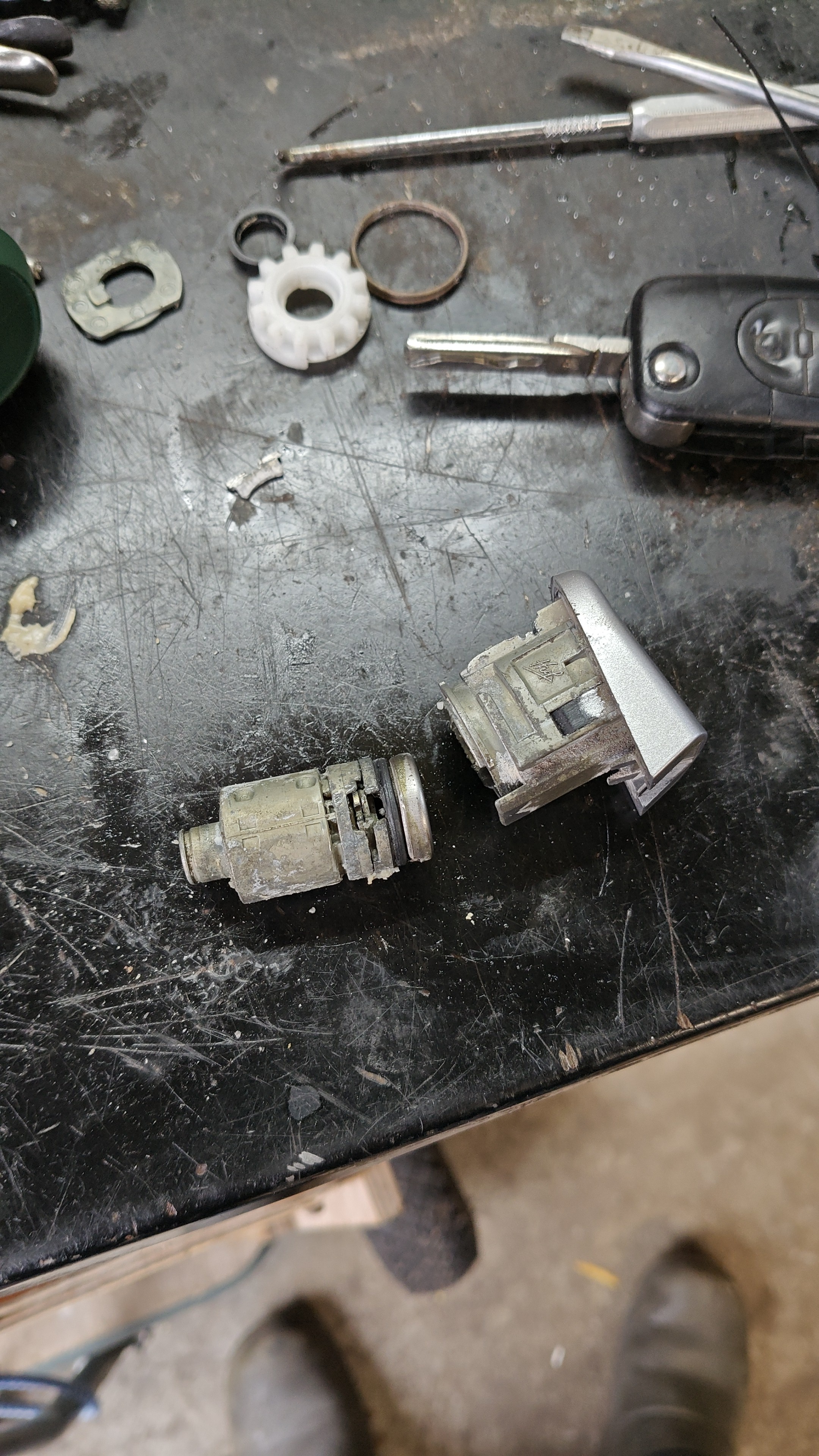

Inmiddels een stukje verder..
Er zit een heel klein borgplaatje in de houder die de cilinder op zijn plek houdt. Kun je niet bij met een tangetje oid. Denk dat Audi niet heeft gewild dat je cilinders over ging zetten
Maar wat vijl en zaagwerk heeft er toe geleid dat het toch is gelukt om de boel uit elkaar te halen
