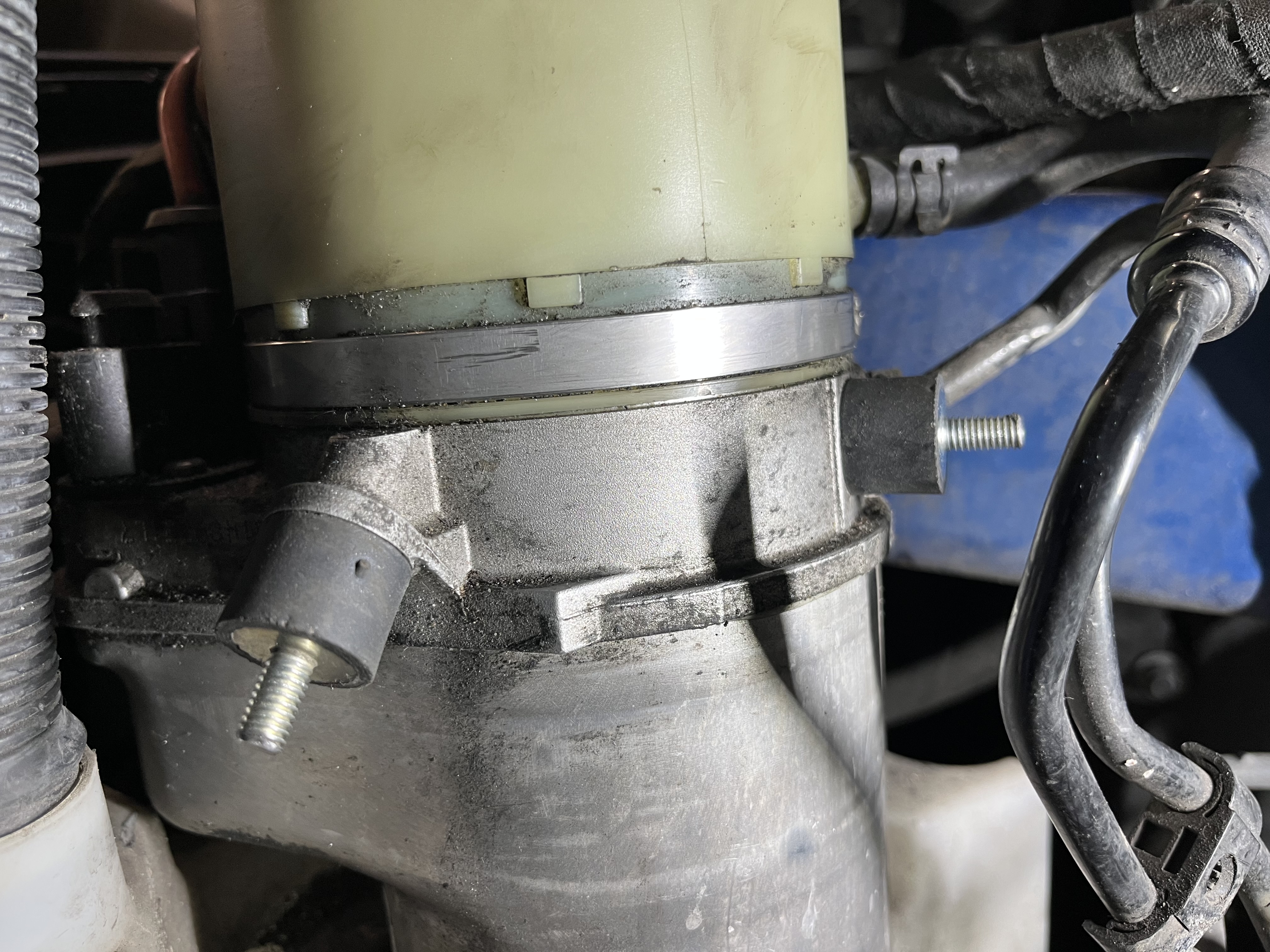

De blauwe FSI had al toen ik hem kocht een erg hard zoemende stuurbekrachtigingspomp..

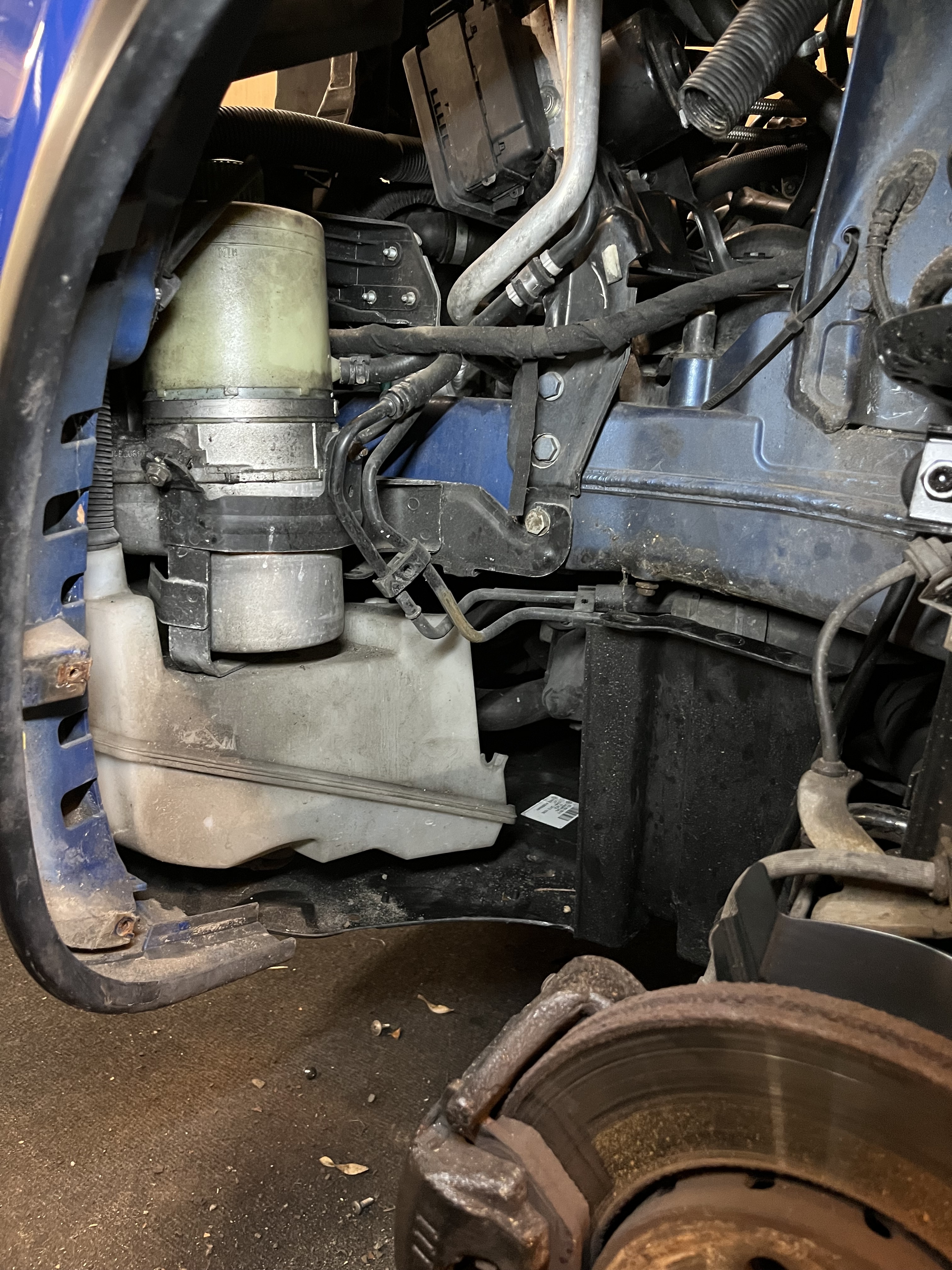

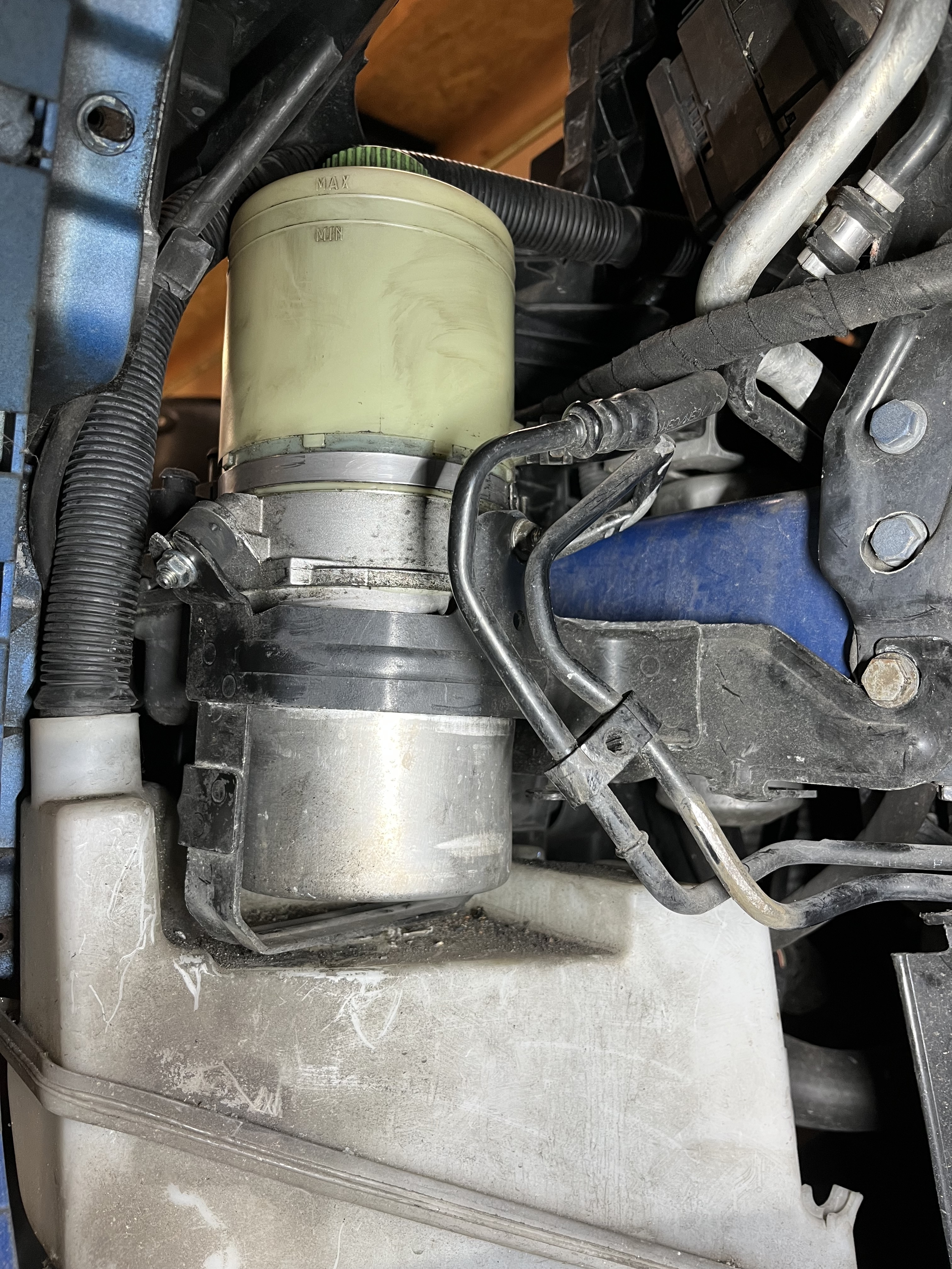

De pomp zit onder de linker koplamp en zie je pas goed als het linker binnenscherm er ook uit is.
Er zat in ieder geval genoeg vloeistof in, het harde zoemen had dus een andere oorzaak.

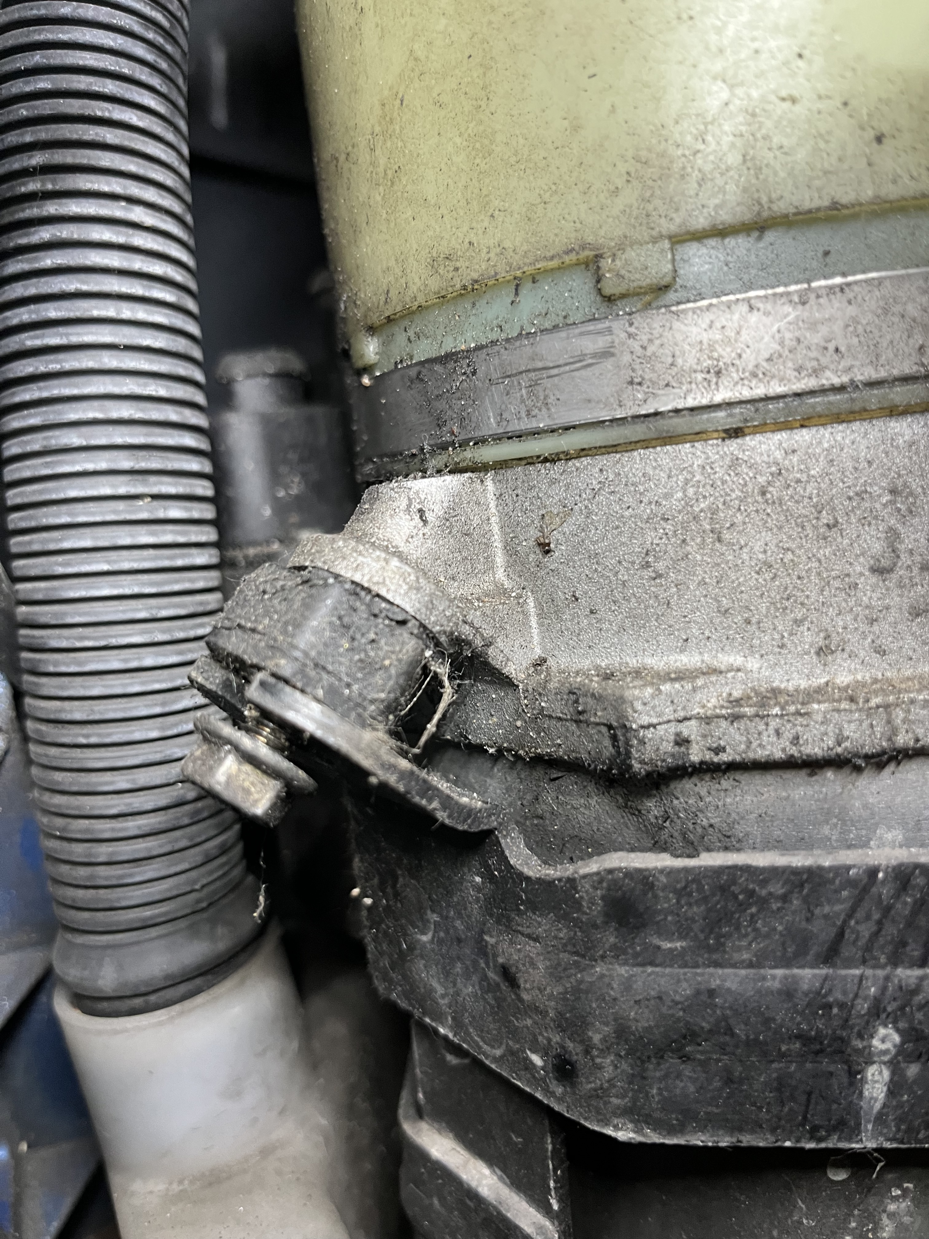

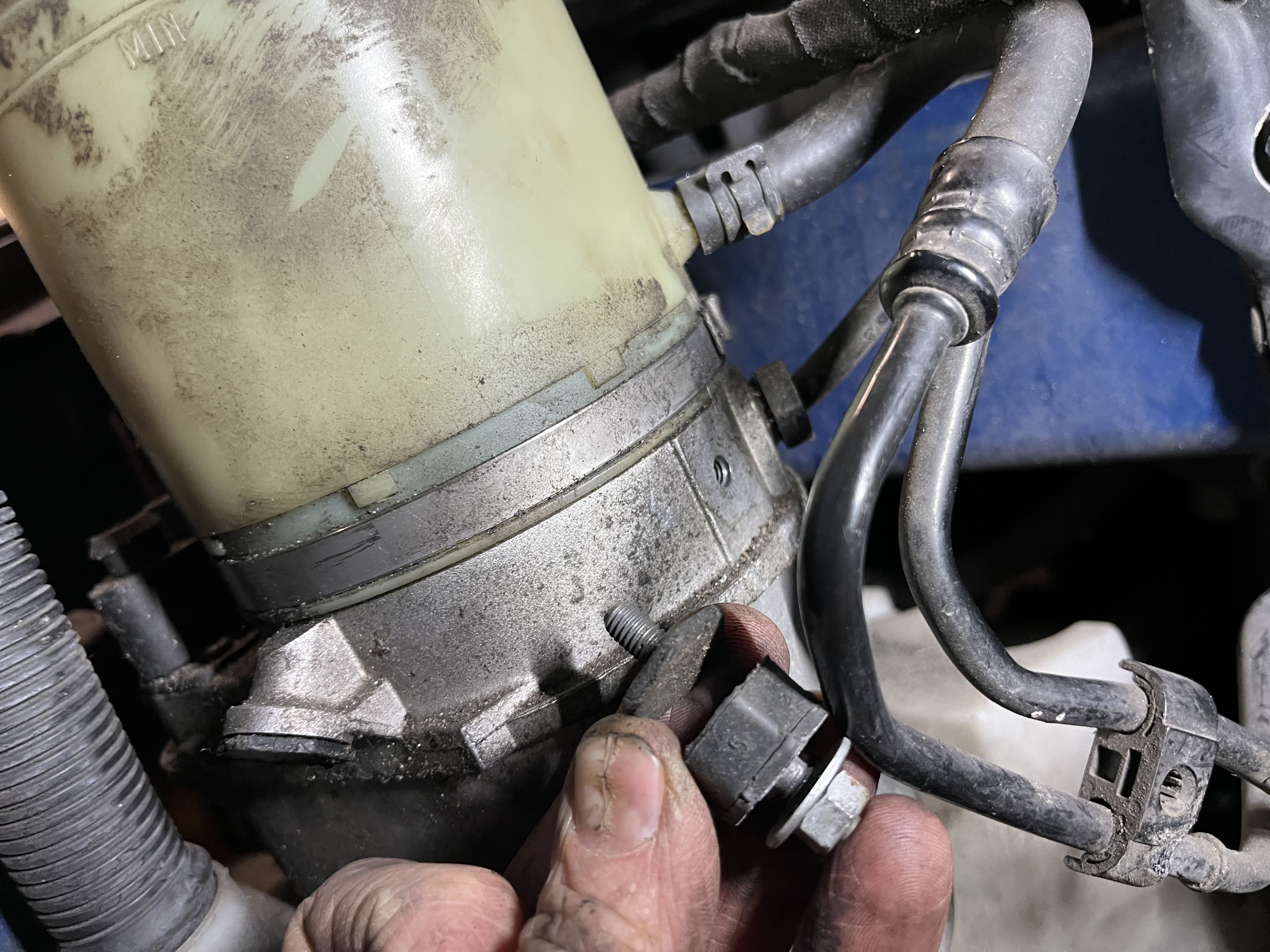

Er zitten 3 rubber bevestigingspunten in de pomp zelf geschroefd waar een gevulkaniseerd rubber aan zit met weer een stukje tapeind, wat weer aan een beugel zit.
Bij mij waren alle drie de rubbertjes van hun plaatjes met tapeind afgescheurd! Dan ligt de pomp dus eigenlijk los en altijd ergens tegen z’n beugel aan en hoor je alles erg (te) goed draaien/zoemen.
Jammer alleen dat je er weer zo rot bij komt, maar ben het bijna gewend inmiddels 😬

Nieuwe dempingsrubbers - na wat online zoek er n - kunnen vinden bij Technirub. De rubber kernbom 2mm dikker (15mm ipv 13mm), maar dat was geen enkel probleem. Tapeindjes (6mm, M6) ietsjes ingekort en voor een paar euro hangt de pomp weer vrij in 3 nieuwe rubbers en niet op half 7 tegen het frame aan.
Denk dat het overmatig hoorbare gezoem straks weg moet zijn, maar ik laat het nog ff weten.

11 dec 2024, 17:48 3 x
Net even geprobeerd: top! Klinkt zoals het moet (zeer gedempt) 😀
