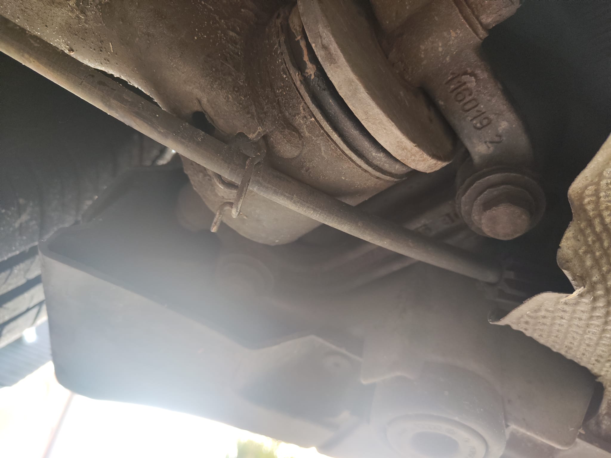

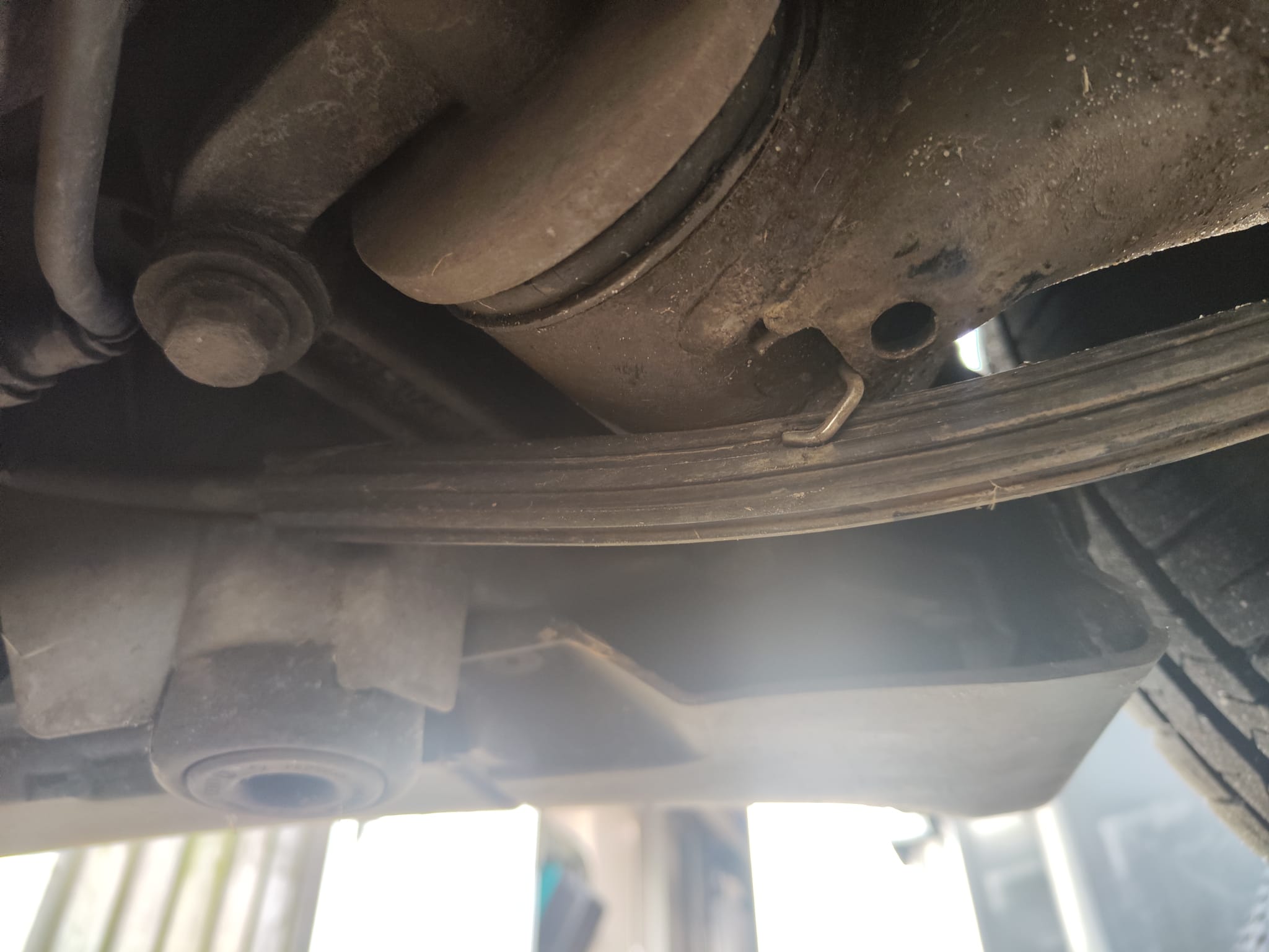

Weet iemand een artikelnummer voor de beugeltjes/klemmen voor de handremkabel bij de achterwielen? Zijn deze uberhaupt los te verkrijgen. Het lijken een soort metalen veertjes die je in een holte drukt maar kon het niet heel goed bekijken. Wellicht is vastmaken met een tywrap al goed voor de APK. Het was nu namelijk een afkeurpunt...
Zie de foto's:
