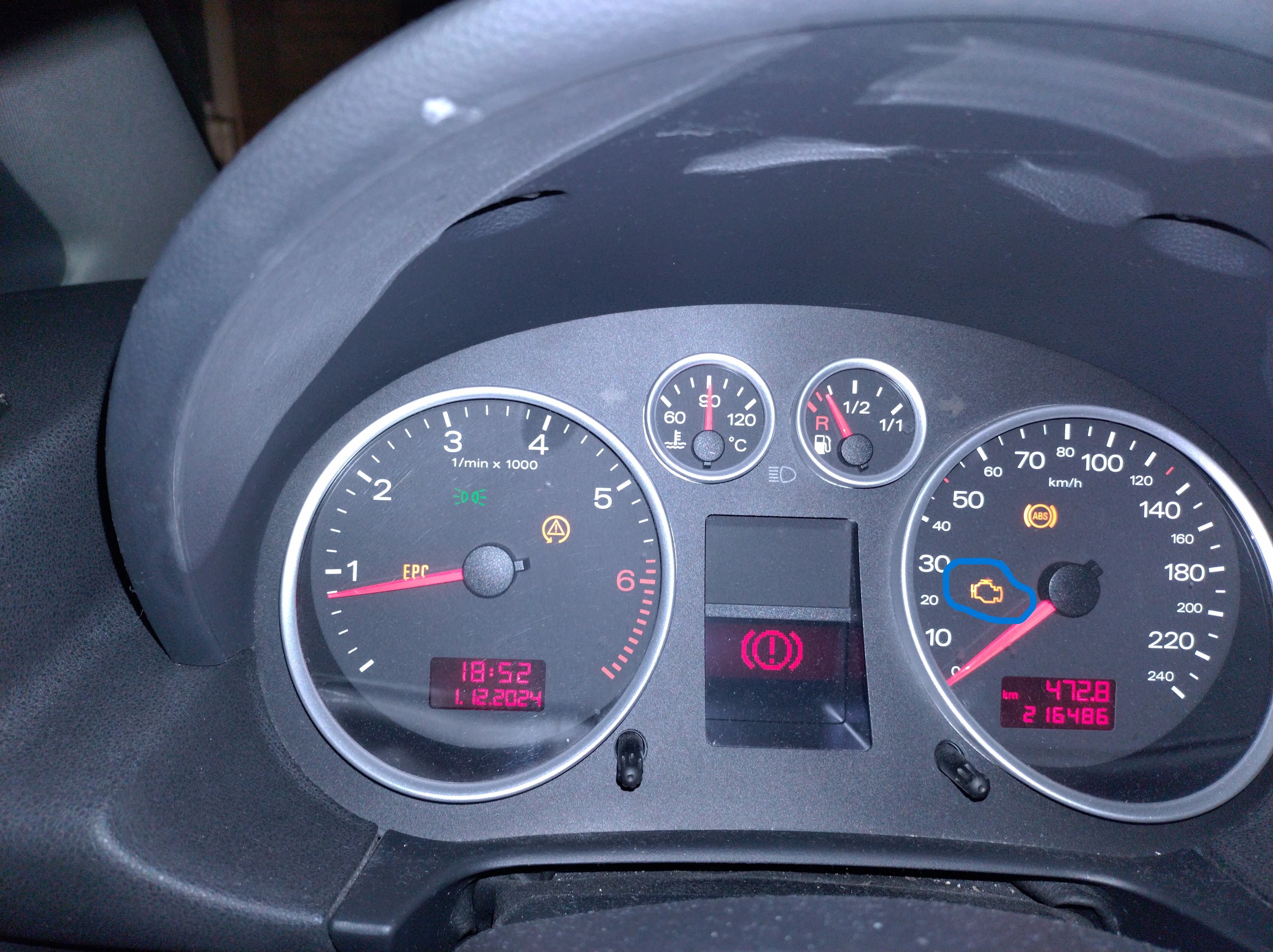

- Berichten: 3877
De storing is na een maand weer teruggekomen:
Na geluidssignalen had ik onderstaand beeld.
Na uitzetten en weer aanzetten van de motor blijft alleen het check engine (blauw omcirkeld) over.
Verschijnsel trad op bij langzaam rijdend insturend in een bocht naar rechts.
Remlichten functioneerden normaal.

- Berichten: 2741
De stuurbekrachtiging vraagt veel stroom en dat, gecombineerd met een laag toerental, kan de boordspanning tot een voor de ECU onacceptabel laag niveau laten zakken,
Ik zou de ECU uitlezen, de DTCs noteren en daarna wissen en zo het motor management lampje uitschakelen.
Als het verschijnsel zich weer voordoet, kijken of de foutmeldingen identiek zijn. Als de giersensor G202 het probleem veroorzaakt: vervangen.
