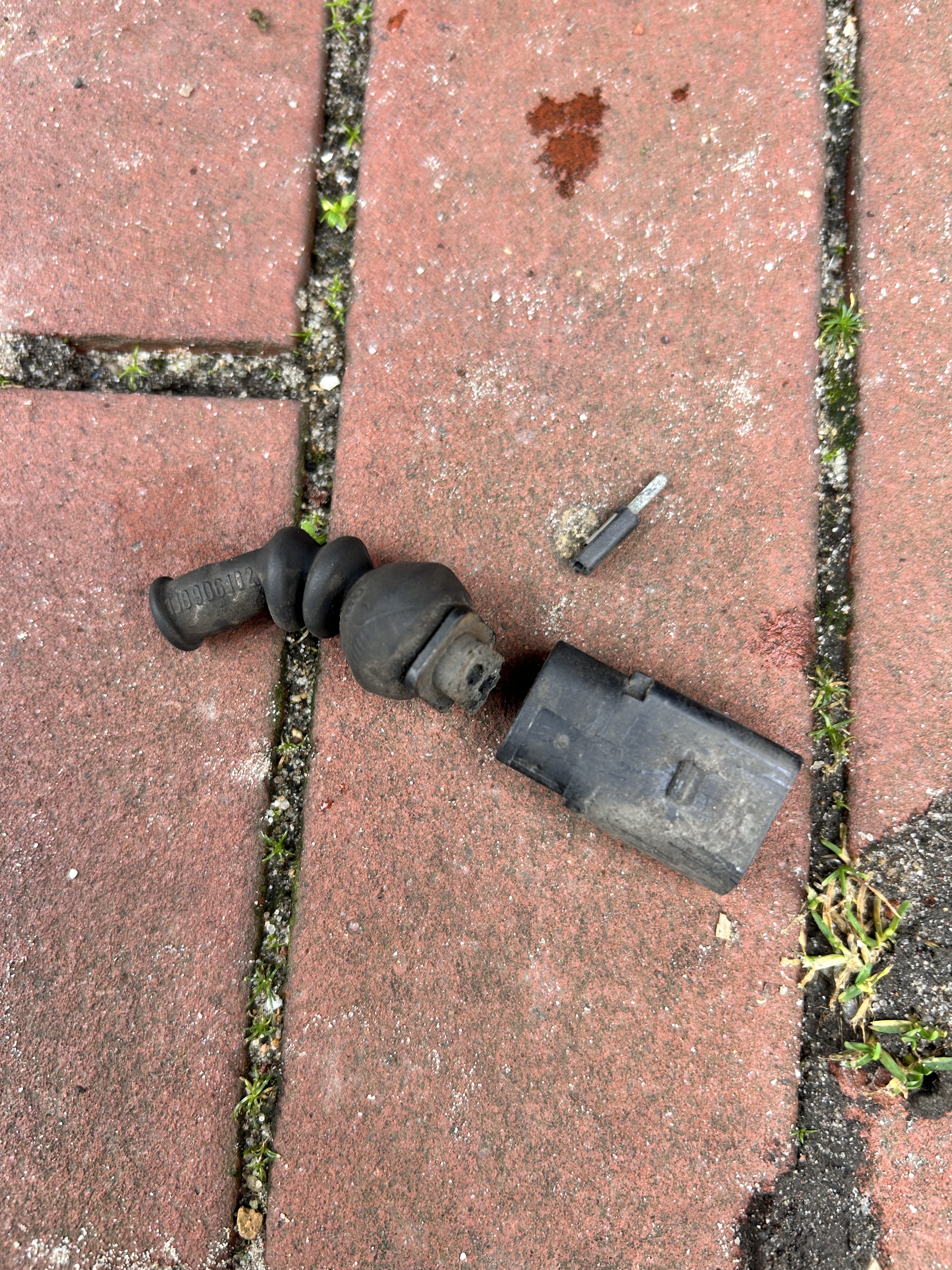

Bij mijn A2 is de stekker gebroken welke in de houder van de veerpoot geschoven zit. Deze maakt zeer slecht contact waardoor de melding ‘versleten remblokken’ steeds in het display verschijnt.
Heeft iemand van een sloper misschien dit stukje kabelboom liggen of weet iemand waar je dit nieuw kan bestellen?

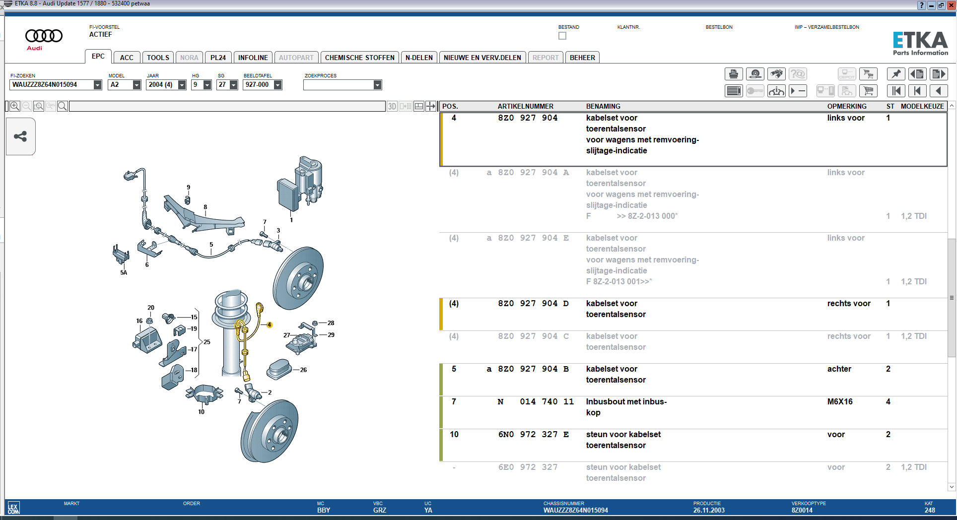

Dealer Wittebrug heeft mij iets verder kunnen helpen.
Niet meer leverbaar.
Onderdeelnummer 8Z0927904Niet meer leverbaar.

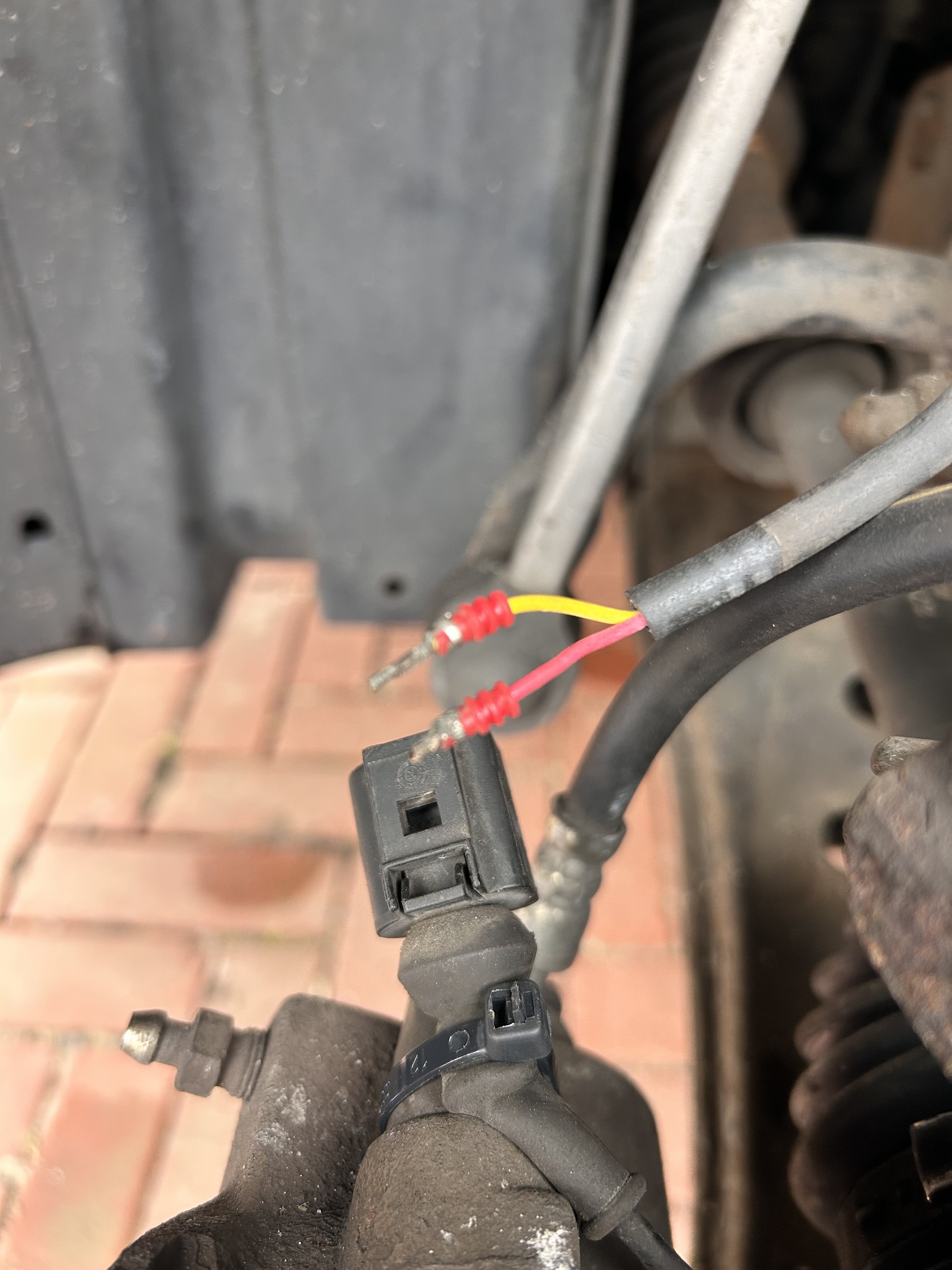

Ik heb destijds de signalen doorgelust omdat er een defect in het remblok zat. Het inwendige contact wordt immers verbroken zodra het remblok versleten is.
Je kunt de stekker toch ook vervangen? Deze is twee-polig en die zijn wel verkrijgbaar. Volgens mij heb ik ze zelfs nog wel liggen.

Bij mij is ook het contact welke je in de stekker schuift afgebroken. En ben ik eigenlijk opzoek naar beiden om dit op een originele manier te repareren.

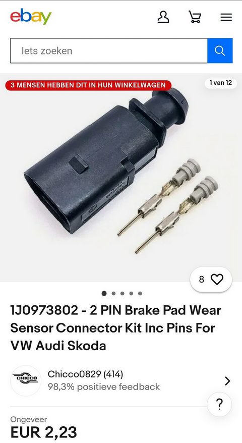

Het is onderdeel 1J0 973 802.
Na Google’n van dit nummer kom ik reparatie setjes tegen op EBay. De verzendkosten zijn met €16,50 nogal fors.

Bedankt voor de hulp zover.
Ik heb voor €2,31 een stekker reparatiesetje besteld.
