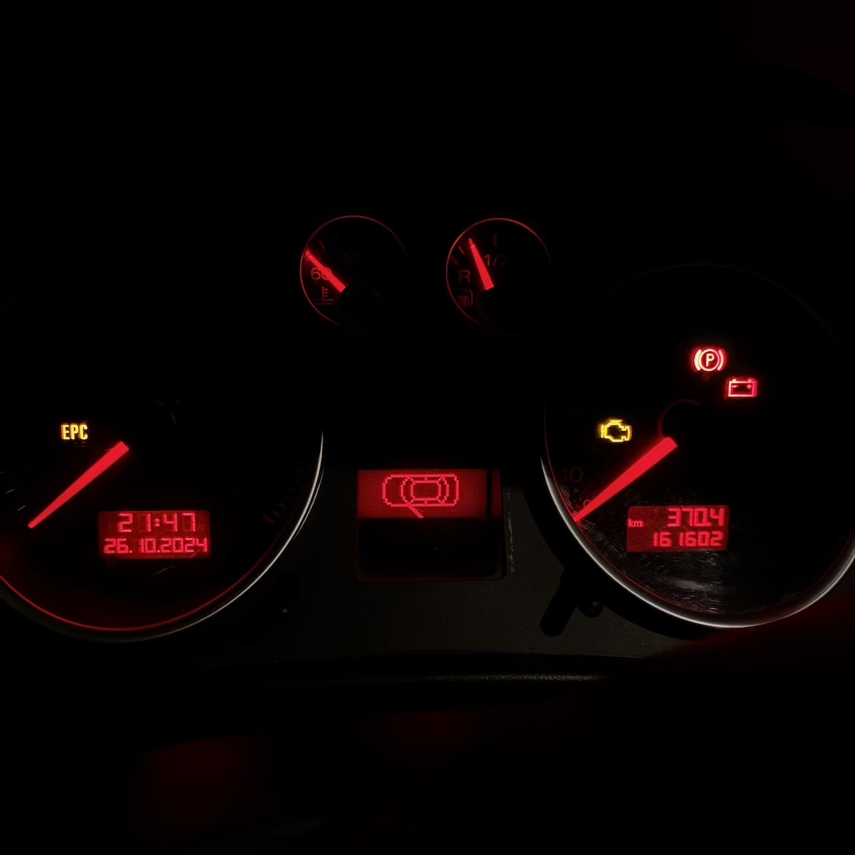

Ondanks dat alle deuren en de achterklep goed gesloten zijn blijft toch het symbool 'deur open' branden. Heeft iemand een idee waar en hoe ik dit probleem zou kunnen oplossen?
Alle 4 deuren en de achterklep-sloten met WD-40 ingespoten en inmiddels een aantal keer geopend en goed gesloten, maar dit verhelpt het euvel helaas niet.

Je zult het in de deurschakelaar zelf moeten zoeken.
Deze indrukken en tegelijkertijd doormeten of hij het doet . En dit voor alle deuren.
Als dit niets brengt, verdergaan met de bedrading.

Volgens mij zitten er geen deurschakelaar, de sensoren zitten in de deursloten voor ik kon vinden.

Die je dan dus kan door meten even de positie vd bedrading vinden
Eenvoudiger is uitlezen

Ik heb hem uitgelezen (met een Autel Maxisys M906 BT) inderdaad. De sensor in het bestuurders-deurslot werkt niet meer.
Ik heb hem nu wel zover gekregen dat de sensor aangeeft dat de deur (altijd) gesloten is, in plaats van open. Dus gelukkig geen symbooltje meer in het dashboard, maar ook geen indicatie als de deur wel open is en geen interieur lampje wat aangaat als de deur open is.
Als ik een keer zin heb haal ik het deurslot er uit en kijk of ik het sensortje kan repareren of vervangen. Ik zag op een foto dat ie er gewoon buiten op geschroefd zit.
Dank voor het meedenken!
