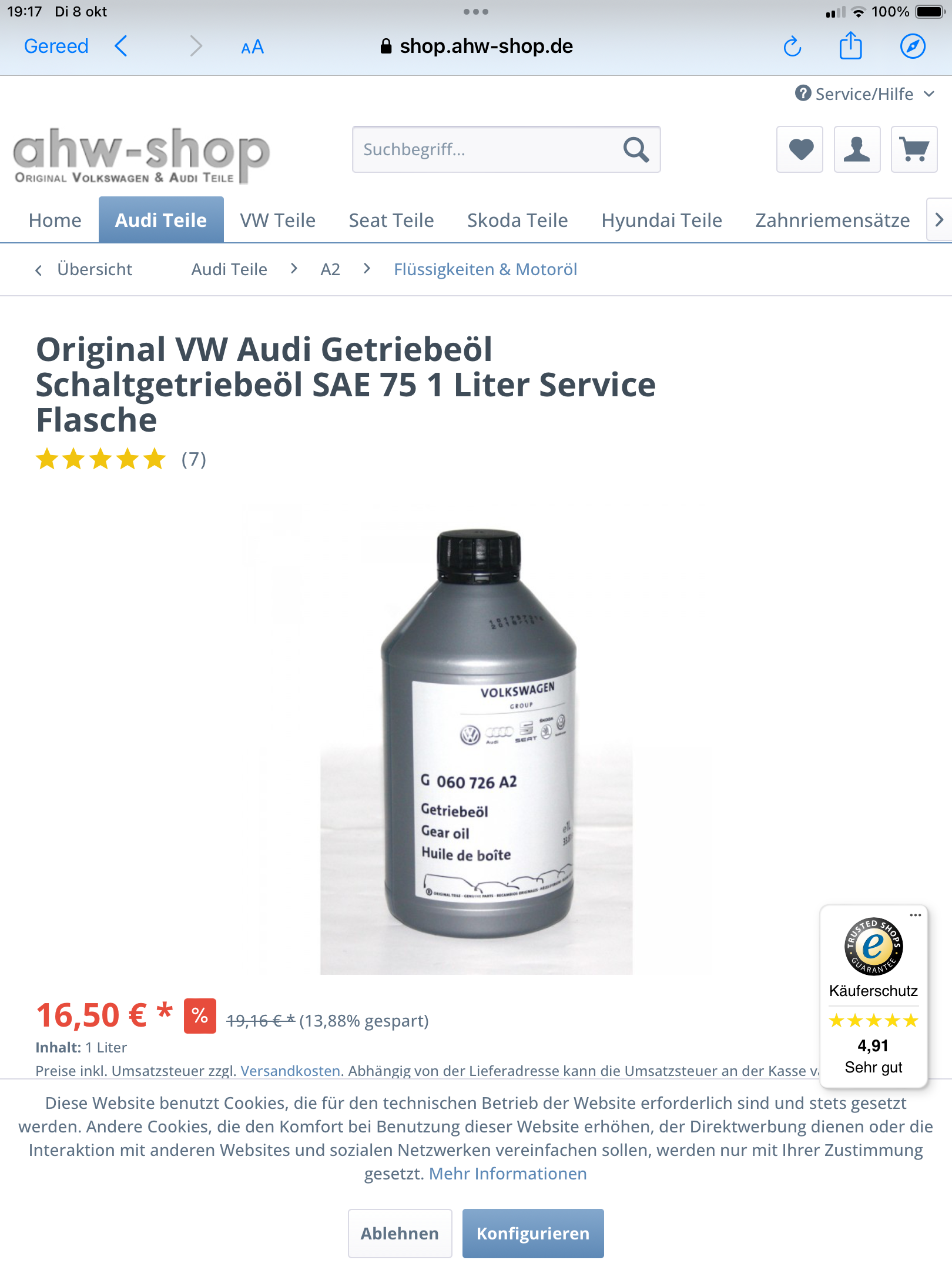

08 okt 2024, 19:18 1 x
Hier haal ik wel eens Audi spullen…
08 okt 2024, 22:20 1 x
Maar 75W (en dat lijkt G060726A2 te zijn) is iets anders dan 75W90...
