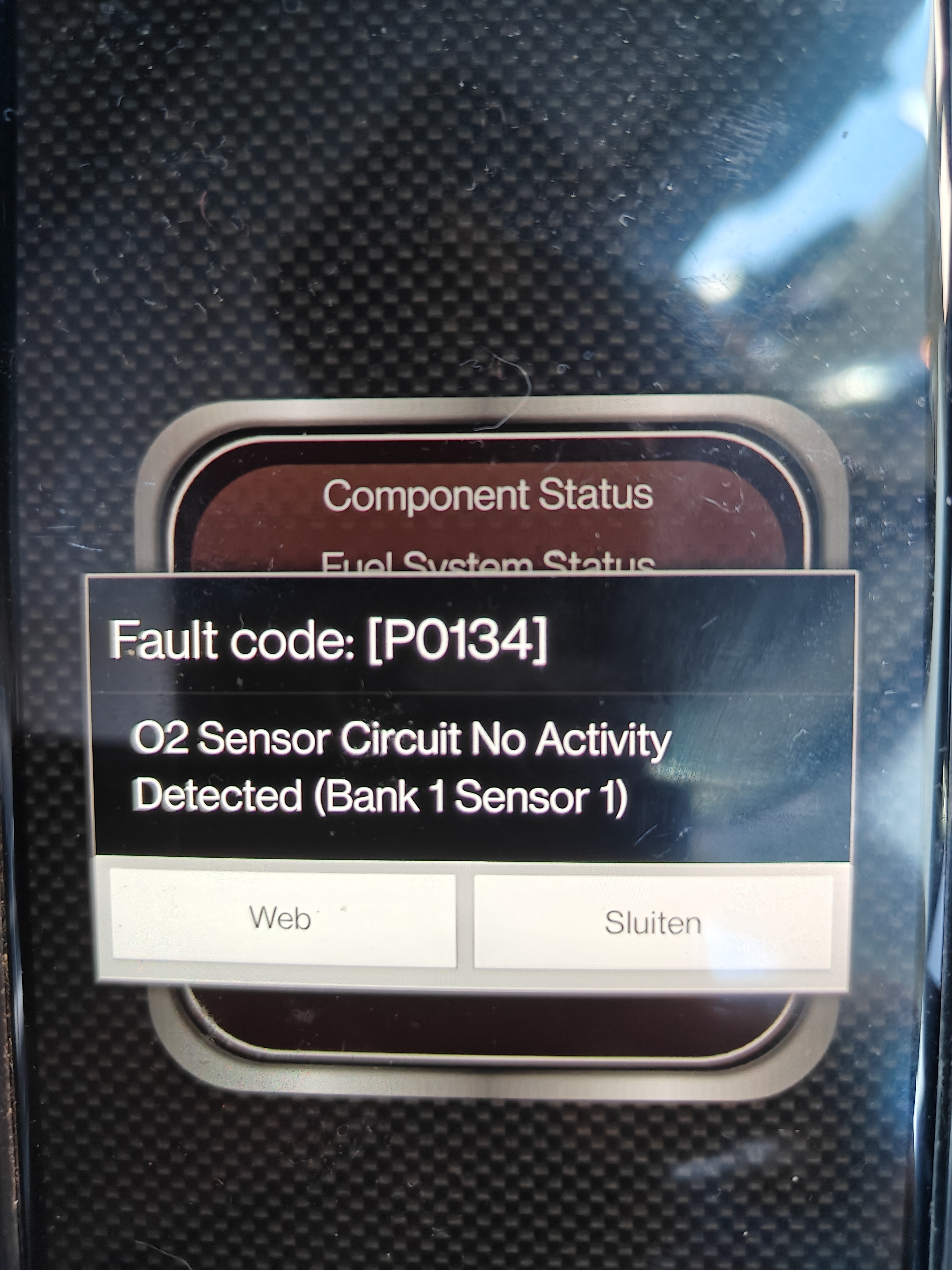

Ik heb deze foutcode die na gewist te zijn geregeld terugkomt. Soms pas na een flinke afstand. Als eerste heb ik de lambda sensor dicht bij het spruitstuk vervangen maar de foutmelding blijft terugkomen. Iets onder de lambda sensor zit nog een sensor o.i.d. in de uitlaat. Ik weet niet wat dit onderdeel doet. Wie weet wat dit doet en kan dit de foutmelding veroorzaken? Is er iemand die ervaring heeft met deze foutmelding?

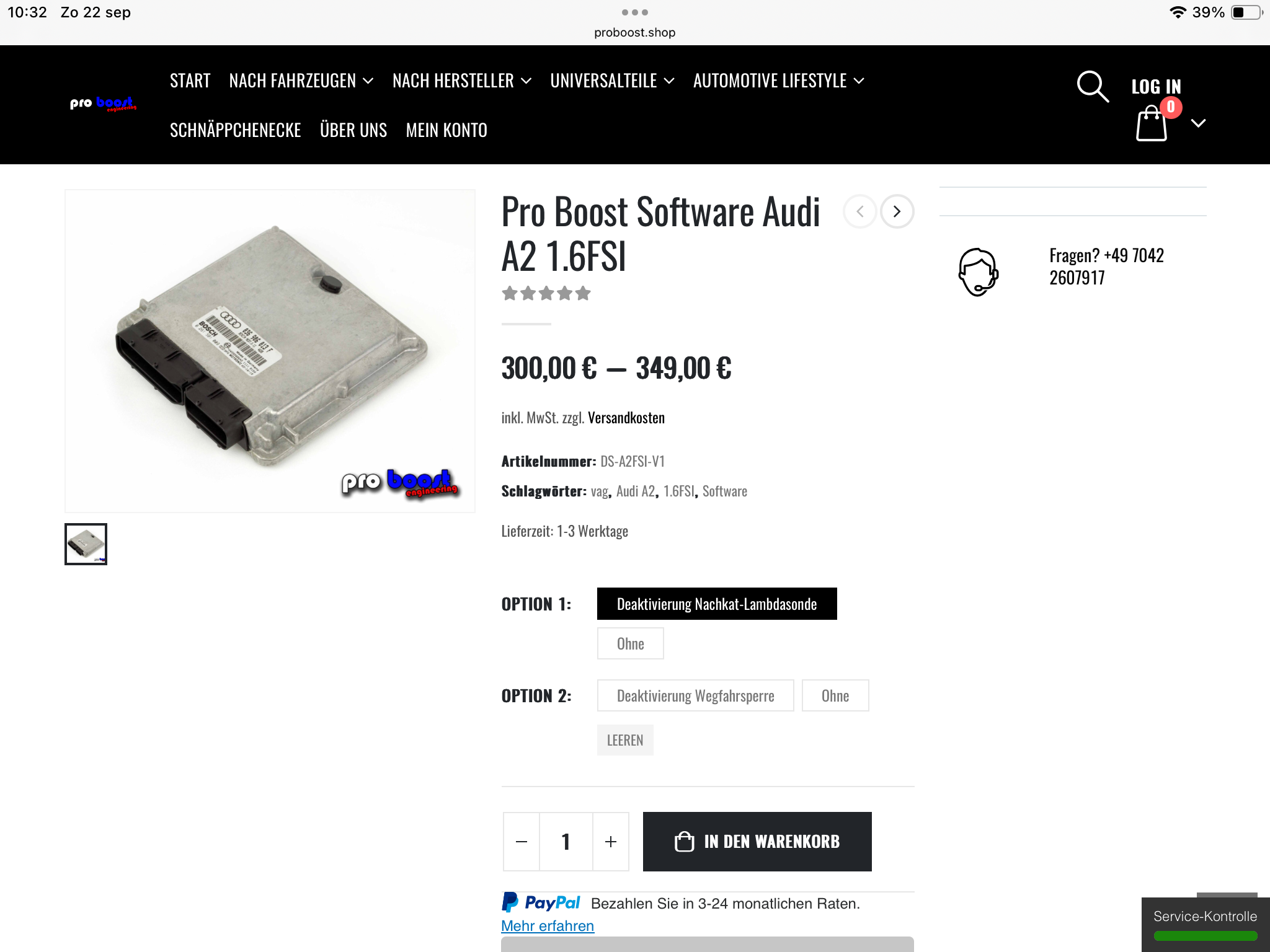

Met de update van proboost ben je er van af ( als het goed is)
