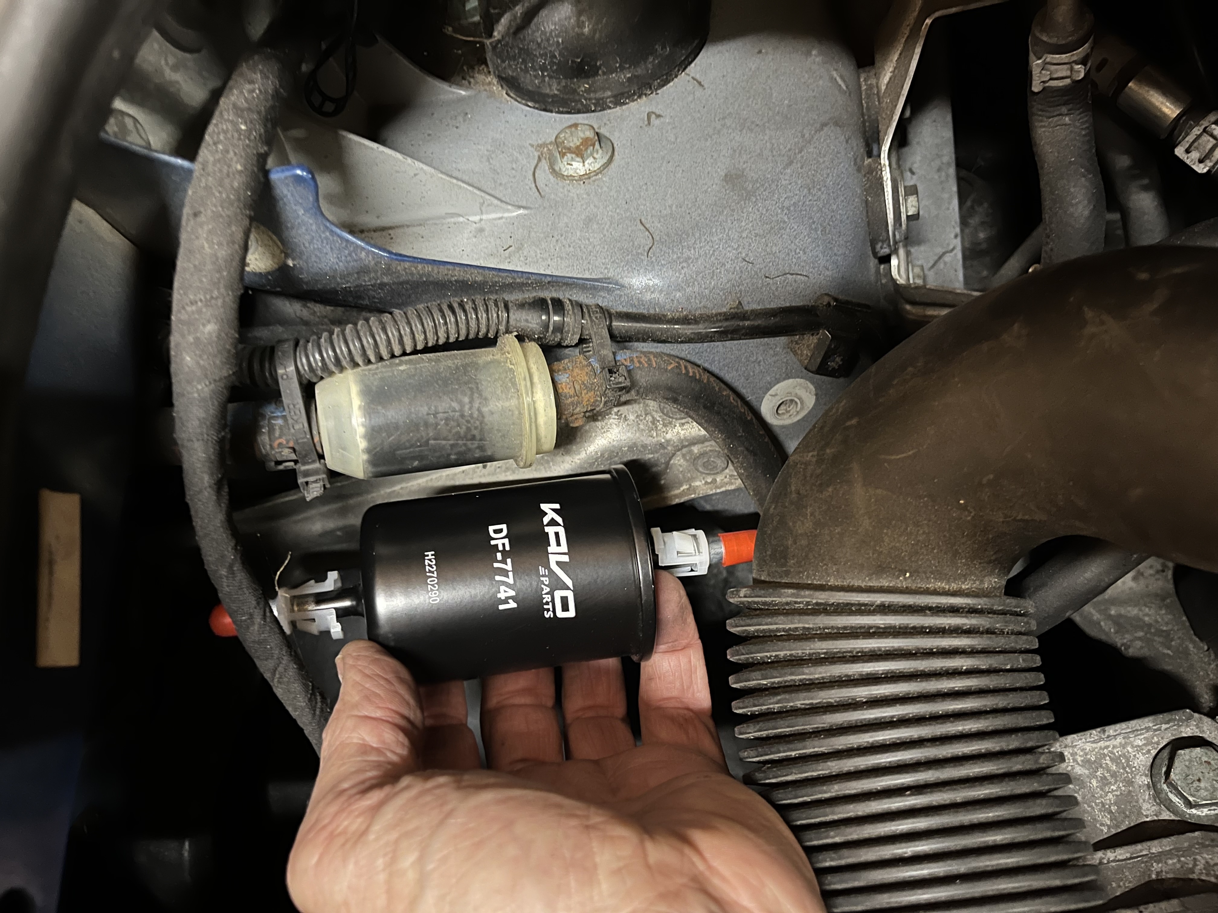

Omdat het benzinefilter in de motorruimte er nogal oud uit zag, een nieuwe besteld.
Deze is echter een stuk groter?
Iemand anders dit filter ook al eens vervangen?

Daar heb ik hem ook vandaan 😉
Fysiek echter bijna 2x zo groot…
Wie heeft een FSI, en heeft dit filter al eens vervangen?

Het brandstoffilter dat ik heb vervangen zat onder de auto, niet onder de kap. En dat filter is inderdaad van deze grootte ongeveer…

Is het geen koolstof filter om de dampen van de benzinetank weg te werken via de inlaat van de motor?
In dat geval maakt de afmeting niet zo veel uit toch?
Het echte filter zit in de buurt van de ophanging van het rechter achterwiel.

Dan ben ik toch benieuwd of iemand die op het plaatje al eens vervangen heeft, want die zit echt in de flexibele aanvoerslang van de hogedruk benzinepomp.
03 sep 2024, 10:54 0 x
Dit filtertje ziet er naar mijn smaak niet origineel Audi uit en ook de montage is duidelijk niet origineel. Ik vermoed dat dit gewoon een aftermarket filtertje is, die veel worden nagemonteerd.
En het nieuwe filter, dat je ernaast houdt, hoort volgens mij onder de auto.

Ik twijfelde of het origineel zou zijn ook, maar allebei m’n FSI’s hebben dat ding daar op die plek en het zit met de verschrikkelijk onhandige knijpklemmen onder en boven vast! Bij beide auto’s. Die klemmen zijn helaas echt heel origineel Audi, dus het moet toch bijna wel origineel zijn..?
03 sep 2024, 11:01 0 x
OK, de klemmetjes kunnen van Audi komen. Maar een plastic filtertje van een paar euro en vastgezet met twee tiewraps waar en nette beugel (zoals onder de auto) had kunnen worden gemonteerd...

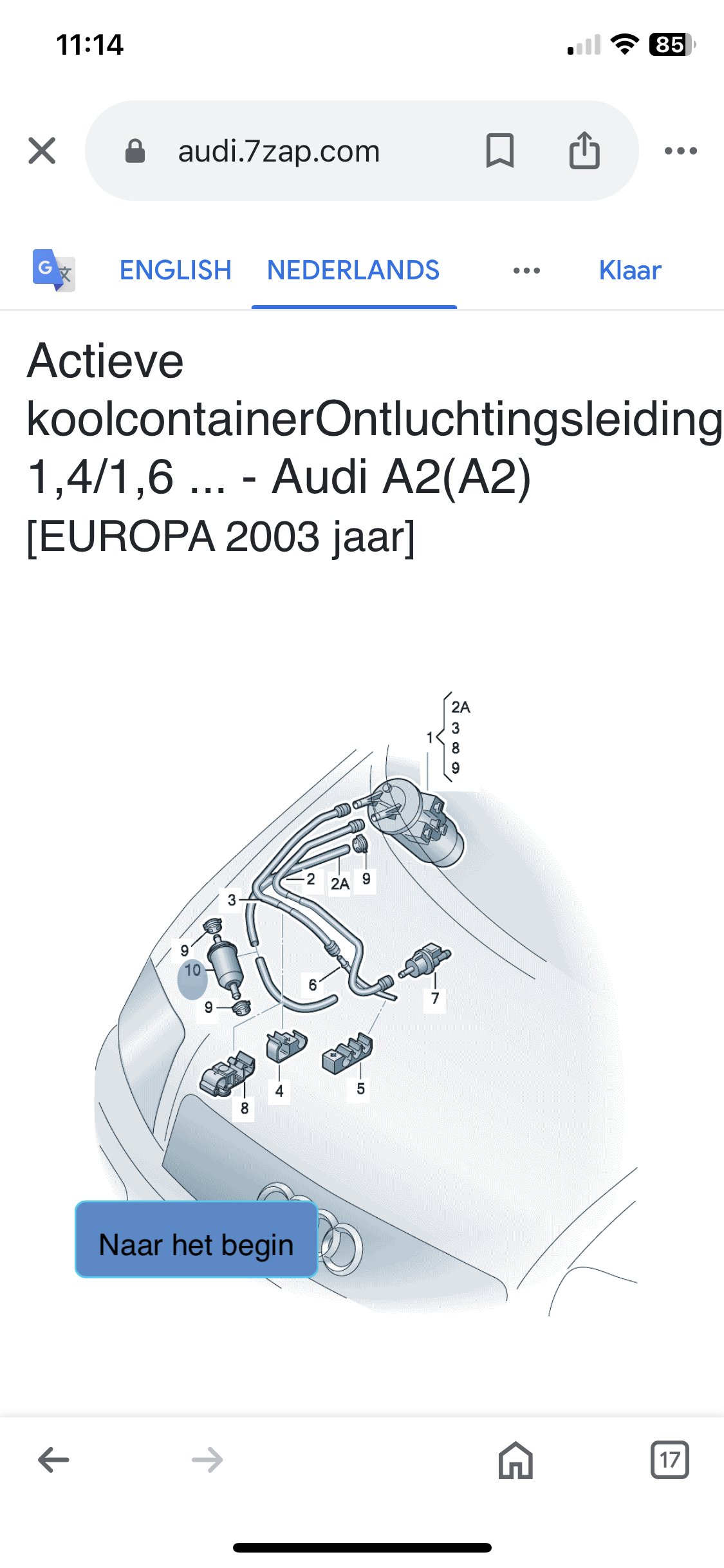

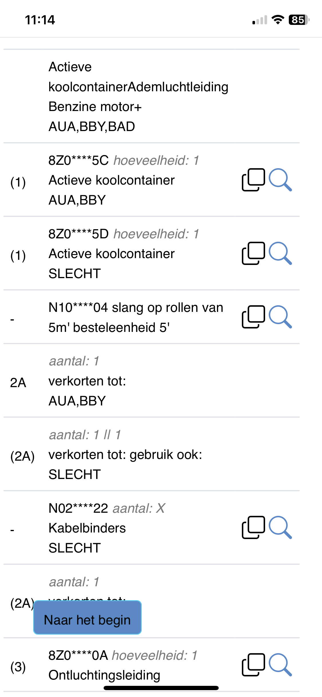

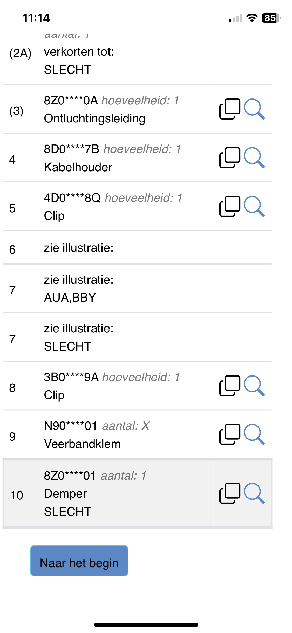

Net op ETKA gekeken (zie foto’s) .
Het blijkt hier om een koolstof filter te gaan (nr.10).
