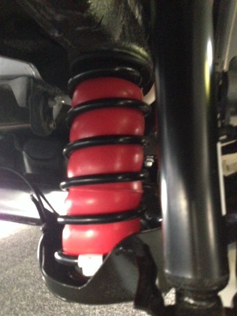

opblaas rubber veren.jpg (97.26 KiB) 801 keer bekeken
Paulus schreef:
23 jul 2024, 21:29
Ik heb dit wel eens gehoord als oplossing. Dit was alleen niet bij een A2.
Bovenstaand plaatje: opblaas hulpveren, hier onder een Skoda.
Zelf heb ik ze hier achter (schroefveren) onder m'n Ssangyong sports dubbelcabine pickup in Gabon sinds 2005.
Teveel gewicht achter ----> even wat druk verhogen (luchtpompje) en alles is weer horizontaal :cool:
Dit is interessant! Vorig jaar reed er iemand extra mee terug van vakantie en toen lag mijn A2 ook vrij laag.
Dan zou dit uitkomst bieden.
Ik vraag mij wel af of dit op korte termijn te vinden is on Frankrijk.
Ik ga voor mijzelf i.i.g. zoeken voor een set opblaas hulpveren.

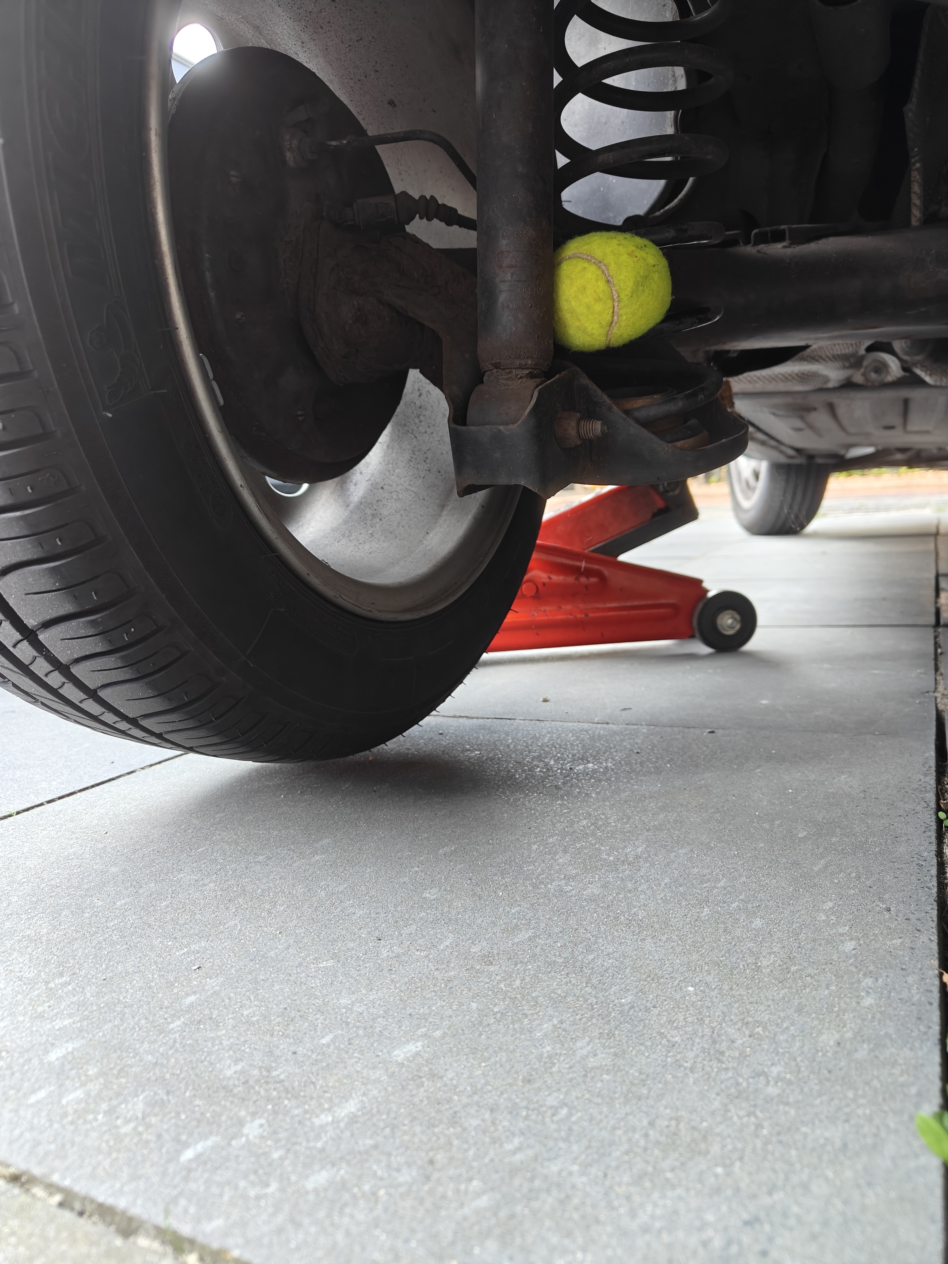

Ik heb zojuist even bij mijn auto gekeken of je tennisballen in de veer krijgt:
Met zwevend wiel krijg je met inknijpen een bal door de veer. Ik schat in dat er vier per veer nodig zijn.
Morgen gaat mijn zoon het in Frankrijk uitvoeren. Ben heel benieuwd.

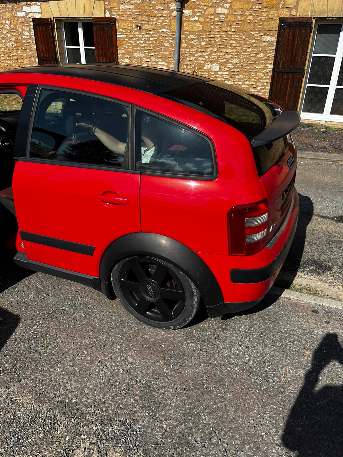

Zo ziet de auto beladen er uit:
