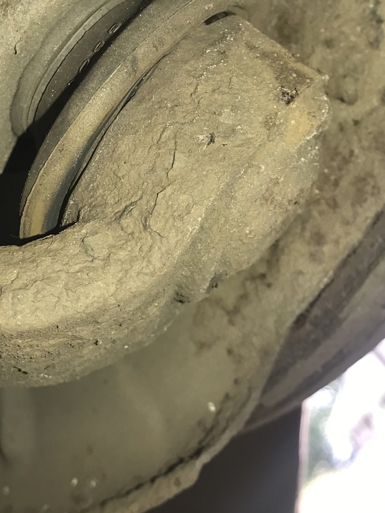

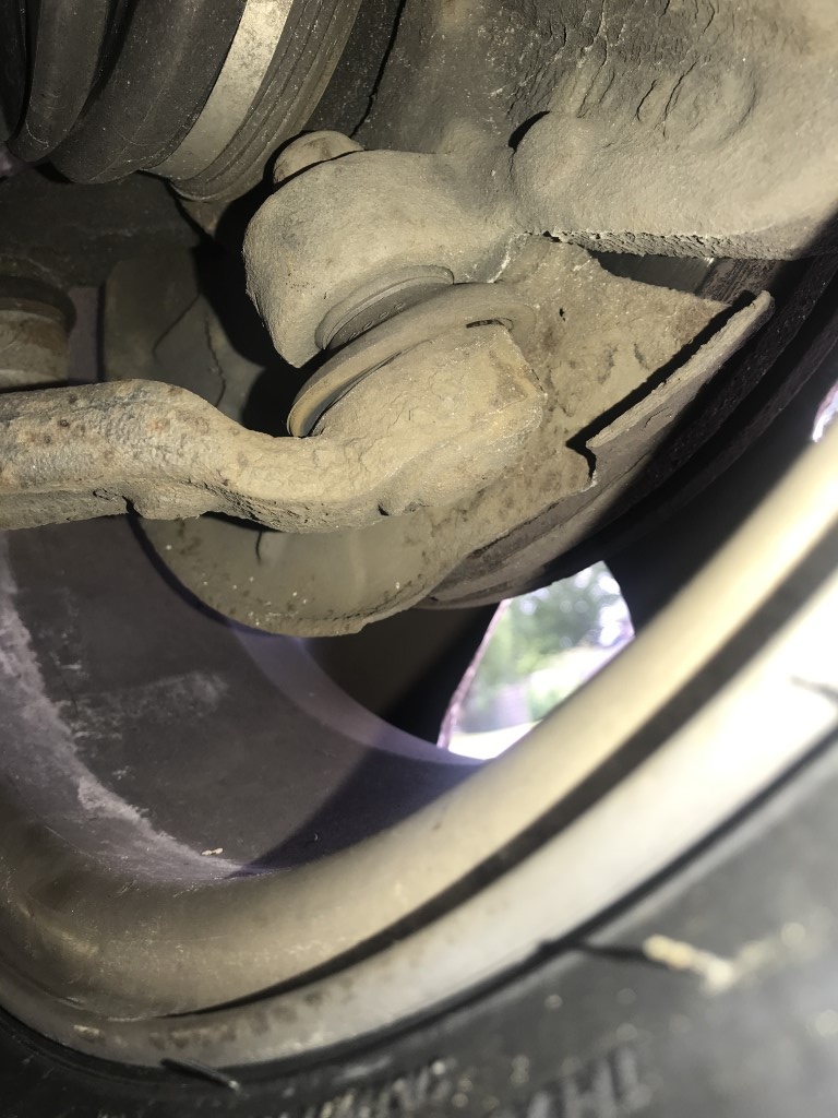

Deze zit erop bij mij A2 1.4 benzine van 2001 . Deze kogels kun je eruit persen ? Zijn te koop bij Autodoc voor bijna 10 euro .
2024_06_19_12_59_IMG_9007 (Middel).JPG (224.66 KiB) 1981 keer bekeken
2024_06_19_12_58_IMG_9005 (Middel).JPG (217.43 KiB) 1981 keer bekeken
19 jun 2024, 23:03 2 x
Helaas kunnen deze niet los vervangen worden. Je zal de gehele draagbare moeten (laten) vervangen

Maar neem aan dat deze ook geperst erin is gezet dus zou die ook weer eruit moeten kunnen neem ik aan ?
Dus zou eigenlijk ergens een oud draagarmpje moeten vinden en deze fuseekogel eruit moeten halen en kan ik zien hoe die geperst is en de maten kunnen nemen van de fuseekogel en met name de lengtemaat en de persmaat opmeten .
Dus wie kan mij een draagarm leveren met een rotte fusee ?

gerspee schreef:
21 jun 2024, 10:53
Er is niets ingeperst.... dat is alleen het geval bij draagarmen die uitplaatmatriaal gemaakt zijn .
compleet vervangen dus. kost toch geen drol

22 jun 2024, 10:51 1 x
Gaat niet om de kosten maar ben nieuwsgierig of het evt zou kunnen . Krijg je als je ouder wordt en gehecht ben aan je draagarmpjes

Er zijn verschillende methodes om zoiets vast te zetten onder anderen het volgende:
1) Persen.
2) Koud inzetten door het onderdeel precies op maat te maken, zetten in vloeibar stikstof zodat ie krimpt, inzetten en bij opwarmen zit ie vast.
3) Warm zetten door het onderdeel precies of maat maken, de buitenkant opwarmen zoals bij treinwielen, inzetten en de buitenkant koelen,
4) Lassen
1) Schijnt het niet te zijn.
2) en 3) moet de buitenkant open gesneden worden of het doorboren, om het uit te krijgen.
Bij 2) 3) en 4) moet je een goede vinden, verpesten en in de bestaande inzetten.
Advies is eerder gegeven. Vervangen met een nieuwe of met een "goede" van een sloper.
Succes

Bedankt voor jullie reacties en gaat inderdaad niet om de kosten maar gewoon of het kan of niet en dan ook net zo goed of beter als dat het was . Maar zal wel een nieuw compleet armpje worden denk ik .
