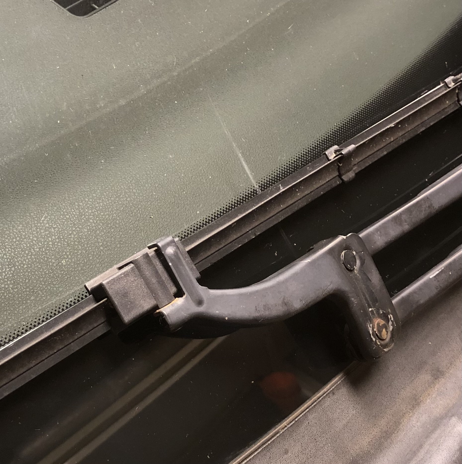

Mijn dochter klaagde over het krassende geluid van de ruitenwisser... mij stoorden de krassen op de ruit echter veel meer... :mrgreen:
Herkenbaar?

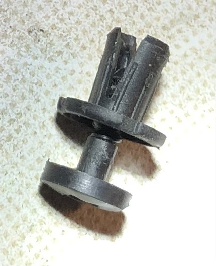

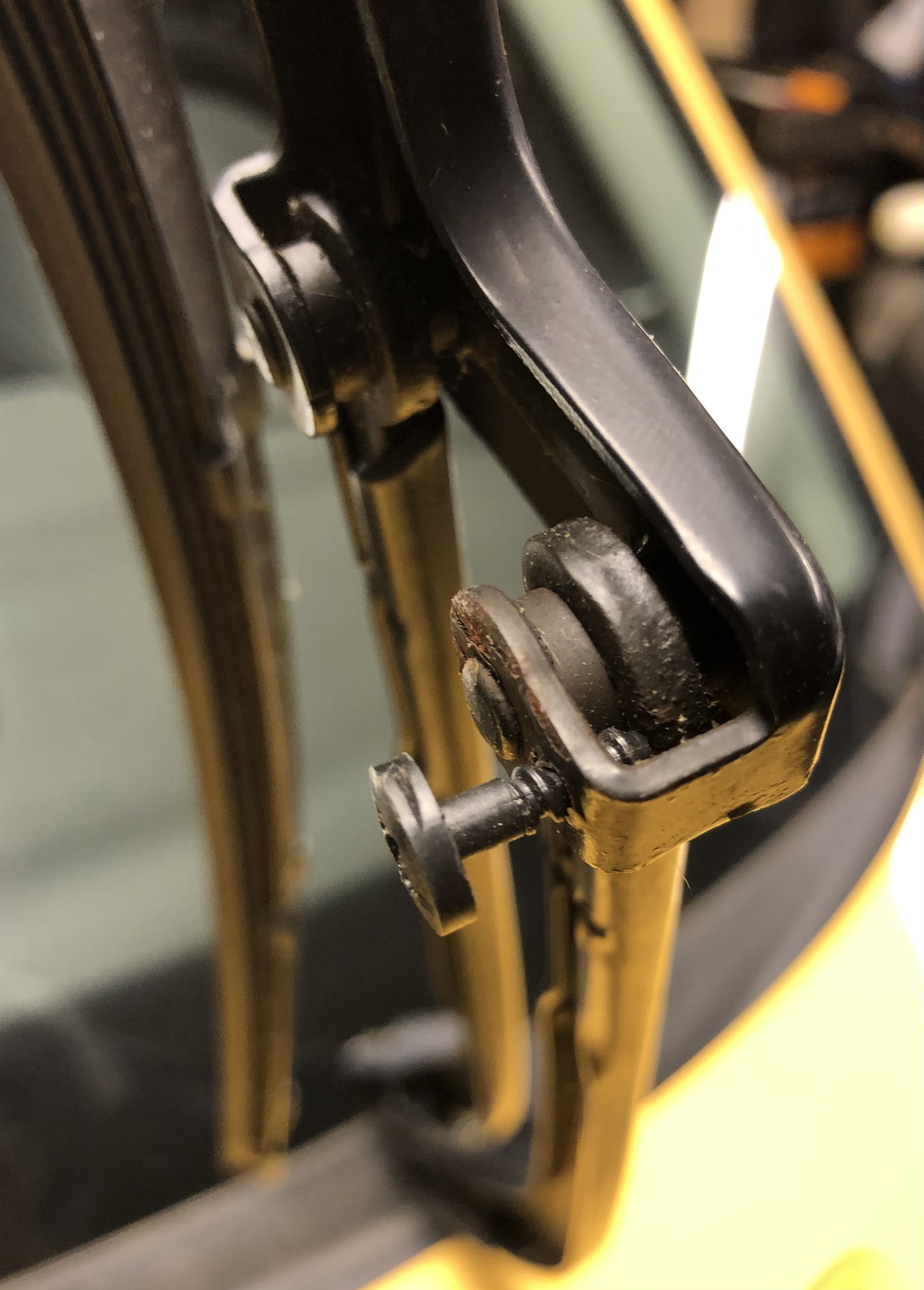

Oplosbaar! Er zit een klein (2,5 mm) gaatje waarin een rubber (?) dopje past, dat de wisser vrijhoudt van de ruit, maar dan moet je wel zo'n dopje hebben of weten te vinden.
Ik zocht in mijn voorraad plastic clips iets met een dunne centrale pen of schroef en vond deze (met T30 kop). Deze heeft een diameter van ca 4 mm.
Na opboren van het gaatje tot 3,5 mm past de centrale pen prima klemmend in het gaatje.

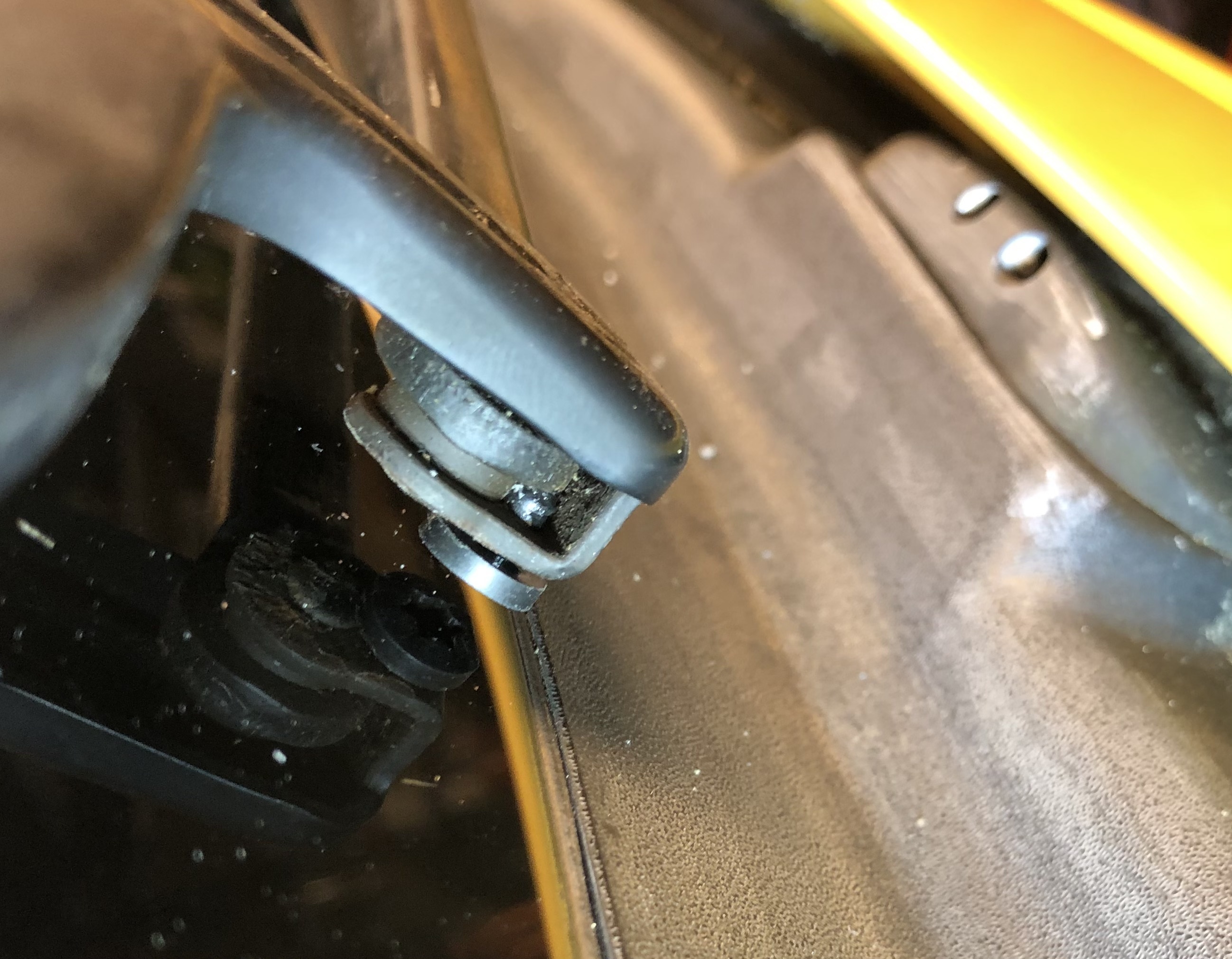

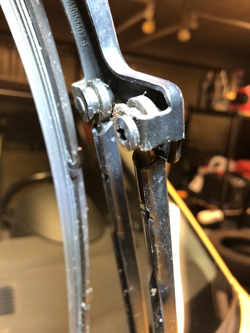

Beetje inkorten en wat secondelijm erbij en hij zit goed vast. Zo ziet dat eruit bij de scharnierpunten van de wisser.
En dat voorkomt dat metaal de ruit kan raken.

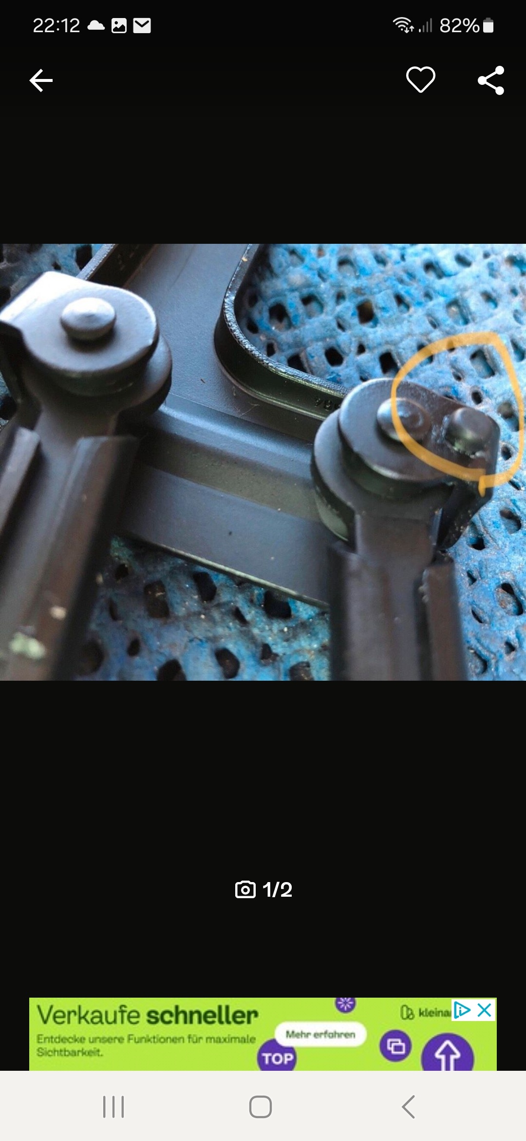

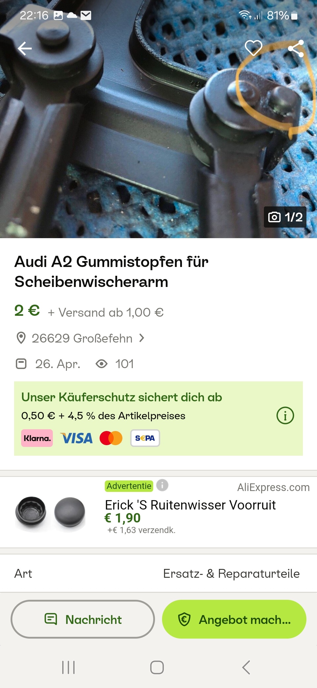

Hoi Peter, oplossing ok, maar ik denk dat het pvc of ander hard plastic is. Denk niet de meest ideale oplossing . Gummi of siliconen lijkt me veel beter, ik zelf heb deze, en ben er zeer tevreden over. Staan op de Duitse marktplaats.
Berichten: 1590
19 mei 2024, 22:17 0 x
Zie bericht. Wellicht iets voor de voorraad voor de club. Heb er zelf een aantal. Passen perfect
